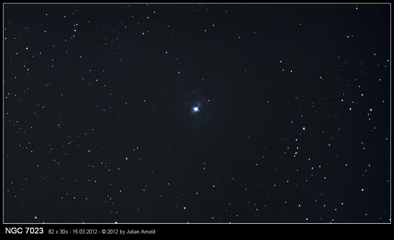

      Ja wobei mir das Objekt echt zu schwach vorkommt... bei 60s gibbet auch Strichspuren. Also net die perfekteste Nachführung trotz vorherigem Ausrichten an mehreren Sternen...
      Ich glaube über 30s muss ich aktiv guiden.
      Denkst du, dass ich für mehr Struktur längere Einzelbelichtungen benötige?
      Und ja ist die Nikon - mit was auch sonst^^
      LG & CS Juls
    • Re: NGC 7023
      Hi Julian,
      jo den zentralen Teil hast du schon gut drauf. Für mehr braucht es dann auch eine ganze Menge Aufnahmen. "30sec" im Astrotreff nimmt ja auch nur Bilder mit jeweils 30 Sekunden Belichtungszeit auf und stackt dann nahezu 1000 Einzelframes. Da kommen wirklich tolle, tiefe Bilder heraus. Vielleicht solltest du einfach noch ein wenig (bzw. viel) Licht sammeln :)
    • Re: NGC 7023
      Hall Julian,
      für den Irisnebel braucht man ziemlich dunklen Himmel, um auch die ganzen Dunkelnebel gut zu sehen. Ich habe an dem keine Erfahrung. Marcus kann Dir da sicher eher helfen als ich, weil er schon mehrere Dunkelnebel auf den Sensor gezaubert hat. Mehr als 30 Sekunden brauchst Du für dieses Objekt auf jeden Fall.
      Ich finde Dein Ergebnis wirklich nicht schlecht. Aktiv Guiden ist immer besser - und wenn es nur in RA ist. Die Strichspuren waren sicher in RA - oder?
      PS.: Aha, der Marcus war schon schneller :wink:
    • Re: NGC 7023
      1000 Bilder...ich hab irgendwie nicht den Eindruck, dass ich durch mehr Bilder, mehr Infos bekomme. Weniger Rauschen ja aber mehr Info...
      Matthias: Ich hab keine Ahnung...Striche halt^^Welche Richtung das ist kann ich nicht sagen^^
      LG & CS Juls
