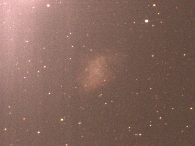

      Jedenfalls war M1 endlich drauf n44533 Aber: als ich dann die Belichtungszeit eingestellt habe (2 Minuten für den Anfang), war plötzlich ein irres Streulicht mit drauf und verhunzte mir das gesamte Bild :Protestfff
      Ich habe noch keine Ahnung, wo das hergekommen ist (jetzt aber eine Vermutung). Nichts hat geholfen, ich habe fast alles probiert. Was ich aber gestern regelrecht vergessen hatte war das Licht im Wohnzimmer :H:Schrei

      neue Erkenntnis:
      Es ist kein Streulicht, sondern der Sensor glüht. Der glüht so richtig! Hier ist kein Licht mehr an, das stören könnte. Es ist definitiv der Sensor, der eine Kühlung bräuchte. Ich habe hier jetzt das ganze Programm durch. Tolle Kamera für Planeten etc., aber für DS nicht so gut geeignet (war zu erwarten).
      Ich mache jetzt trotzdem eine Session von 30 Bildern mit 120 Sekunden von M1. Das ist zur Info sicher hilfreich. Hier mal ein Rohbild:
      Das wird schwierig mit der Bearbeitung! Ob ich da M1 vernünftig herausgearbeitet bekomme? Mal sehen.

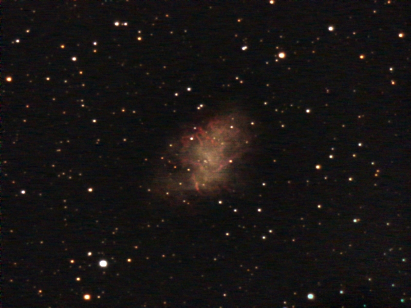

      Aber mit der Kamera kann man wenigstens richtige und passende Darks machen :)
      Das rauscht aber noch ordentlich. 30 Bilder á 120 Sekunden, 5 Darks zum Master gemacht und von jedem Bild abgezogen.
      Wenn ich da noch ein wenig mit Einstellungen etc. spiele werden die Bilder bestimmt besser. Außerdem verkippt mir der OAZ immer wenn ich ihn klemme. Bekomme das nicht auf die Reihe. Da steht wohl ein anderer OAZ an, hat mit der Kamera nichts zu tun.
      Wenn mal etwas "Münzen" da sind kommt eh eine DS-Kamera mit Kühlung. Mir schwebt da irgendeine Atik vor.
      PS.: Hatte übrigens M1 noch nie abgelichtet.

      ich habe einfach mal zum Test ein Peltier-Element außen auf dem Gehäuse angebracht (aber zu klein - max 4,2V @ 1,5A - das ist ein Witz). Das bringt sogar was! n44533 Man muss natürlich das Peltier-Element kühlen. Wenn man da ein größeres nimmt, so mit 12V @ 7A, dann geht sicher was. Nur braucht man dann ein ordentliches Netzteil.
      Also rein theoretisch würde das gehen.
      "Schubi58" schrieb:
      das Ergebnis sieht doch recht gut aus, dafür das die Rohbilder, beim ersten Ansehen, nicht so viel hergeben.
      Ja, das ging dann mit den Darks. Das sind die Dinger, die an einer EOS fast nie funktionieren - bei mir jedenfalls nicht :roll: :mrgreen:

      klingt doch wie ein ganz normaler Abend auf der Balkonsternwarte :mrgreen:
      Ich finde den M1 aber nicht schlecht. 5 Darks sind vielleicht ein bisschen wenig, sodass du dir da wieder zusätzliches Rauschen reingebracht hast. Mit mehr Einzelbildern, also z.B. 180x120s kommt vielleicht noch mehr rum.

      ja, mehr Lights würden vielleicht was bringen. Das Experiment war für mich sicher auch ein Erfolg. Muss nur noch etwas spielen.
