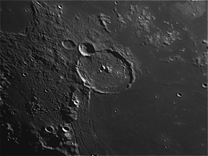

    • Gassendi 02.05.2012
      hier mal ein Bild vom Gassendi. Das Bild ist eigentlich aus Frust entstanden. Ursprünglich wollte ich Saturn mit der ALCCD5 in RGB aufnehmen. Als dann der Fokus für Rot passte, war Saturn plötzlich weg - dicke Wolkenwand k4o4i4
      Kurzerhand schwenkte ich zum Mond, da war noch keine Wolke.
      Aufnahme mit C8 + 2,5x Barlow und ALCCD5 mit Rotfilter (Farbfilter). Bearbeitet mit Regstax6 und PS7.
    • Re: Gassendi 02.05.2012
      Hi Matthias,
      da hat man gerade den Fokus und dann kommen Wolken,...wie ärgerlich. k4o4i4
      Für ein „Frustbild“ ist das aber sehr gut geworden. :gut,,: Gefällt mir. :Bingo:FF
      Ein bisschen was geht da noch an Schärfe in Registax6.
      Waveletfilter Gaussian
      Den obersten Layer auf ungefähr 2/3 nach rechts schieben und den Denoise auf 0,2.
      "mitch" schrieb:
      Das ist doch eine gute Auflösung.
      Ja, die Auflösung passt. Leider ist die Schärfe nicht so optimal. Aber es gibt schlechtere Mondbilder von mir :mrgreen:
      Ich bleib da dran. Irgendwann klappt das schon.

      Hallo Schubi,
      Interessant. Das gestackte Bild ließ sich in Registax6 zunächst nur noch überschärfen. Dann bin ich in PS7 mit einem Hochpassfilter drüber. Das wars.
      Jetzt habe ich das Bild in Registax6 nochmal geladen und weiter geschärft. Ich bin aber an den unteren Reglern gewesen :wink:
      Hoffe es ist jetzt nicht "zu scharf".
      Hi Matthias,
      sieht klasse aus und auch nicht zu scharf. :gut,,:

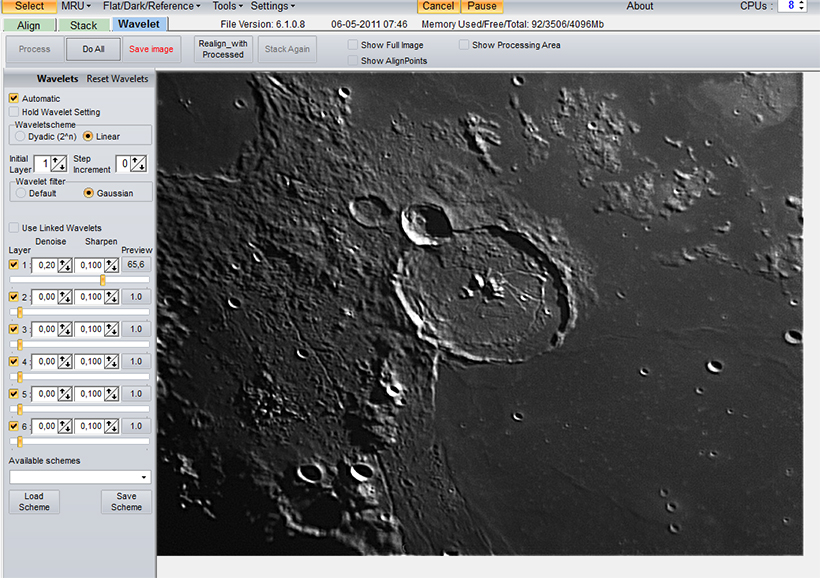

      Hier mal ein Bild mit meiner Einstellung:
      Hoffe, dass ist o.K. das Dein Mond in dem Bild ist ;)
      Hi Schubi,
      Kein Problem.
      Nee, die Einstellungen sind gleich. Keine Ahnung wieso die unteren Regler bei Dir verrückt spielen. Ich nehme grundsätzlich nur die unteren Regler. Die oberen 2 schiebe ich oft genug ganz nach links(!). Komisch.
      Bei dem Gassendi-Bild habe ich die unteren 2 - also Layer 6 und 5 - ganz nach rechts gezogen, Layer 4 ca 1/2 nach rechts, Layer 3 gelassen, Layer 2 und 1 ganz nach links. Denoise auf Layer 5 angewendet: 0.15.
      Das Bild von Dir wirkt auf mich ein wenig überschärft. Bei Layer 1 wird glaube ich ein größerer Radius zum Schärfen (Kontrastanhebung) angewendet. Die Feinheiten gehen da eher unter - normaler Weise :roll:
      Keine Ahnung...
      Hi Matthias,
      hab mir hier von verschieden Bearbeitungen, jeweils das Schema abgespeichert und einige mal eben ausprobiert.
      Bei fast allen ist der „Step Increment Wert“ 1 drin. Und genau dann macht der untere Regler mir das Bild kaputt. Mit dem oberen Regler klappt das dann, aber wohl nicht so wie es sein sollte.
      Setze ich den „Step Increment “ auf den Wert „0“ dann funktioniert das so wie bei Dir.
      Bei Deinem Bild hatte ich den „Wert 0“ drin und bin davon ausgegangen, dass ich den unteren Regler gar nicht erst benutzen sollte.
      Werde meine Mondbilder und auch mal Saturn versuchen neu zu bearbeiten, mit dem „Wert 0“.
      Hi Schubi,
      Oh ha!, "Step Increment" steht bei mir immer auf "0". Bei "1" geht jedes Bild fast vor die Hunde.
      Ja, mach das mal. Die Layer 6, 5 und 4 sind dann sehr interessant(!).
