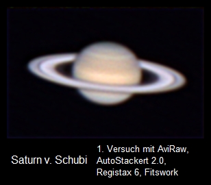

      Hi Schubi,
      hier mal mein erster Versuch mit dem AVI.
      Zuerst eine Sequenz aus dem Material, eine Loop aus 30 Frames:
      Los geht´s:
      1. Mit AviRaw => in R,G,B zerlegen
      2. Mit AutoStackert 2.0 R,G,B laden, analysieren und stacken (50%)
      3. Die erhaltenen TIFs mit Fitswork zum RGB zusammenfügen und speichern

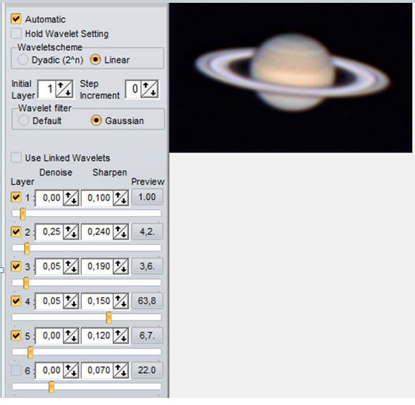

      4. Mit Registax 6 folgende Wavelet-Einstellungen vornehmen, RGB-Ballance, Do All und das Ergebnis speichern:
      5. In Fitswork Bild duplizieren. Das Duplikat iterativ Gauss-Schärfen und den Filter "Sterne verkleinern" anwenden. Klingt blöd, funktioniert aber. :mrgreen:
      Beide Bilder über "Bilder kombinieren" "Maximum zweier Bilder" kombinieren.
      6. Speichern
      Erster Versuch: Fettich.;-)
      Nun könnte man natürlich mit PS noch so einige Details herausarbeiten...
      Ich bin echt ziemlich platt, was aus dem Ausgangs-AVI rauszukitzeln ist. :shock:
      So einen Saturn hätte ich gern mal selbst aufgenommen.
      Der nächste Versuch wird meine klassische Vorgehensweise sein. Also nur Registax 6 und Fitswork. Das war, bevor ich mich mit AutoStackert beschäftigt habe.
      Edit: GIF eingefügt.
      Beste Grüße

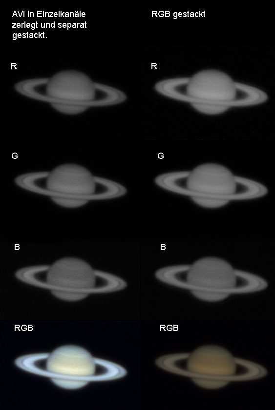

      Moin Schubi,

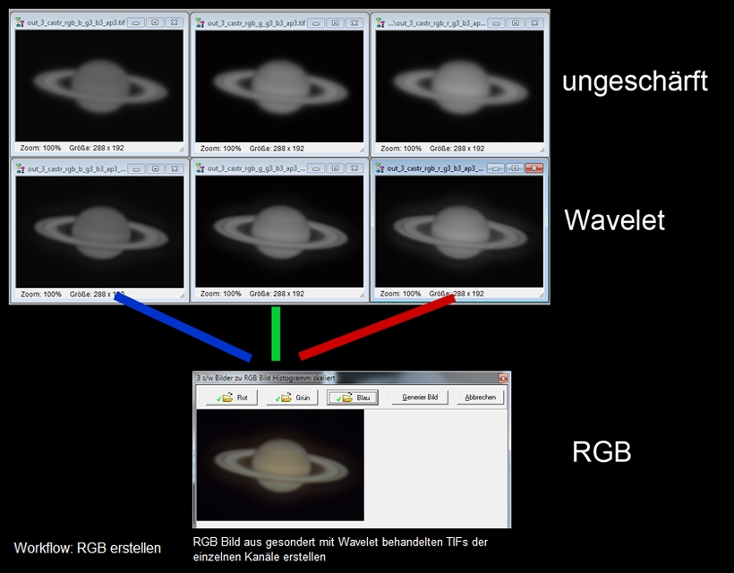

      nach meiner bisherigen Erfahrung lohnt es immer, Aufnahmen mit Farbkameras in die RGB-Kanäle zu zerlegen und die einzelnen Kanäle zu beackern. Das gründet auf Tipps von Hartwig. Man kann dabei unterschiedlich vorgehen. Zum einen kann man versuchen, die extrahierten RGB-AVIs z.B. mit VirtualDub und den dort bereitgestellten Filtern zu "verschönern" und das Ergebnis dann wiederum zu speichern. Das kann funktionieren - muss es aber nicht. ;)
      Zum anderen, und so gehe ich bislang vor, hilft die Zerlegung der AVIs, um sich ein Bild zu verschaffen, welcher Kanal die meisten Details enthält. Wie sagt Matthias immer so treffend: Erst mal sehen, was Sache ist...Hinzu kommt, das AutoStakkert schlicht monochromes Material erwartet, um es entsprechend weiter zu bearbeiten. Bei Farb-AVIs also immer schön zuerst zerlegen, wenn mit AutoStakkert gearbeitet werden soll.
      Wie man auf dem folgenden Bild sieht, lohnt es, die gestackten Summenbilder der einzelnen Kanäle gesondert zu behandeln. Ich persönlich habe die besten Ergebnisse mit dem Wavelet-Filter von Fitswork erzielt. Andere haben andere Erfahrungen, nun ja, so ist das eben...
      Die erste Reihe auf dem Bild enthält die puren, unbehandelten Summenbilder, wie sie aus AutoStackkert 2.0 nach dem Laden, Analysieren und Stacken ausgegeben werden. Die zweite Reihe enthält die mit dem Wavelet-Filter von Fitswork behandelten Summenbilder. Die Einstellungen des Wavelet-Filters muss man je nach Ausgangsmaterial spielerisch herausfinden.
      Wenns passt, Wavelet-Einstellungen speichern. Das hilft für weitere AVIs desselben Planeten. Saturn lässt sich nicht mit Jupiter oder gar Mond vergleichen.
      Zum Schluss, dritte Reihe, das RGB-Bild generieren, um es dann weiter zu bearbeiten. Vorsicht: Der Wavelet-Filter von Registax sollte nun nicht mehr zum Zuge kommen. Lieber nur RGB-Ballance in Registax, Do All, speichern und dann ggf. noch mit PS oder Gimp oder Fitswork finalisieren...
      Warum die Reihenfolge BGR und nicht RGB? It´s not a bug, it´s a feature...Habe ich mir definitiv angewöhnt. Zuerst den "schlechtesten" Kanal bearbeiten. Wenn der Blau-Kanal grottig ist, höre ich manchmal auf und kloppe das AVI in die virtuelle Tonne. Hier ist es aber so, dass Dein Movie-Record-AVI (!) zwar auch im blauen Licht schwächelt, aber es stecken doch eine Menge "gute" Farbinfos darin, die das RGB wiederum benötigt.
      Beste Grüße
