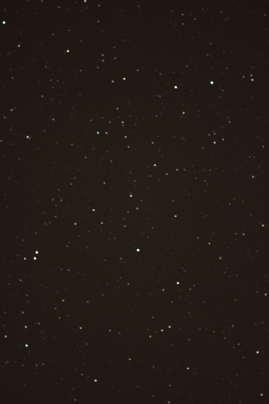

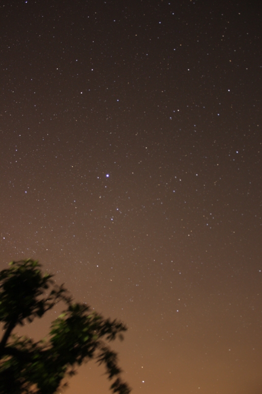

      Wega in der Leier bei 18mm/180s/ISO 400
      Fokus ist wohl okay.
      Herkules-Region bei 200mm/120s/ISO 400
      Fokus nicht getroffen, Nachführung wohl noch okay.
      Was das Einnorden betrifft, dürften die Bilder ganz okay sein oder freue ich mich doch etwas zu früh?

      Also Wega finde ich so auf den ersten Blick gut. Daher gut eingenordet. Bei 180 Sek. würden doch erhebliche Abweichungen zu sehen sein, wenn die Einnordung schlecht wäre.

      das sieht doch schon super aus!
