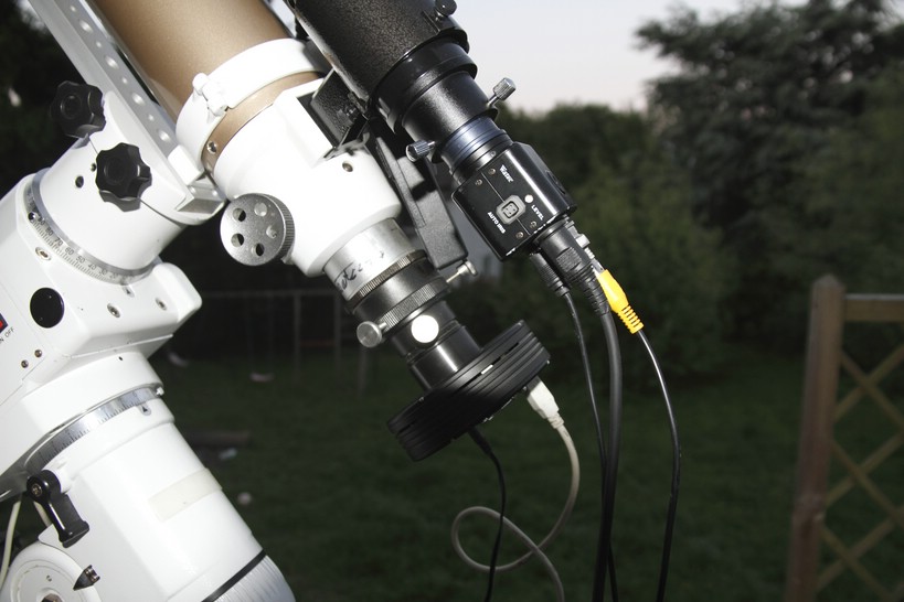

wie wollen hier heute unsere ersten Erfahrungen mit einer CCD-Kamera posten. Wir haben uns schon vor einiger Zeit die Atik 16IC in S/W beschafft und konnten diese wegen der schlechten Wetterphase und mangels Zeit nicht testen. Eine weitere Änderung an unserem Setup ist das Leitrohr. An dieser Stelle wurde der Orion 50mm MINI Leitrohr mit justierbarer Halterung zum ersten mal eingesetzt. Alles in allem, doch eine recht große Veränderung. Mit einer Träne im Auge wurde die Canon 350Da demontiert und die Atik montiert. Und als erstes wurde das neue Leitrohr unter die Lupe genommen. Als Guidingkamera kommt bei uns nach wie vor die Watec 120+ zum Einsatz. Eine Kamera mit enormer Empfindlichkeit die wir nicht mehr missen wollen. Um die Watec scharf zu stellen, wird diese im OAZ des Leitrohres vorsichtig verschoben. So lässt sich der Scharfpunkt schnell finden. Das Finetuning wird anschließend mit dem Objektiv des Leitroh’s erledigt. Direkt nach dem Einschalten der Watec, sind unzählige kleine weiße Punkte auf den Bildschirm des Notebooks sichtbar und das bei einer Einstellung von einem Bild pro Sekunde. Das ist echt der Hammer!! So viele Leitsterne hatten wir noch nie. Im nächsten Schritt wurde das GoTo abgestimmt, mittels drei Sterne und fertig. Jetzt fahren wir M57 an und dieser ist nicht größer wie ein Stern. Man kann ihn aber dennoch als keinen Nebel gut ausmachen. Soweit, so gut! Die Montierung läuft, das Objekt welches man aufnehmen will ist in der Mitte.
Auf diesem Bild ist die Verlängerungshülse noch nicht montiert!
