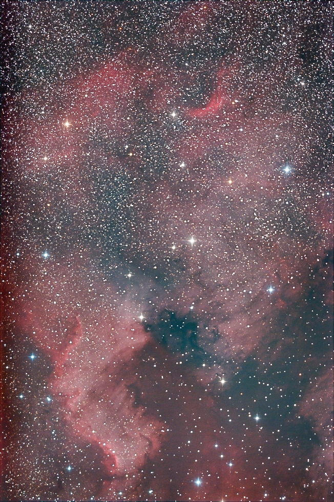

      Aber ich konnte trotzdem eine Hand voll Bilder von dem Nebel machen, leider ging sich eine lange Serie nicht aus, denn einige Bilder vielen Streulichteinfall zum Opfer, da muss noch vorne was drauf (meine blöden Straßenlaternen!!!), dann funzte mal wieder die Dek Achse der CGEM nicht, …ist halt wärmer geworden und das Spiel wieder größer. Aber wie gesagt, ein paar Bilder sind es dann doch geworden.
      Hier mal das Testbild
      Bei dem hab ich weder Dark noch Flats noch Bias verwendet, da ich ja mal wissen will wie die eigentliche Ausleuchtung ist, und von Abschattung ist in den Ecken so nicht viel zu sehen. Nur unten hab ich so einen dunklen Balken, ist hier am Bild durch das aufstellen am linken Rand. Vielleicht kann ich ja heute nochmals eine Testserie machen. Sind aber schon dunkle Wolken zu sehen.

      dann scheint sich die Tour ja gelohnt zu haben... Der erste Eindruck ist doch kein schlechter, oder? Hast du dich denn schon entschieden, ob du die Mechanik ergänzen, oder ganz austauschen willst?

      der Newton hat zusammen mit dem Korrektor eine schöne Abbildung. Noch ein paar Flats gemacht und schon ist die Vignettierung auch weg. Kommt der dunkle Streifen links wirklich vom Newton oder vllt. vom Kameraspiegel oder vom Montierungsdrift (dann wäre der bei den Einzelbildern nicht zu sehen)?

      Ja ich hatte da ganz arge Probleme am Anfang, Hatte auch die rote Ecke unten links, sowie davon ausgehend noch so schöne rosa Strahlen die ins Bild reichten. Hab da lange rumgerätselt und auch dank Jürgen damals Kontakt mit anderen Foren herstellen können die so was Ähnliches hatten. Die Ecke und die Strahlen kamen weil ich die Bilder gleich über USB auf den Läppi speicherte, jetzt sind die auf der Speicherkarte und da ist dies Problem nicht mehr. Zum auslösen nehme ich einen Timer, den der Schubi bei mir vergessen hatte,…ne er war so nett und hat mir den geschenkt. Das Teil leistet mir wirklich gute Dienste!!!
      Der Balken kommt nicht bei jedem Bild, würde mal so grob sagen jedes dritte hat so einen, das kommt wirklich vom eingeschalteten Display.

      ich habe bei meiner EOS 1000D auch solche schwarze Streifen - aber nur, wenn ich mit 1000stel und kürzer aufnehme. Da schafft es offenbar der Spiegel nicht, schnell genug aus dem Weg zu kommen.
      Da es bei Dir nicht in jeder Aufnahme zu dem Effekt kommt, tue ich mir schwer, es auf das eingeschaltete Display zu schieben. Das müsste doch immer gleich wirken? Andererseits könnte ich es mir schon wieder vorstellen, wenn der Klappspiegel nicht weit genug zurück klappt bzw. durch Prelleffekte wieder in die Gegenrichtung geht und dann leicht im Strahlengang endgültig stehen bleibt. Aber das wirst Du ja schon durch mehrfaches Auslösen ohne Objektiv und mit Blick auf den Spiegel überprüft haben.
      Ansonsten macht das Bild einen guten Eindruck! Naja, bei dem EBV-Stand zumindest :)

      Ja ich kann mich erinnern dass du dein Problem mit dem Klappspiegel mal angesprochen hast. Bei kurzen Belichtungen kann das schon vorkommen, ich hatte aber 480sek. belichtet, da sollte das nicht auftreten. Bei weiteren Tests weis ich dann vieleicht mehr. :roll:
      Na ja, bearbeitet hab ich da nicht viel, es ging ja mehr darum die Fehler die die Optik fabriziert sichtbar zu machen. Mich wundert es eh wie dass zustande kam weil ich jetzt erst gesehen hab wie die beiden Spiegel zueinander standen. :shock:
