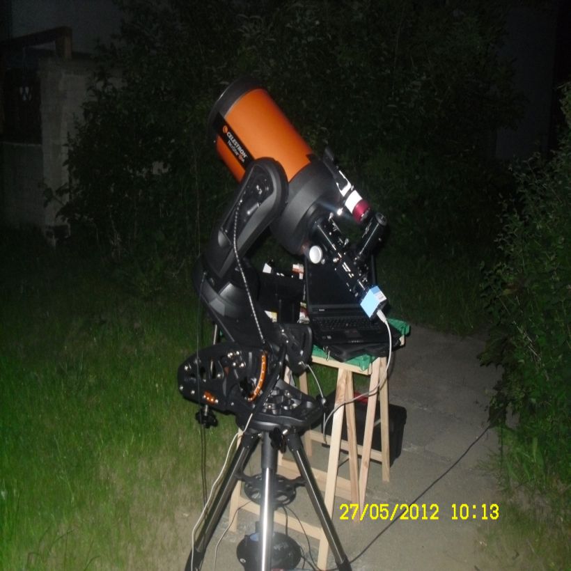

      Die Nexstar hab ich ja auch:
      Mit deiner Anleitung als Grundlage, denke ich kann man die Monti auch DS-fähig machen.
      Allerdings werd ich wohl Alu-Verstrebungen einschweissen lassen. (aber auch nur weil ein Freund Schweisser ist)
      Mit der erhofften "Steiffigkeit" wird man dann auch mehr Gewicht draufpacken können, was dazu führt, dass man eventuell auch die Motoren austauschen muss.

      Hallo Roger,
      das freut mich, wenn ich Dir mit dem Beitrag weiterhelfen kann.
      Vielleicht noch ein Tip:
      Ich habe festgestellt, dass ein großer Faktor für das Wackeln auch das Stativ darstellt. Genau gesagt, es verdreht sich in der horizontalen Ebene.
      Deshalb auch das Aufschaukeln im Originalzustand. Besonders wenn, wie bei dem C8, das Teleskop so dick ist, dass dessen Schwerpunkt weit außerhalb der vertikalen Drehachse liegt. Da kommt es zu einer Art Kreisel-Effekt. Selbst Schwingungen um die Vertikale drehen sich mit der Zeit in die Horizontale.
      Viel geholfen haben da die "Waschmaschinendämpfer" unter den Staivfüßen. Die unteren Stativbeine sind einfach zu dünn.
      Meine Überlegung geht zu einem Anderen Unterbau.
      Beispielsweise reagiert die Montierung als Tischstativ bei mir auf der festen Fensterbank wesentlich ruhiger.
      Na ja, ein Berlebach-Holzstativ mit entsprechendem Adapter wäre optimal, aber für den Gesamtpreis bekäme ich dann fast eine CGM.
      Ich spekuliere da vielleicht auf eine größere defekte Montierung, von der die Beine noch zu gebrauchen sind, da schau ich öfter mal in Ebay. Außerdem mache ich mich bei unseren Tiefbauunternehmen auf die Suche nach einem alten, stabilen Vermessungsstativ. Da lässt sich sicher was draus machen. Die Plattform selbst ist ja kein Problem. Da reicht eine Platte mit drei Löchern für die Schrauben.
      Die Motoren dürften kein Problem darstellen, wenn man das Teleskop einigermaßen auspendelt. Ich habe es mal ausprobiert und das C8 extrem kopflastig befestigt. Die Motoren schafften auch das klaglos. Da scheinen ausreichende Reserven drin zu sein.

      Moin Roland,
      ja das mit dem Stativ hatte ich auch festgestellt, aber nur im azimutalen Betrieb und wenn man die Stativbeine weit ausfährt.
      Mit der Polhöhenwiege verdreht sich da nichts mehr. Die ist extrem stabil mit einem relativ hohen Eigengewicht.
      Dadurch steht das Stativ erst richtig stabil. Allerdings habe ich die Stativbeine dann immer nur zu 1/3 ausgefahren.
      Die M6 Schrauben hab ich mir schon besorgt in verschiedenen Längen, da ich die auch zur Leitrohrbefestigung brauchte.
