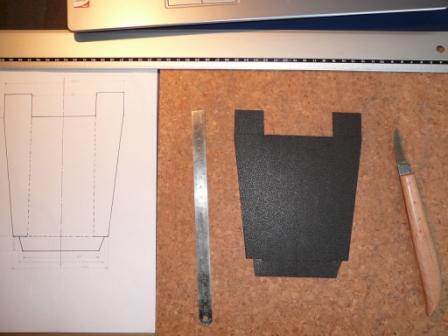

Nach längerer Schnipselei mit Papier und Karton ist es mir gelungen eine entsprechende Passform einer neuen Innenschale zu bauen.
Das endgültige Bauteil habe ich dann aus dem Rückenteil eines Kunststoff-Schnellhefters hergestellt. Diese Folie ist einigermaßen stabil, aber auch genügend Elastisch. Jetzt sind die „Weichteile“ meiner Nexstar wieder ausreichend geschützt. Für alle, die es mir nachmachen möchten hier ein paar Bilder und die dazugehörende Maß-Skizze:
Da das Modell nur gerade Schnittkanten hat, lässt es sich am besten mit einem scharfen Messer und einem Stahllineal ausschneiden.
Die Knick-Kanten werden mit dem Messerrücken vorgefalzt.

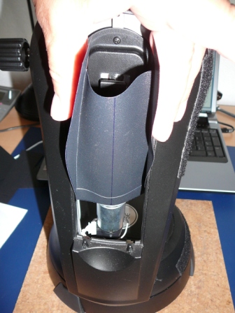

In dieser Lage wird die Folie in das Gehäuse geschoben.

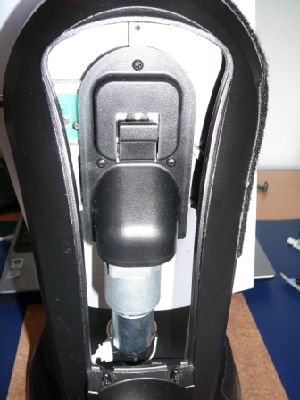

Diese Teile sollen abgedeckt werden, vor Allem der Motor mit seinen empfindlichen Anschlüssen.
Die Folie zum Einschieben zusammendrücken.

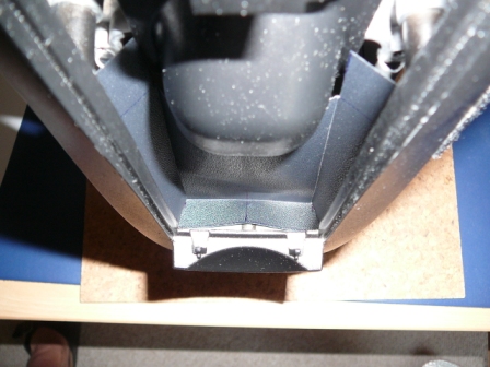

Der Einbau von oben gesehen.
Die steife Folie biegt sich um das Motorgehäuse. Darauf achten, dass sich der untere, abgeknickte Teil als Boden auf die Alu-Strebe setzt.

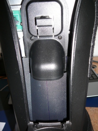

So sitzt das Teil richtig.
Und nebenbei ist der "Kofferraum" der Nexstar auch noch etwas größer geworden.

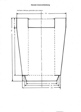

Ja, und hier noch der Bauplan mit Maßen:
Schade, ich bekomme die Skizze nicht im Maßstab 1:1 hier hinein.
Wer die Maße braucht kann mir ne PM schicken, ich sende ihm dann eine JPEG-, oder PDF-Datei, je nach Wunsch.
