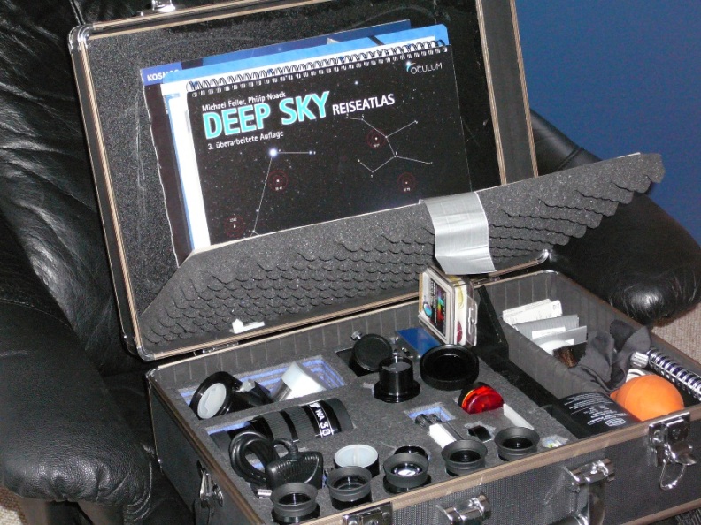

      Für meine Okulare und den restlichen Kleinkram habe ich mir diesen Koffer zugelegt:
      teleskop-express.de/shop/produ…lex--Innengestaltung.html
      Allerdings über Amazon, da habe ich das Porto gespart, auch wieder sechs Euro! Es ist sicher interessant, dort nachzuschauen. Da habe ich schon öfter Produkte gesehen, die dort billiger angeboten wurden als beim Original-Händler -- und ab 20 € oft ohne Porto.
      Leider hat mich der vorgestanzte Schaumstoff gar nicht begeistert. Er war zu weich und die Stege rissen sehr schnell ein. Gerade, wenn man die Okulare dicht beieinander packte. Mein 2" Erfele war damit überhaupt nicht zu halten.
      Nach längerem Suchen fiel mir unsere alte Iso-Matte ein. Die Verarbeitung des Materials ging super. fggggrr
      Man kann die einzelnen Lagen individuell mit einem Cutter ausschneiden. Danach die Lagen in richtiger Reihenfolge mit Pattex aufeinander kleben und mindestens einen Tag ausstinken lassen. Wenn ich da an die statisch aufgeladene Fussel-Wolke denke, beim Schaumstoff zurechtschnippeln... gfgf7777
      Das Material ist so stabil, dass man auch schwere Gegenstände dicht beieinander packen kann.
      Letztendlich hatte ich in der Höhe noch so viel Platz, dass ich den Noppenschaumstoff herausholen, auf eine Kartonplatte kleben und damit ein Fach für Bücher, Sonnenfilter u. s. w. herstellen konnte. Unten habe ich zwei Kunststoffwinkel befestigt, oben reicht die Reibung des Schaumstoffs um die Platte zu halten.
      Das Ergebnis seht ihr hier:
      Von der guten Verarbeitung war ich so begeistert, dass ich mir bei Aldi gleich noch eine Iso-Matte kaufte, als diese dort für 5 € angeboten wurden, leider nicht mehr in dunklen Farben.
      Wird vielleicht ne Taukappe draus, mal sehen. Erst muss ich schauen, womit ich die Matte dunkel färben kann. Das sollte matt, gut, haltbar und möglichst billig sein, schaumamal.
