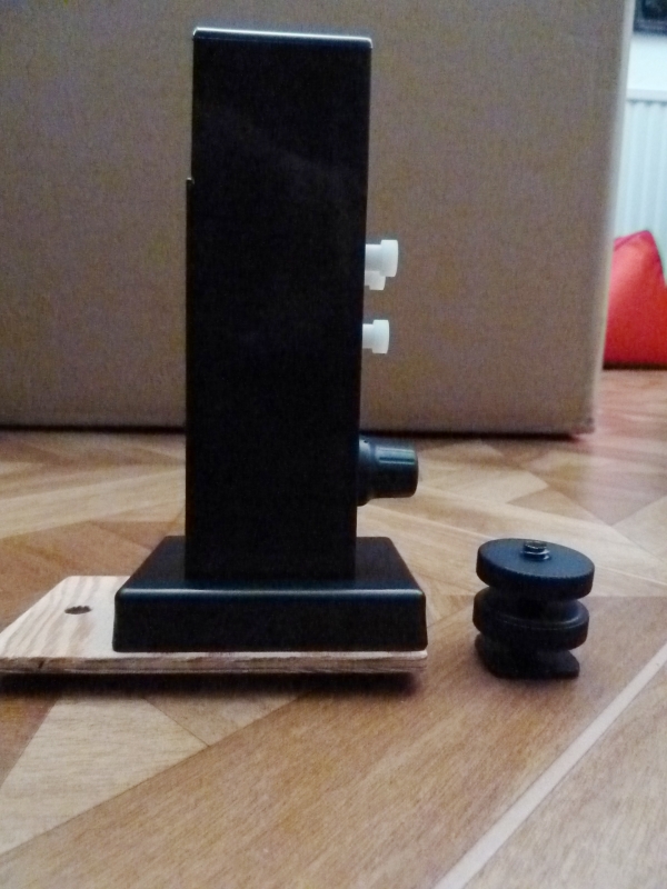

bisher hatte ich das Problem, ein Objekt mit dem Foto-Objektiv zu finden. Daher habe ich im Internet nach einer Lösung des Problems gesucht.
Ein Artikel von Jürgen Jaensch (astrotreff.de/topic.asp?ARCHIVE=true&TOPIC_ID=101049) brachte mich auf die Idee, den Rigel Schnellfinder am Blitzschuh der Kamera zu befestigen.
Als Sucher wollte ich Rigel verwenden. Um den Sucher am Blitzschuh zu befestigen, wollte ich die Idee mit dem alten Blitzgerät zunächst auch umsetzen. Allerdings war das Blitzgerät etwas anders konstruiert. Daher wählte ich eine etwas teuere Variante.
Im Internet habe ich mir einen Blitzschuhadapter (Kaavie Dual Kontermuttern Blitzschuhadapter für 1/4" Gewindeschraube auf Standard-Blitzschuh) für knapp 9 Euro gekauft.

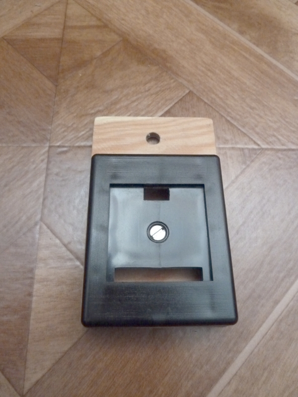

Anschließend habe ich ein dünnes Stück Holz genommen, zwei Löcher reingebohrt und den Rigelfuß mit dem Holzstück (ca. 4mm dick) verschraubt.

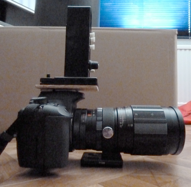

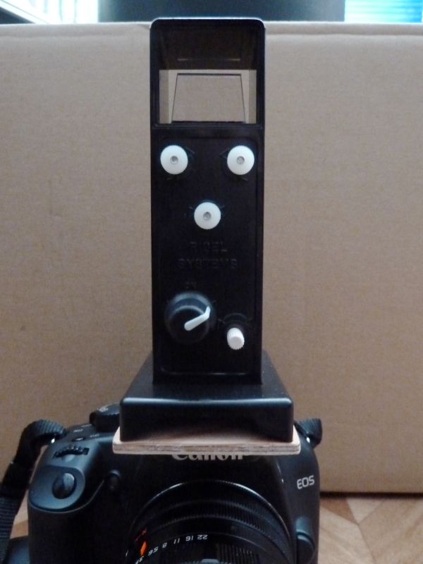

Das Holzstück wurde mit dem Blitzschuhadapter verschraubt. Das Gesamtwerk wird dann auf den Blitzschuh der DSLR gesteckt.
Auch wenn das Holzstück vielleicht etwas vibriert und durch ein etwas dickeres Stück ersetzt werden sollte, lassen sich die Objekte jetzt wesentlich leichter finden.
