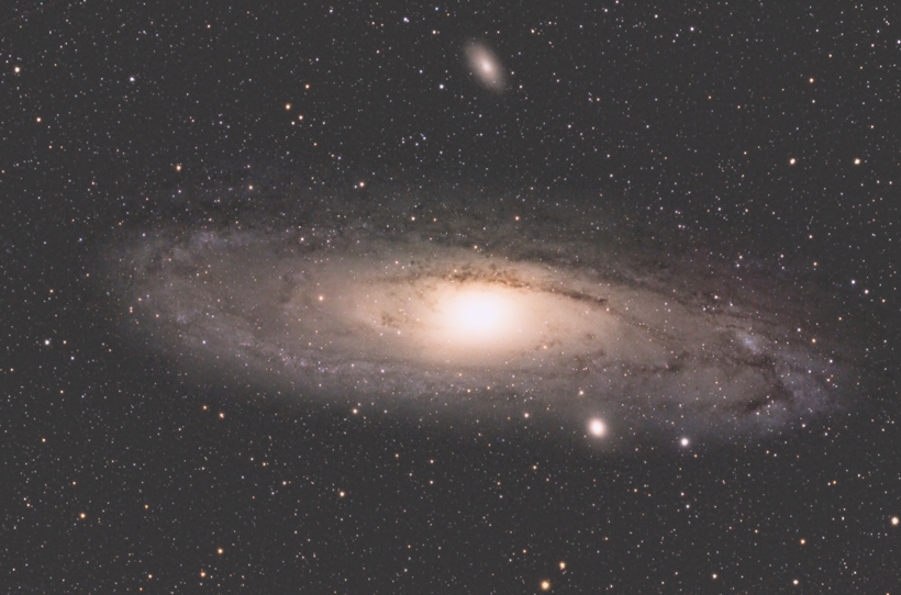

      Soderle,
      hier nun die Hälfte der geplanten Belichtungszeit. 12 Stunden.
      Die Kosmetik lässt beim gesamten Summenbild noch Wünsche übrig, daher habe ich mich schlicht zu einem Crop entschieden.
      Da das Summenbild schon recht glatt war, auch wenn es weiter oben nicht so aussieht, konnte ich mich auf die Anwendung der ACDNR-Funktion in PI beschränken. Das ist eine Art sehr komfortable Rauschreduzierung mit Realtime-Preview. Man sieht gleich, was Sache ist. Sehr nettes Feature.
      Die Maskenfunktionen machen süchtig. Mit einer Sternenmaske und einer aus der Luminanz und der Chrominanz erzeugten Maske, die M 31 direkt umhüllt, lässt sich der Hintergrund sehr effizient behandeln. Artefakte lassen sich so direkt vermeiden und die feinen Strukturen in den Staubbändern bleiben erhalten.
      Wahrscheinlich ist der Hintergrund ein wenig zu hell. Auf dem Notebook siehts fast so aus. Mein Monitor hier ist kalibriert. Da schauts ganz passabel aus. Ist ja eh nur ein Zwischenergebnis. Das x-te, glaube ich. Der ganze EBV-"Spaß" beginnt ja bald aufs Neue. gtrrtr
      Ich habe schon Augen im 16:9 Format. :mrgreen:
      Beste Grüße
    • Re: Projekt M 31. Ziel: 24 Std.
      Hallo Michael
      Sieht ja schonmal sehr gut aus dein M31.
      12 Stunden sind schon eine Menge an Belichtung.
      Das mit dem Summenbild
      balkonsternwarten-netzwerk.de/TEST/5359
      Habe ich bei meinem M42 als ich an verschiedenen Abenden Serien
      gemacht habe. Das mit Fitswork stacken muß ich auch noch lernen.
      Hatte ich mal versucht aber da mußte ich auf jeden Bild immer wieder die Sterne (2 Stück)
      anklicken...nervte mit der Zeit.
      Bin sehr gespannt wenn du M31 Fertig hast. :wink:
      LG und viele klare Nächte wünsche ich dir!
      Thomas
      gefällt mir von der Helligkeitsverteilung recht gut, dieser abrupte Übergang ist jetzt weg. Der Hintergrund ist vielleicht wirklich ein Tick zu hell, aber nicht viel. Die Strukturen in M31 sind sehr gut, der Crop ist auch OK, die GX ist ja noch drauf. Der Abstand zu M110 kommt mir etwas groß vor.
      Also für ein Zwischenergebnis ist das hervorragend. Bin mal auf den nächsten Schritt gespannt!

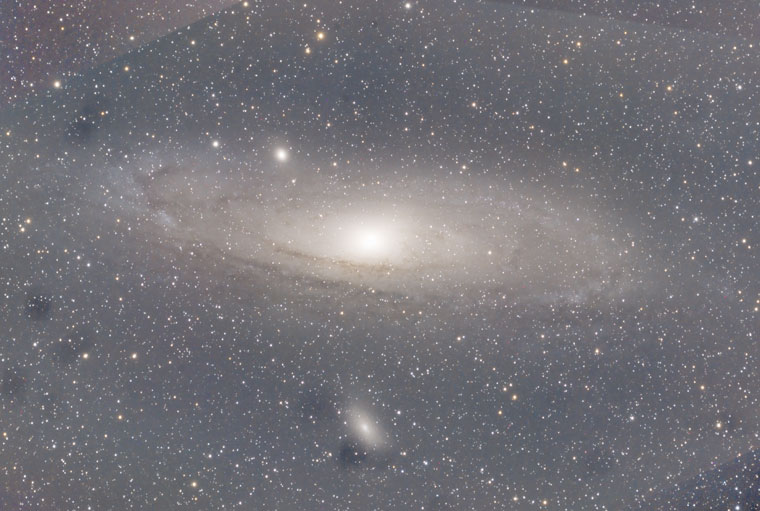

      Moin liebe Balkonauten,
      seid Ihr auch alle draußen? Voll der Mond..., voll der Vollmond :)
      Hier mal der Weg vom Summenbild zum 12 Stunden-Zwischenergebnis.
      So brutal das Summenbild auch erscheint, es lässt sich mit den üblichen Verdächtigen, nämlich Fitswork, PS und seit neuester Zeit bei mir auch mit Pixinsight zu einem anschauberen Ganzen bearbeiten.
      Das Ausgangsübel:
      Die Luminanz:
      Reif für die finale Kosmetik, aber es fehlen ja (nur noch) 12 Stunden:
      Wie man sieht, arbeite ich mich langsam an den Kern heran.
      @Michael
      ...der Abstand zu M110 passt schon, ich habe ihn nicht verändert. ;)
      Es liegt sicher an der nicht ganz passenden Kurve der Nebelschwaden. :roll:
      Beste Grüße
      Hallo Mitch,
      auch wieder ein schönes und interessantes Bild. Aber kein M31 gleicht dem anderen ;).
      Ein bisschen Grün meine ich rechts am Rand zu erkennen, oder täuscht mich da mein blau/grün-gestörtes Auge?
      soso, wer's glaubt, den Abstand nicht verändert... :D
      Ja, an der Luminanz erkennt man es, da sieht es schon so aus. Naja, diese Schwaden um meinen M31 sind ja vielleicht auch übertrieben. Letzttendlich alles Geschmacksache ;).
      Dein M31, genauso wie der von Karsten, kommt jedenfalls viel plastischer 'rüber als meiner. Meiner wirkt ein wenig flachgequetscht. Auch mein Kern gefällt mir nicht, da ist Deiner schon besser. Wobei er vielleicht noch ein wenig groß ist. Aber auf jedenfall schön. Die Sterne gefallen mir bei Dir auch besser als bei mir, da muss ich auf jedenfall auch noch so eine Sternmaske basteln, wie Karsten. Das sieht in Eueren M31en einfach viel besser aus.
      Also die Ideen zum EBV-Basteln gehen einem so schnell nicht aus ;). Vermutlich wird man in zwei-drei Jahren nochmal über seine ganzen alten Rohbidler gehen und sie mit den dann vorhandenen Erfahrungen nochmal bearbeiten - mit vermutlich besseren Ergebnissen. Daher lösche ich meine RAWs grundsätzlich nicht.

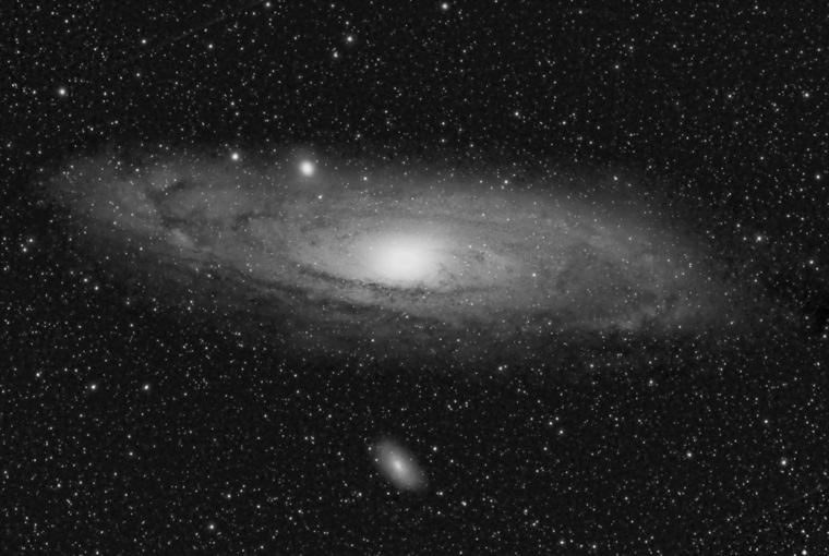

      Hallo Bernd & Peter und Karsten,
      ich muss M 31 mit 24 Stunden erlegen, es führt kein Weg daran vorbei. Je nach Wetterlage etc. sind die noch fehlenden 12 Stunden zu schaffen. Was es tatsächlich bringt, weiß ich auch erst, wenn das Pensum geschafft ist. Was ich auf jeden Fall erwarte, ist Rauschfreiheit.
      Was ich nicht erwarte, ist eine Vergleichbarkeit zwischen Endergebnissen, die mit verschiedenen Öffnungsverhältnissen f/x oder Öffnungsgrößen erzielt wurden. Es wird so sein, dass die größeren Öffnungen schlicht mehr Licht sammeln, wobei immer Newton vs. Linsensysteme ins Verhältnis gesetzt werden müssen.
      Wirst Du bei den kommenden 12 Stunden die Belichtungszeit verlängern oder die ISO ändern??
      Mir fehlen noch jede Menge kurze Belichtungszeiten für den Kern - einige 15 Minuten-Bilder werden noch für die Randbereiche bzw. deren Farbanteile spendiert. Die kurzen Aufnahmen 60 bis 90 Sekunden bei ISO 800, die 15 Minuten-Bilder dann mit ISO 200, das bringt Farbe. Die restlichen Stunden werden dann, wenn das Guiding weiterhin so gut läuft, 8 oder 10 Minuten Bilder sein.
      Die Zeit zwischen den Foto-Sessions nutze ich eben für Spielereien an der Bildbearbeitung. Die Stunden habe ich nicht gezählt, aber ich schätze, dass inzwischen mindestens dreimal so viele Stunden für die Bildbearbeitung zusammengekommen sind...
      Das liegt vor allem an Pixinsight, oder besser an dem Typen, der vor dem Monitor sitzt und versucht, mit den neuen Funktionen klarzukommen...
      Jo Karsten, das schaut noch mal eine ganze Ecke knackiger aus, als meine Variante.^^
      Momentan erzeuge ich die Luminanz entweder mit CIE L in Pixinsight oder mit PS =>Bild, Korrigieren, Schwarzweiß - dort dann maximales Schwarz einstellen und schärfen mit Hochpass.
      Das Zusammenfügen, oder besser die Mischung mache ich dann mit PS in der mir relativ gut vertrauten Ebenentechnik.
      Ich bin sicher, man könnte diese Schritte auch mit PI durchführen, aber momentan bin ich mit PS flexibler, weil ich die Technik mit PI noch nicht beherrsche.
      Mit den Weighting Reglern kannst Du die "Luminanz-Menge" steuern
      ...das klingt nach unbedingt anschauen! Danke für den Tipp!
