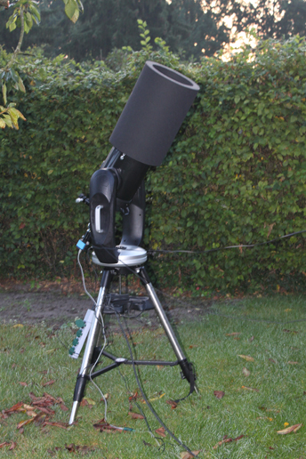

      Du liebe Güte, so ein Scope hätte ich auch gern. :mrgreen:
      Bist gerne eingeladen, mal nach Bremen zu kommen und dann kannst Du das Scope ausprobieren.
      Steaks und Bierchen gibt es gratis dazu ;)
      Danke vielmals, darauf komme ich ganz bestimmt zurück. Ich freue mich schon.
