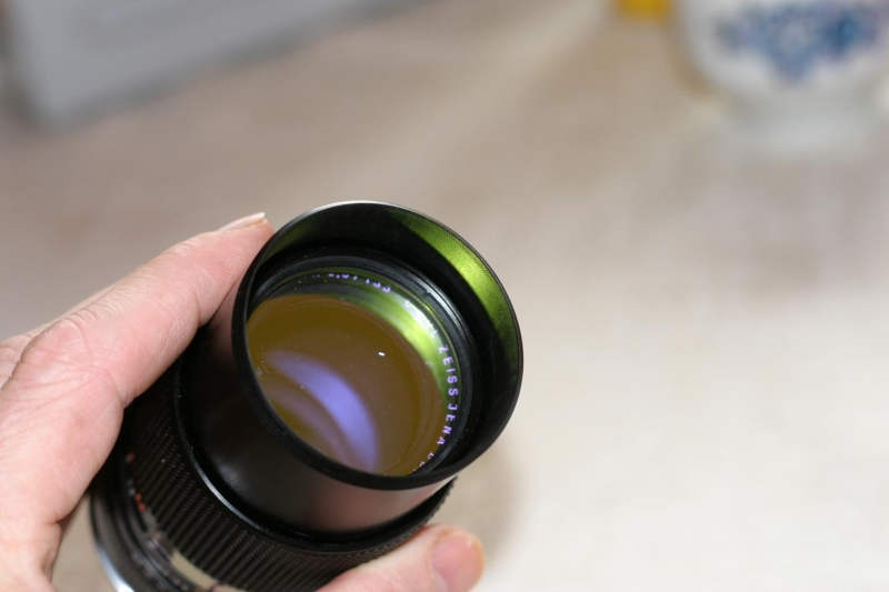

      habe mein altes Zeiss Sonnar 135 wieder gefunden (nach Umzug verschwunden) und gleich leicht modifiziert für meine Astro Wide Field Aufnahmen.
      Folgendes habe ich geändert: vor Objektiv eine Blende für F:4.5, ein 2 Zoll-Filter kann vorne eingesetzt werden.

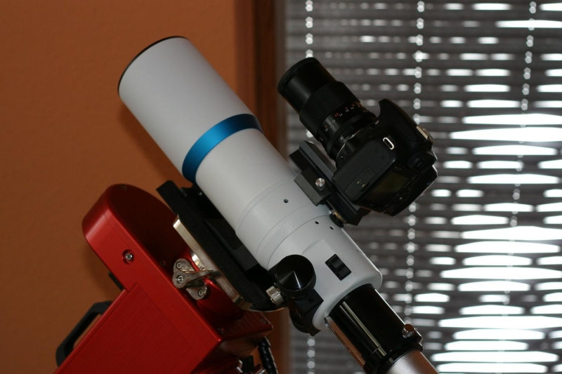

      Dazu wurde noch eine neue Halterung für die Befestigung der Kamera an meinen ED 80 angeschaft.
      Das ganze werde ich dann bei guten Wetter testen...z.b IC 1848 mit IC 1805 auf einer Aufnahme.

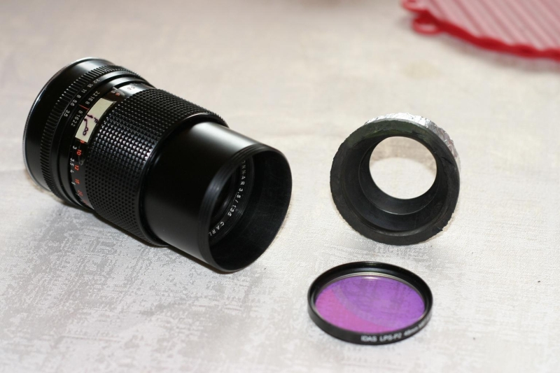

      Wie denn genau hast Du den 2"-Filter vorn dran bekommen? Ich werde aus den Bildern nicht so ganz schlau.
      Und warum machst Du eine Blende vor das Objektiv - kannst Du das nicht normal mit dem Blendenring abblenden?
    • Re: Zeiss Sonnar 135/3.5 wieder im Einsatz
      Hi Matthias

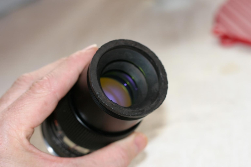

      den Filter kann man direkt auf das Objektiv legen. Danach drücke ich die Blende vorne drauf (klemmt gleichzeitig den Filter).
      Die Blende setze ich deshalb nach vorne damit ich keine sechseckigen Spikes bekomme.
      Bei der Blende bin ich im Baumarkt bei der Sanitär/Rohrleitung Abteilung fündig geworden..ist so ne Art Rohrdichtung und passt zufällig vorne drauf und hat auch noch den richtigen Innendurchmesser.

      Naja, aber wenn Du doch jetzt noch die Blende vor hast?
      Ist denn die Blende in dem Zeiss so grob? In meinem Pentacon habe ich eine fast kreisrunde Blende mit vielen Lamellen (habe nicht gezählt).
      Hi Matthias
      mit der Blende hast Du Recht. Ich hatte vor 2 jahren schon mal eine Testblende aus Karton angebracht und den Nordamerikanebel damit aufgenommen. Bei der Aufnahme konnte ich damals keine Vignettierung erkennen.
      Es sind sogar 8 Spikes beim Sonnar...leider, deswegen die Blende vorne. Beim Görlitz Mayer 300/4 z.b ist die Irisblende kreisrund.
