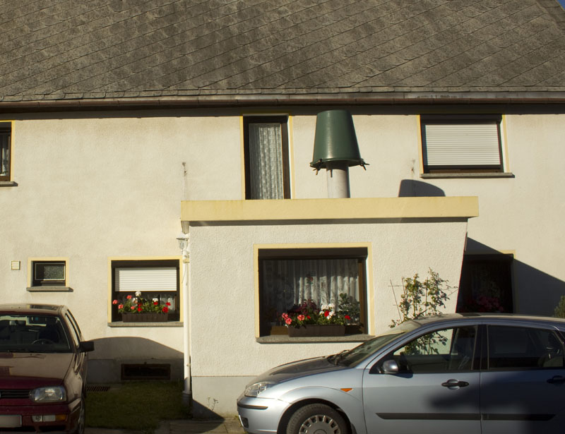

      Hi Gerhard,
      anbei mal ein Bild von meiner Balkonsternwarte vom Erdboden aus gesehen. Der Balkon ist direkt auf dem Vorhäuschen und die EQ6 sitzt auf einer ca. 100Kg schweren Betonsäule mit einer Gummimatte zwischen Boden und Säule. Trotzdem laufe ich da nur sehr sachte herum, wenn ich fotografiere. Die Schwingungen von normalen Schritten sieht man deutlich beim Autoguider. Wenn man schleicht oder auf Socken läuft hält es sich aber in Grenzen bzw. ist nicht mehr auszumachen.
    • Re: Frage zur Balkonsternwarte
      Hallo Marcus,
      AHA!, so sieht es also bei Dir aus. Sehr kleiner Platz!, aber toll, dass Du damit zZ zurecht kommst!
