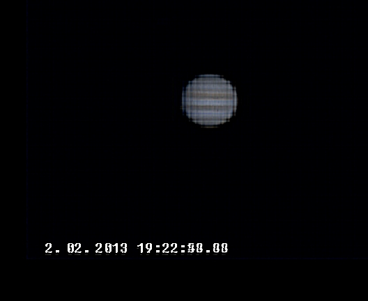

      ich habe mir noch einmal mein Jupitervideo angeschaut. Er wirkt eigentlich nicht rund, sondern -übertrieben beschrieben -eher quadratisch oder nennt man es verpixelt?
      In dem 1,5x gedrizzelten conv-Summenbild sieht man das ganz gut, daher habe ich es einmal hochgeladen.
      Was ist die Ursache?
      Liegt das daran, dass ich 15 Bilder/s bei der Toucam eingestellt hatte und dadurch stärker komprimiert wird? Oder ist es die Komprimierung des avi-Videos? Man liest ja auch, dass man Huffyuv als Codec verwenden sollte.
      Ronald
    • Hallo Ronald,
      und Du hast wirklich die Gardine vorher zur Seite geschoben? :shock:
      Sorry, aber der musste jetzt sein... :D
      So ein Bild habe ich beim Aufnehmen noch nie gesehen. Kommt mir fast vor, als ob irgendwo ein falscher Codec zum Zuge kommt und jedes 4. Pixel aus lässt, oder genauer, nach jedem 4. Pixel ein schwarzes einfügt.
      Kennt jemand anderes den Täter auf dem Bild??

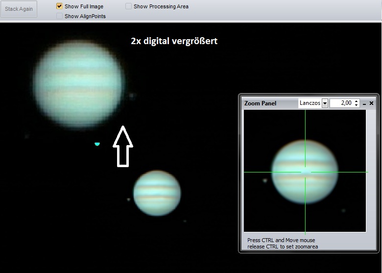

    • Hallo Ronald,
      ich denke bei der Gitterbildung handelt es sich nicht um einen Fehler an deiner Webcam. Ich kann dir jetzt auch (noch) nicht sagen woran es liegt.
      Mir ist heute durch Zufall aufgefallen, dass ein Teil meine Jupiteraufnahmen auch eine vergleichbare Gitterbildung vor und nach dem Stacken aufweisen, die bei mir jedoch deutlich geringer ausfällt als bei dir. Dies ist unabhängig von der Aufnahmesofware, Auflösung (640x480 - 800x600) und FPS. Es fiel mir erst auf, nachdem ich die Funktion [Show Full Image] aktiviert hatte (benutze ich normalerweise nicht).
      Diese Phänomen tritt bei mir auch nur bei Aufnahmen ohne Barlow auf.
      Gruß Kurt
