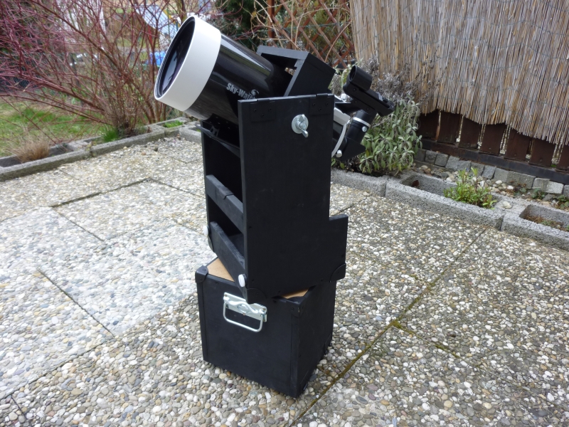

da doch einige im Forum einen 5“ Mak besitzen habe ich mich entschlossen hier meine handliche „Reisemontierung“ für den Mak vorzustellen – wem jemandem die Konstruktion bekannt vorkommt, ich hatte sie bereits vor ca. einem Jahr in einem anderen Forum
vorgestellt.
Meine Vorstellungen / Vorgaben für die Montierung waren:
- nicht zu schwer / handlich (< 10 kg inkl. Mak)
- Montierung soll auch zum Transport / Schutz des Mak dienen
- schneller Aufbau
- Baumaterialien einfach zu besorgen / Baumarkt
- keine aufwändige Konstruktion / robust

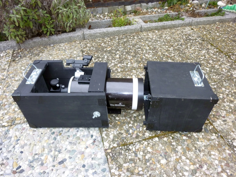

Letztendlich entschied ich mich eine Dobson-Montierung zu konstruieren, deren Grundplatte beim Transport den Mak an der Rockerbox fixiert, um ihn vor Beschädigungen zu schützen (siehe nachfolgende Bilder).

Technische Daten:
Gewicht: ca. 8 kg (gesamt)
Aufbau: ca. 1 min
Abmessung: 61 / 24 /21 cm (passt z.B. gut in die blauen Tragetaschen eines schwedischen Möbelhauses)
Die Konstruktion hatte ich jetzt schon oft im Einsatz und sie funktioniert gut. Was man jedoch beachten sollte, man braucht eine etwas erhöhte stabile Basis (Tisch, Stuhl, usw.) um sie darauf zu stellen, wenn man nicht auf dem Bauch liegend beobachten möchte. ;-)
