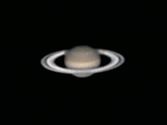

      der Saturn ist dieses Jahr nicht gerade Balkon-freundlich.
      Bei meiner SSO-Sicht ist er gerade mal für 45 Minuten ca. 4° über dem nächsten Hausdach zwischen hohen Bäumen zu sehen...
      Optisch sah er bei 250facher Vergrößerung ganz hübsch aus, die Kamera zeigte leider das übliche üble Seeing.
      (C11 auf CAM, DFK21, 900 Frames, 1/30 Sek, r+g-rgb, AutoStakkert, Registax, Fitswork)
      Ich benutze ja meine DFK21 seit einiger Zeit, und plane nun langsam mal ein 'Upgrade' auf den ICX618 Chip.
      Dazu mal eine Frage in die Runde:
      Wie ist eure Meinung zum Thema 'schlechtes Seeing'? Lohnt sich bei Innenstadt-Seeing überhaupt eine DMK+Filter, oder geht der Vorteil der höheren Auflösung gegenüber der DFK schlicht in der Seeing-Suppe unter? Ist IR-RGB vielleicht die beste Stadt-Lösung?
      Welche Filter empfiehlt ihr? (Astronomik / Astrolumina / ?)
      Mechanisches Filterrad, oder elektrisch? Wie sind eure Erfahrungen?

      schön mal wieder was von Dir zu lesen und zu sehen. Für Deine Bedingungen sieht der Saturn sehr gut aus.

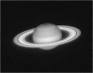

      Hier ein Bild von letzter Nacht, aus der Bremer Innenstadt,.mit einem IR-Pass:
      Ist jetzt nur gestackt und etwas geschärft....sonst keine Bearbeitung.

      auch wenn der Unterschied derAufnahmen von Axel/Schubi eklatant ist, glaube ich noch nicht an die sichtbare Überlegenheit einer DMK gegenüber einer DFK bei weniger idealem Seeing. Ich habe allerdings bisher keine Vergleichsaufnahmen der beiden Kameratypen gesehen, wohlgemerkt am gleichen Ort, am gleichen Instrument, bei geichem Seeing.

    • Hallo Schubi,
      eklatant, ja, das ist Dein Bild! Ich find' es echt super! :). In S/W wirkt es vielleicht noch schärfer als in Farbe.
