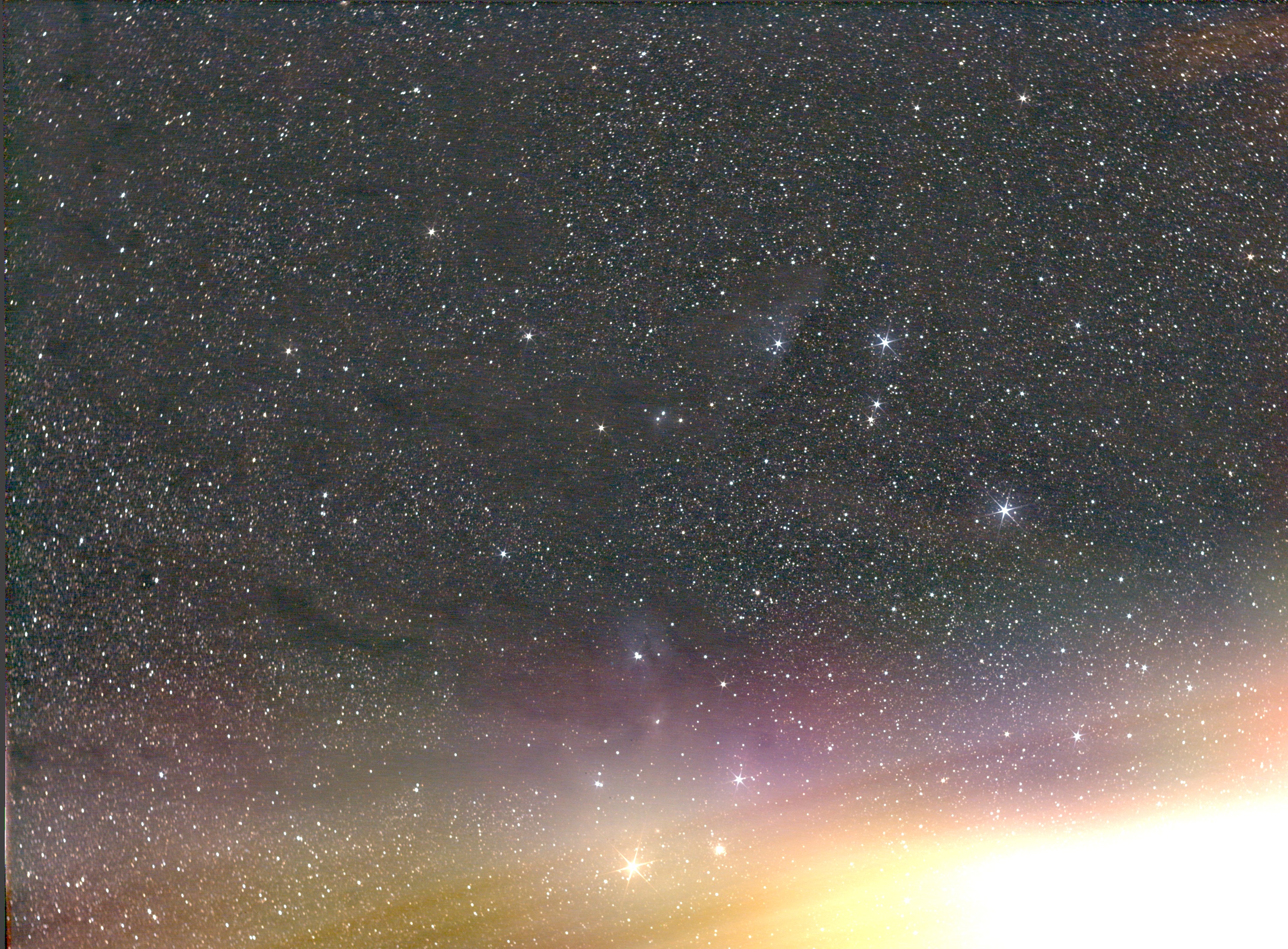

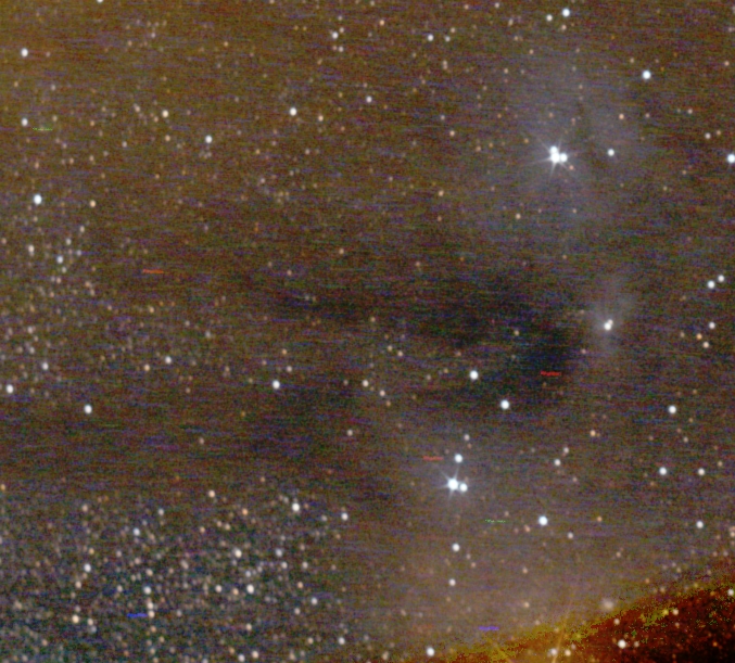

      Am nächsten Tag dann alle Bilder einmal gestackt - nur mit Bias, da passende Darks nicht da waren. Das Ergebnis hat mich sehr ernüchtert. Trotz Gradientenentfernung waren viele Aufhellungen im Bild, da doch leichte Wolkenschleier aber auch Bäume durch das Bild zogen. Die Region direkt um Antares war bereits deutlich dunkler als das restliche Bild. Kann man von meinem Standort aus also Bilder von der Antares-Region vergessen? Angesichts dieses Ergebnisses könnte man es meinen:
      Rechts unten die Abdunkelung nimmt im Gesamtbild (hier ist nur ein Crop zu sehen) bestimmt 20% ein. Gerade Antares selbst geht dabei unter.

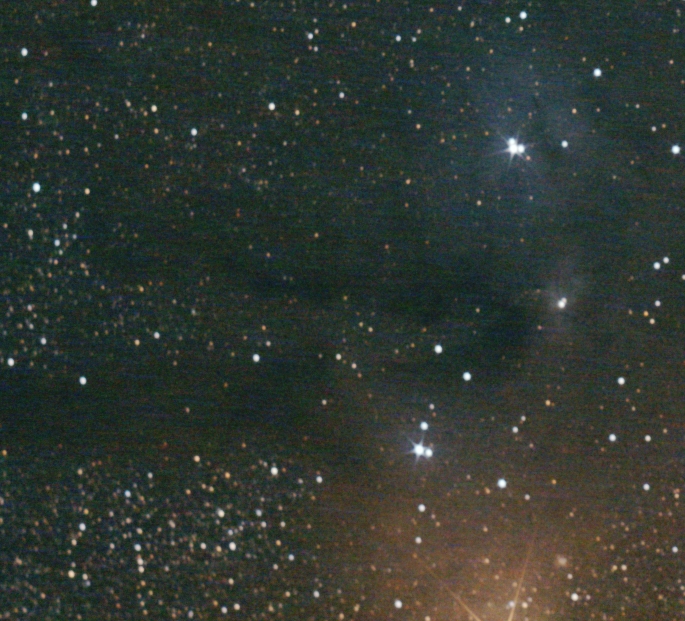

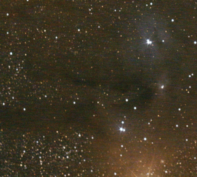

      Aber so schnell wollte ich nicht klein Bei geben. Es gibt ja den Kappa-Sigma-Algorithmus. Und der ist ja in der Lage, Störungen aus dem Bild zu entfernen, z.B. die Flugzeugspuren. Also müsste er doch auch Bäume aus dem Bild entfernen können, wenn sie nicht dauernd im Bild sind. Warum klappte das bei dem Bild nicht?
      Also die DSS-Stacking-Parameter näher angesehen. Dort stand 4 beim Kappa und 5 bei den Wiederholungen. Aha, dachte ich, vielleicht wird pro Wiederholung ja nur ein "Störbild" korrigiert. Ich hatte aber sicherlich deutlich mehr Störbilder, weil der Baum länger als 5 Bilder brauchte, bis er durch das Bild war. Also mal die Wiederholungen großzügig auf 25 erhöht und Kappa auf 2 erniedrigt. Und siehe da, das neue Ergebnis ist deutlich besser:
      Gut, da waren jetzt auch Darks beim Stacken dabei, das macht natürlich bei den Hotpixel einiges aus. Aber eigentlich müsste Kappa-Sigma ja auch die eliminieren können. Also nochmal ein Versuch ohne Darks:
      Und tatsächlich, auch die Hotpixel sind weg, sogar ohne Darks. Was noch nicht weg ist, sind die Streifen durch die "Warmpixel", wie ich sie immer nenne. Aber vielleicht kann man die mit kleinerem Kappa auch noch eliminieren? Ich bin weiter am Testen...

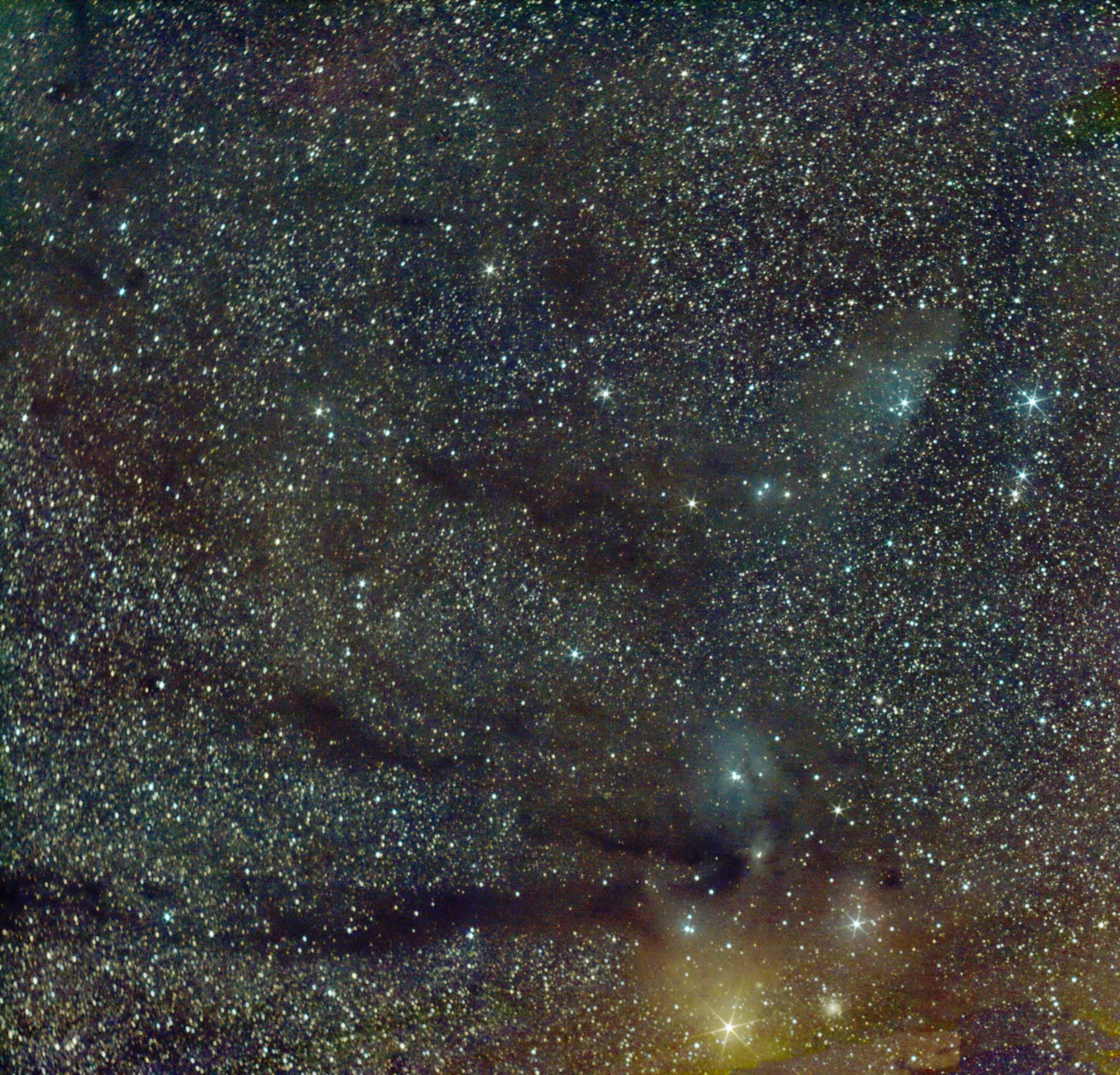

      so, jetzt habe ich das Bild von Marcus bekommen, der die Serie durch Theli gejagt hat. Ohne BIAS, ohne Flats und ohne Darks. Hier das Ergebnis, etwas ausgeschnitten:
      Was mir auffiel, ist die wesentlich bessere Qualität der Sterne: Sie sind deutlich kleiner als das, was DSS liefert. Marcus hat dafür folgende Erklärung:
      [font='&quot']"Die scharfen Sterne kommen vom Lanczos Kernel. Ich habe den Lanczos2
      genommen, da der 3er bestimmt zu scharf für deine Brennweite wäre. DSS macht
      das z.B. glaube nur bilinear."[/font]
      Mit Fitswork nachgemessen sind die Sterne deutlich kleiner, komme teilweise auf FWHM-Werte von unter 2. Das hatte ich bisher mit DSS noch nie geschaft. Da lag ich eher bei 2,5.
      Die Hintergrundmodellierung von THELI macht einerseits eine schöne neutrale Farbe, andererseits kommt es mit meinem Gradienten nicht gut zurecht: Unten rechts wird das Bild noch heller anstatt dunkler. Ist mir in PI aber teilweise auch schon so passiert.
      Leider konnte THELI die Störenden Bäume und Sträucher so gut wie überhaupt nicht heraus rechnen. Man sieht rechts oben den Baum sehr deutlich und unten sind die Sträucher auch kaum reduziert. In der Hinsicht hat THELI also keinen Vorteil. Auch das DSLR-Rauschen kann THELI nicht eliminieren. Die typischen DSLR-Striche sind noch gut zu sehen. Für beides sind vermutlch die verwendeten Pixel-Rejection-Parameter bzw. Algorithmen verantwortlich. Wenn man wüsste, wie man die in THELI anpassen kann, könnte man das vielleicht verbessern.

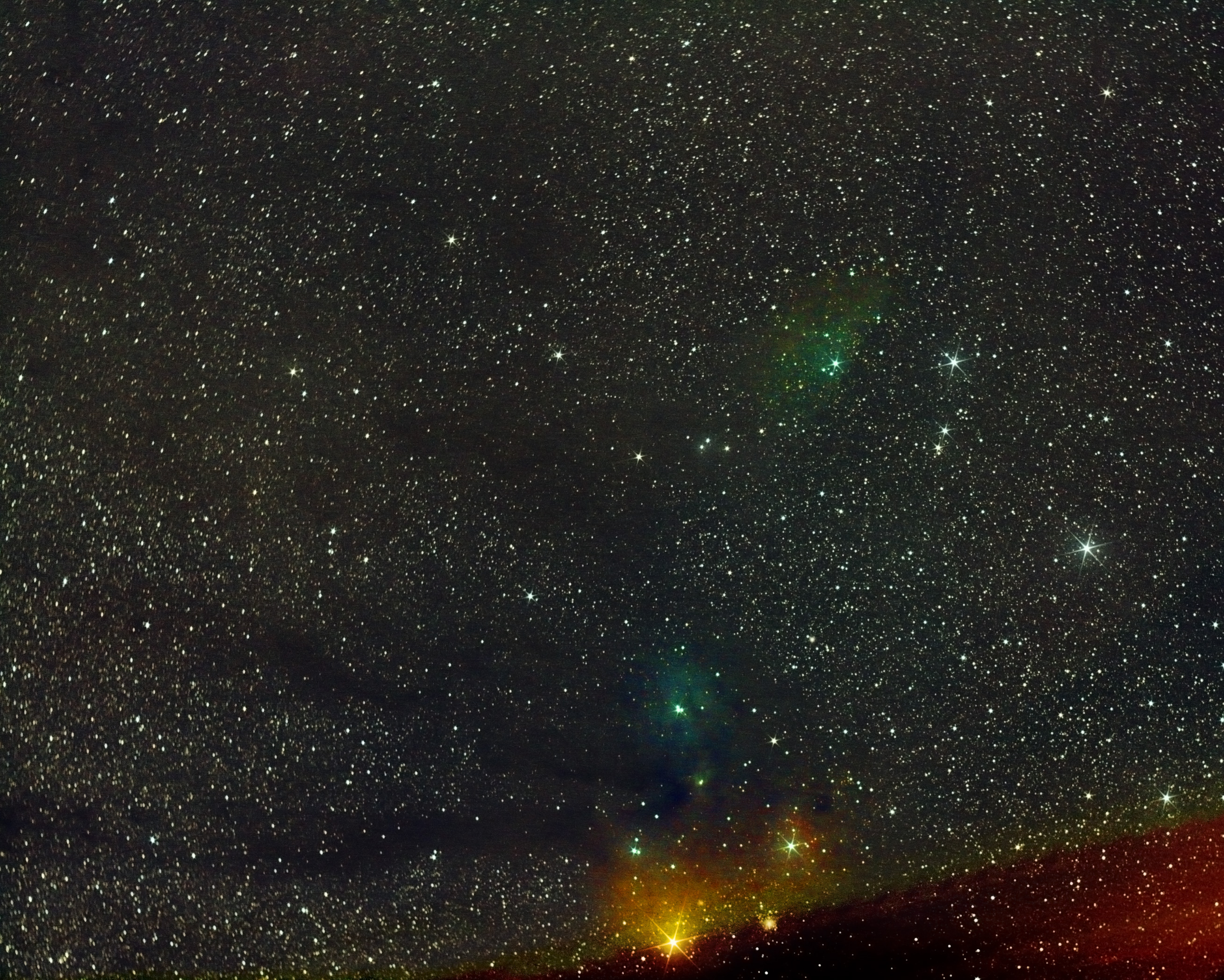

      Nach diesem Ergebnis mit THELI habe ich mich nochmal an PI gesetzt. Dabei habe ich sowohl BIAS als auch DARKS verwendet. FLATS kamen keine zum Zug.
      In PI habe ich bei Pixel-Rejection die Obergrenze auf 2 gesetzt, ansonsten Default-Werte bzw. Winsorized Sigma verwendet. Allerdings habe ich ein paar Darks mit dazu genommen. Sie haben zwar die richtige Temperatur aber stammen aus 5-Minuten-Aufnahmen. Da PI skalieren kann, ist das aber besser als gar keine Darks.
      Im Ergebnis ist durch die Verwendung von Darks das DSLR-Striche-Rauschen völlig verschwunden! Für mich der deutliche Beweis, dass Darks auch mit einer modernen DSLR sinnvoll sind - Abseits des Verstärkerglühens. Begründung: Durch die vielen Hot- und Warm-Pixels einer DSLR ist der Kappa-Sigma-Mechanismus oft nicht in der Lage, diese Pixel zu entfernen, da sie sich doch oft überlagern und dann im Kappa-Sigma nicht mehr heraus fallen, da in den betroffenen Pixeln zu oft Warm-Pixel der DSLR vor kommen und daher sowohl Median als auch Durchschnitt versauen. Positiv bewerten muss man das gute Dark-Skalierungsvermögen von PI.
      Ich habe in PI auch die Lanczos Methode zum Skalieren/Transformieren der Bilder verwendet. Die Sterne dürften dadurch auch etwas besser geworden sein. In PI habe ich dann aber bei der DBE noch besonders viel Handarbeit angelegt, um das Ergebnis möglichst optimal werden zu lassen. Dann sogar noch eine automatische Hintergrundmodellierung obendrauf und das Ergebnis hat die Dunkelnebel schon sehr schön gezeigt. Leider immer noch verrauscht, aber das ist dem hellen Horizont zu verdanken.
      Ich habe dann die Sättigung noch erhöht und etwas mit ATrousWavlet entrauscht. Hier das Ergebnis:
      Vielleicht ein wenig zu bunt. Wer mir sagen kann, wie man das Grün weg bekommt - habe das Kürzel nicht mehr im Kopf - dem wäre ich sehr dankbar. Der Hintergrund ist auch insgesamt ein wenig unruhig. Liegt meiner Meinung nach an der DBE, die ja immer nur ein Kompromiss sein kann.
      Im Endeffekt überzeugt die Leistung von PI. Es ist zwar komplexer in der Benutzung, aber man kann, wenn man genügend Zeit investiert, auch einiges aus seinen Bildern damit heraus holen.

      und danke, Karsten. Jetzt habe ich SCNR drüber laufen lassen. Das Grün ist jetzt größtenteils weg. Leider ist das Gelb nicht mehr ganz so schön.
      Habe auch unten rechts mit dem Stempelwerkzeug die Hecke weggestempelt. Das sah recht unansehlich aus. Dann noch etwas Dunkler gemacht mit den PI curves:
