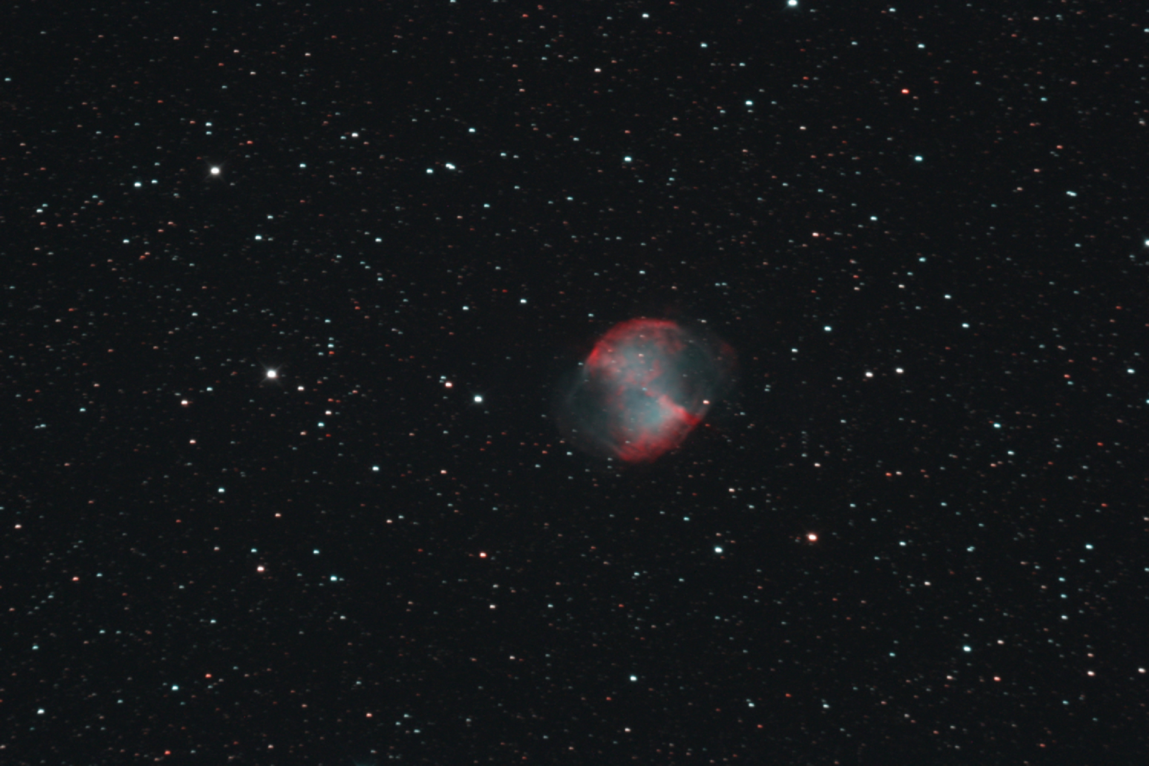

      angespornt durch die 3600s-Hantel in Ha wollte ich diese noch mal in Farbe aufnehmen und wenn man schon mal dabei ist, auch die Belichtungszeit erhöhen. Ziel waren eigentlich 2 Stunden, aber die max. Belichtungszeit der MGEN-Ansteuerung beträgt "nur" 6000s (100min). Leider kam heute früh die Ernüchterung: verzogene Sterne :H:Schrei
      Ein Gudingfehler schließe ich erst mal anhand der Guidingaufzeichnung aus, es sind keine Anomalien in der Nachführung zu erkennen. Vielleicht hat von euch jemand eine Erklärung?
      M27 mit Abbildungsfehler, Aufnahmedauer: 1x 6000s + kamera-interner Dunkelbildabzug (das Bild wurde anschließend nur verkleinert, damit es ins Forum passt, keine weitere Bildbearbeitung!!!)

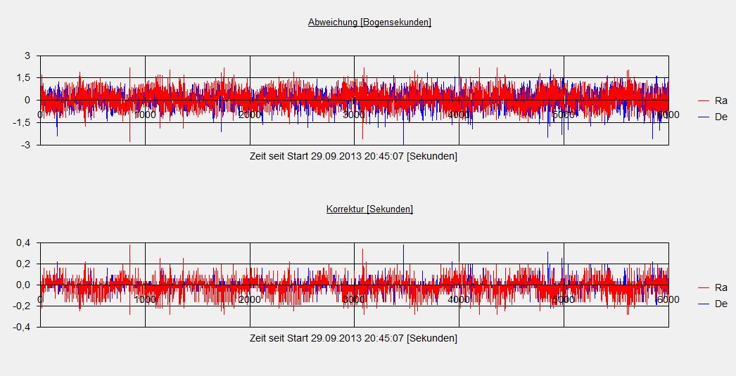

      Guidingkurve

      Ich würde 3 Dinge in Betracht ziehen:
      - plötzliche Verkippung der Kamera
      - Abbilgungsfehler des Filters (Verzerrung, hatte ich schon mal bei einem UV-IR-Sperrfilter vor einem CC, diese war aber auch bei kurzer Belichtungszeit vorhanden)
      - Bildfelddrehung (am wahrscheinlichsten, da Striche leicht gebogen, aber die hätte auch schon bei der 3600s-Aufnahme deutlich sichtbar sein müssen)
      mehr fällt mir momentan nicht ein :-?

    • Hallo Jörg,
      ich bin der Meinung, das ist eindeutig Bildfelddrehung. Die Sterne haben im rechten Bildteil einen anderen Neigungswinkel als im linken. Deutet darauf hin, dass der Leitstern unterhalb des Bildes war, etwa unterhalb des linken Drittels.
      Warum das im 3600s-Bild nicht aufgefallen ist? Gute Frage. Einnordung damals besser? Aber sieh Dir das 3600er Bild nochmal ganz genau in voller Auflösung an: Auch da sind die Sterne nicht 100%ig rund. Und die Winkel der Elongation sind annähernd gleich zu denen im neuen Bild. Ich denke, damit ist die Ursache gefunden.

      Zur Auswertung der Guidingkurve muss ich noch dazu sagen, dass ich noch einen Aufzeichnungsgraphen habe, der sich wegen der langen Belichtungszeit über ca. 7-8 Bildschirmbreiten erstreckt, da sind keine Sprunge ersichtlich, außerdem hätte man solche Sprünge, wie schon oben erwähnt, deutlich am Trefferbild erkennen können.

    • Hallo Jörg,
      also ich würde die Bildfelddrehung durch Einnordungsfehler ausschließen. Die gebogenen Strichspuren müssten dann in gewissem Rahmen konzentrisch sein, auch wenn der Leitstern etwas außerhalb lag. Ich hatte vor geraumer Zeit mal ein ähnliches Problem, da lags an der nicht ordentlich arritierten Kamera, die sich während der Aufnahme langsam im OAZ drehte. Das kann bei manchen Teleskoppositionen schon vorkommen. Von daher würde ich eher zu deiner ersten Vermutung tendieren.
    • Hallo,
      stimmt, die Sterne müssen konzentrisch um den Leitstern verzogen sein. Ich dachte mir, das käme schon hin, wenn der Leitstern weit außerhalb des Bildfelds liegt. Wenn ich mir das Bild aber jetzt nochmal ansehe, bin ich mir nicht mehr so sicher, da gerade im rechten oberen Bildteil der Winkel der verzogenen Sterne nicht so recht passt.
      Vor allem im 3600s-Bild ist das Fehlerbild bei weitem nicht so eindeutig. Dort sind die Sterne in der Bildmitte recht gut abgebildet. Nur rechts und Links im Bild treten Verzerrungen auf. Das deutet eher auf eine Verkippung hin.
      Da aber im 6000s Bild die Länge der Verzerrung über das Bildfeld hinweg fast gleich ist, bin ich der Meinung, dass im Zweiten Bild zumindest ein weiterer Fehler hinzu kommt.
