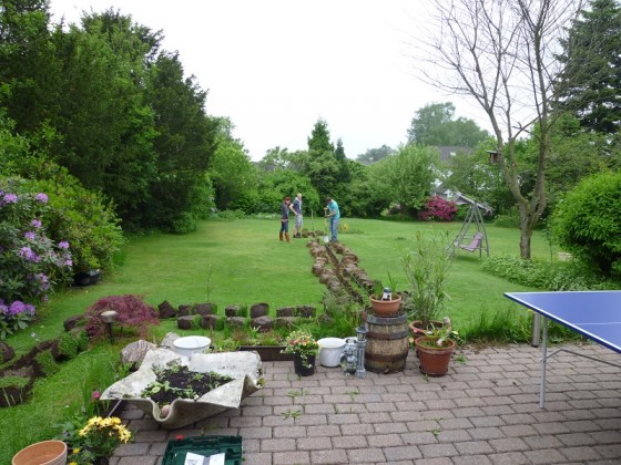

      Zuerst mal das Strom- und das Netzwerkkabel verlegen. Knapp 50 m Kabel müssen in die Erde.

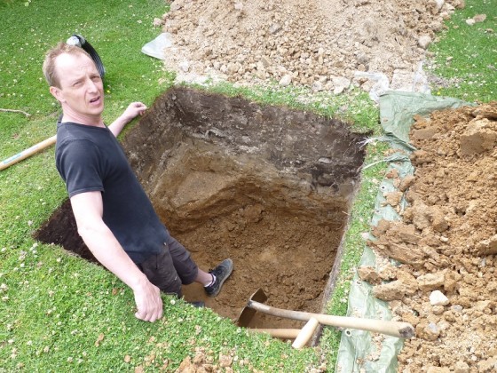

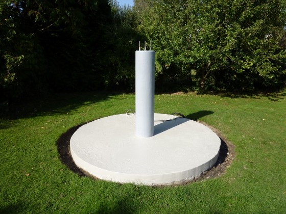

      Dann war die Säule mit Fundament dran. Ist bestimmt nicht die beste Idee ein Loch von 130 cm Tiefe in Lehmboden bei so um die 28° zu buddeln. Ich weiss nicht wie oft mir der Satz von Danny Glover aus Leathal Weapon durch den Kopf ging. :)

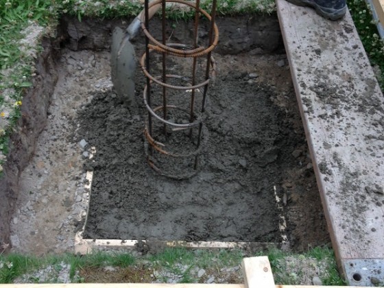

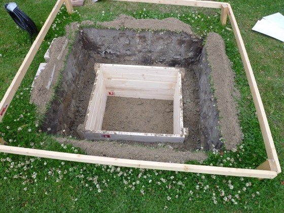

      In das Loch kam nun eine 30 cm Verdichtungsschicht aus Naturschotter um die Säule auf eine ebene und gleichmässig tragende Fläche zu stellen. Darauf dann die Schalung mit den Maßen 80x80x60 cm und da wir nicht ausschalen wollten noch der Rest vom Verdichtungsschotter um die Schalung.
      Ein Kollege half mir dann bei der Bewährung. In die Fundamentschalung kamen Stahlmatten, welche auf Stücken von zerschlagenen Gehwegplatten gelegt wurden, damit sie nicht auf dem Boden liegen. Mit diesen Matten wurden dann auch die Rundstähle für die Säulenbewährung verdrahtet.

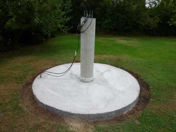

      Nun wurde der Sockel geschüttet. Wir machten die Mischung etwas steifer, da im Anschluß gleich die Säulenschalung gesetzt wurde und sie nicht in den frischen Beton einsinken sollte.

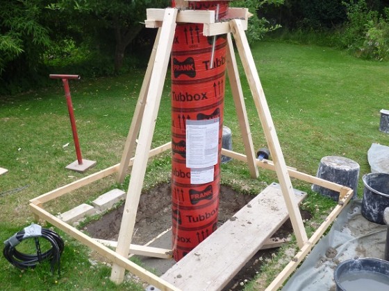

      Die Säulenschalung fixierten wir mit Dachlatten und füllten auch diese mit Beton.
      Zu guter Letzt setzten wir oben den Adapter für die Montierung ein und richteten diesen per Wasserwaage aus. Zum Glück musste nicht mehr so viel Beton eigefüllt werden, da es durch den Adapter nun etwas fummeliger war.
      Jetzt musste das Ganze erst mal 28 Tage durchtrocknen.

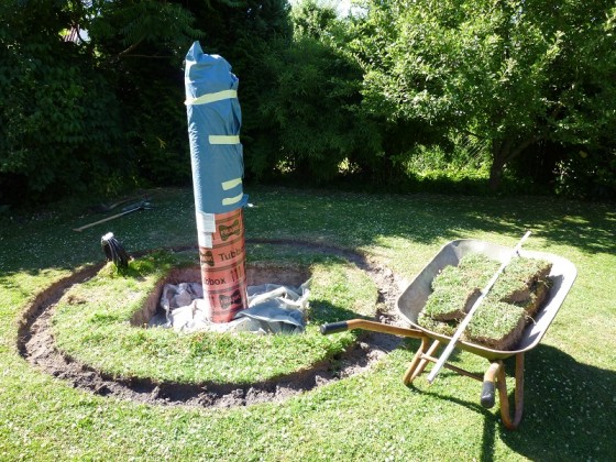

      In der zwischenzeit konnte ich nun wieder an die Buddelei für das Kuppelfundament gehen.

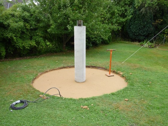

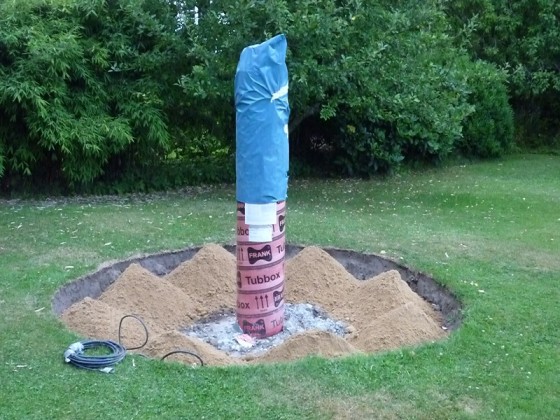

      Unter das Fundament kam dann noch eine Sauberkeitsschicht von 10 cm frostsicherem Sand, welcher auch wieder verdichtet wurde.

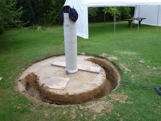

      Da es ein Ringfundament werden sollte, ging es noch mal 80 cm in die Tiefe. :(
      Irgendwie hatte ich nach Abschluß der Erdarbeiten leichte Ambitionen den Spaten und die Plattschaufel zu verbrennen.
      Wieder half mir mein Kollege mit der Stahlflechterei und bei der Rundschalung.

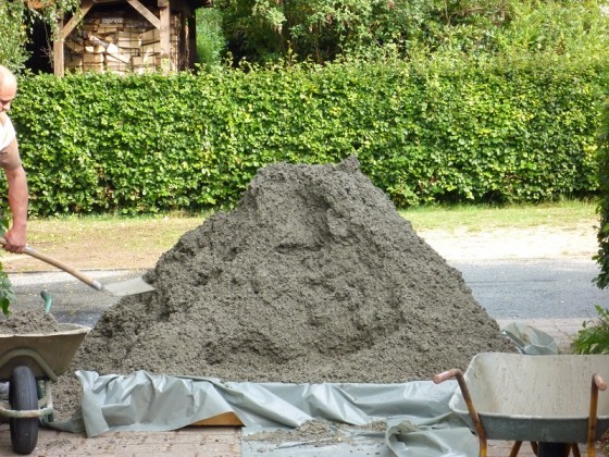

      Da wir es uns nicht geben wollten knappe 2 m³ Beton per Hand anzumischen, bestellte ich Fertigbeton, welcher dann auf einer Folie in der Einfahrt abgeschüttet wurde. Der Beton wurde auch hier wieder etwas steifer, und zusätzlich da wir alles über ca. 100 m mit Schubkarren fahren mussten, mit Verzögerer für 4 Std. bestellt. Ein solcher Haufen in der Einfahrt sieht schon beeindruckend aus.
      Nach wieder 28 Tagen Trocknungszeit wurde ausgeschalt, der Boden mit einer rutschfesten Betonfarbe beschichtet und die Säule mit Betonfarbe gestrichen.

      Allerdings kannte ich bisher noch keinen "frostsicheren Sand". Dachte, da gibt es nur unterschiedliche Körnungen?

      Der frostsichere Sand kann, soweit ich das richtig verstanden habe, kein Wasser speichern.
      Beschreibung des Lieferanten:
      "Füllsand, frostsicher F1: Frostunempfindliches Material, optimal als sog. "Untere Lage". Verwendung, z.B. als Sauberkeitsschicht unter der Betonsohle von Häusern"

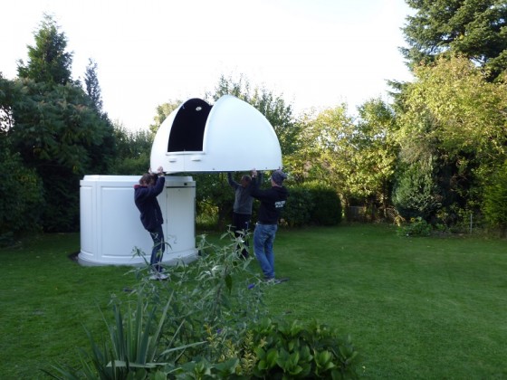

      Wie ich schon geschrieben habe, habe ich die Kuppel erst mal ein wenig restauriert. Dazu gehörte das Reparieren von zwei Rissen mit Glasfaser und Epoxydharz und anschliessend habe ich alle Teile mit einer Bootspolitur poliert.

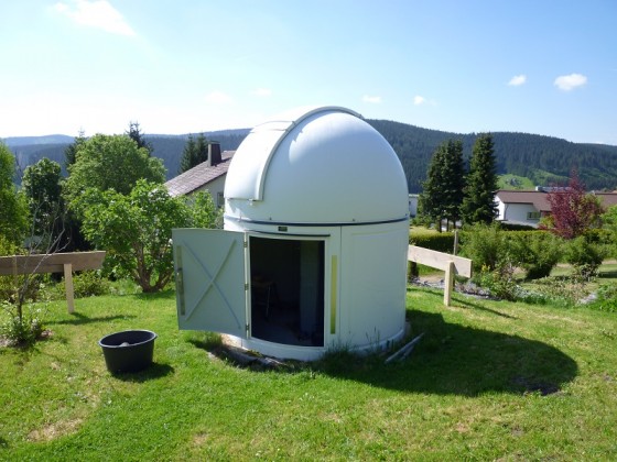

      Das Aufstellen der Kuppel war dann etwas aufwendig. Als erstes mussten alle 6 Wandsegmente zusammen gebaut werden. Dann wurde die Kuppel aufgesetzt und nachdem die Wandsegmente zur Kuppel ausgerichtet waren konnten die Löcher angezeichnet werden. Nun die Kuppel wieder runter und die Wandsegmente an 2 Nähten trennen um die Hälften wegnehmen zu können. Nachdem alle Löcher gebohrt waren kam Dichtband auf die Fläche und die Kuppel wurde montiert.

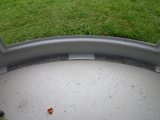

      Für die Befestigung habe ich mir vom Schlosser Edelstahlleisten schneiden lassen. Zum einen wurde dadurch der Druck auf den GFK Falz bei nicht ganz genauen Bohrungen genommen und zum Anderen verteilt sich der Zug nun über eine größere Fläche, da die Leisten zwei Schrauben mit einander verbinden und sich nicht nur auf 2 unterlegscheibengroße Flächen konzentriert.
      Und so steht das gute Stück nun bei uns im Garten.
      Von der Säulenhöhe her scheine ich auch alles richtig berechnet zu haben. :_freude:

    • MoinMoin,
      MatthiasM schrieb:
      Eine Frage: Die Seitenwände sind auf den Sockel aufgeschraubt (Bild 3 im letzten Beitrag). Dichtest Du da noch was ab? Da könnte(!) auch Wasser eindringen.
      Könnte nicht nur, es würde 100% Wasser eindringen. An zwei Stellen ist eine kleine Lunke im Beton und wenn dort Wasser längere Zeit steht würde es irgendwann durchkriechen. :)
      Bis jetzt liegt unter dem Falz nur umlaufend Dichtband. Aussen herum wird aber noch mit Sicaflex abgedichtet.

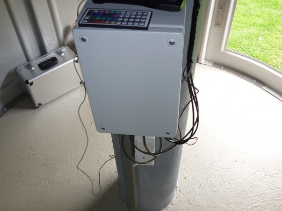

      Da ich keine Lust auf irgendwelche Wäscheleinen quer durch die Kuppel hatte, habe ich schon beim Schütten des Ringfundaments einen 50x50 Kabelkanal in den Beton eingelassen durch welche nun die Kabel von dem Schaltkasten zum Computer in der Wandausbuchtung gehen.

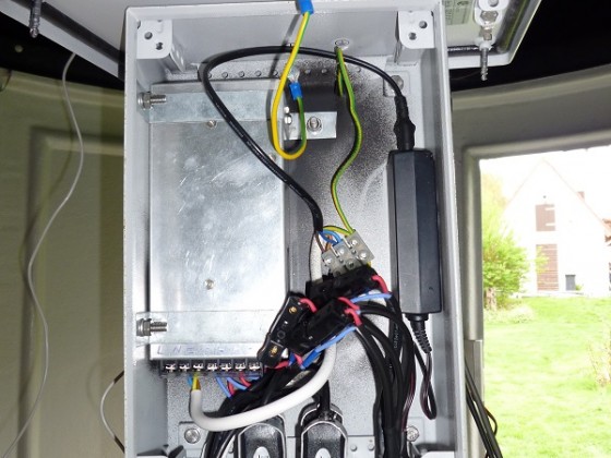

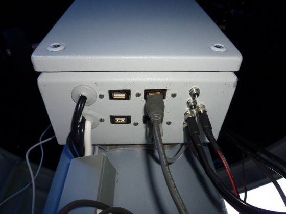

      In den Kasten habe ich ein 12V 240 Watt Schaltnetzteil, das Netzteil der Canon EOS und die Anschlüsse der 5m USB Repeaterkabel eingebaut. Da ich mir wegen evtl. auftretendem Kondenswasser nicht sicher war, sitzen die Anschlüsse unter dem Kasten. Die 12V Anschlüsse sind jeweils mit einer 10A Sicherung abgesichert.

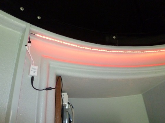

      Für ein wenig Licht habe ich mit einer RGB LED Lichterkette, welche über dem PC positioniert ist, gesorgt. Diese Lichterkette lässt sich nach Bedarf auf Weißlicht wie auch Rotlicht schalten.

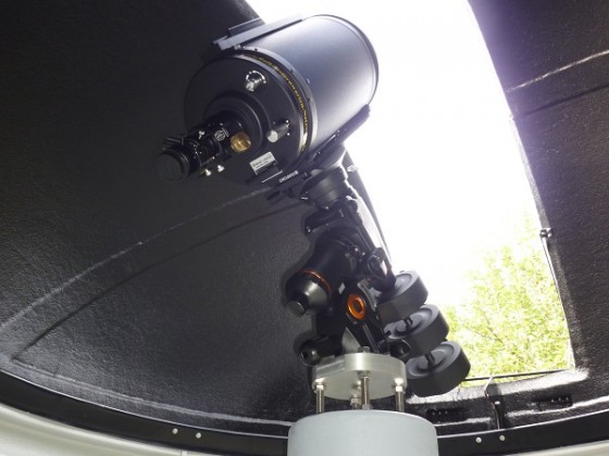

      Und da ich ständig zu faul war den ED80 mit dem SC zu tauschen thront nun auch eine EQ-8 auf der Säule. :_freude:
