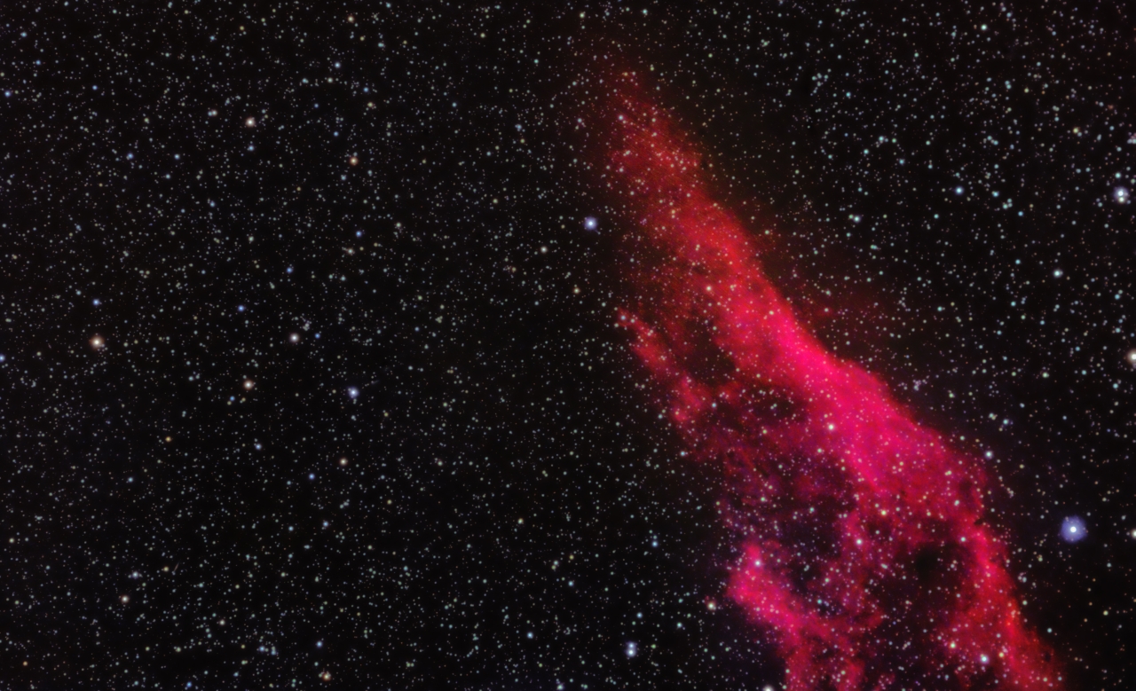

    • Hallo Roger,
      das sehe ich auch so wie Matthias. Da müsste mehr gehen. Der Rand vom Nebel sieht recht verschwommen aus. Hast Du da eventuell Masken verwendet? Das kann dann unter Umständen so aussehen. Da empfiehlt es sich, die Maskenränder noch weicher zu machen. Bzw. die Maske generell aus der Luminanz generieren und nicht so hart machen.
      Aber ich bin mir sicher, wenn Du da nochmal drüber gehst, bekommst Du das noch besser hin. Wenn ich mir da Deine M31 ansehe, da hat das ja auch geklappt, obwohl die nicht leicht ist.

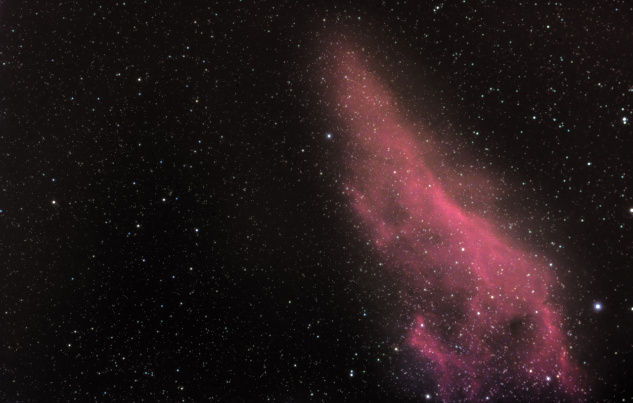

      hab jetzt 2 Tage an dem Bild gearbeitet mit Photoshop und PixInsight(teste ich gerade).
      Aufnahme-Optik war ürbrigens der ED80 mit 510mm.
      Hier mal die PI Variante:
      und dann Photoshop:
      Besser bekomm ich es einfach nicht hin. Mal von der Dämlichkeit abgesehen, dass ich nur den halben Nebel drauf hab. hghhgghg
      Die Lichtseuche der beleucheteten Kirchentürme hier versauen einen wirklich alles. -.fkjkjteufel
      Die Himmelsobjekte stehen für mich auch nur in diese Richtung, aber bald nicht mehr, ziehe nämlich um mit breitem Südblick.
      Wer sich am Rohbild versuchen will kann es gerne machen, lade es dann hoch.

    • Hallo,
      die Halos sehen wirklich etwas seltsam aus. In der ersten Bearbeitung sind sie aber nicht da. Daher tippe ich eher auf ein Deconvolution-Artefakt. Habe ich zur Zeit bei M33 auch gehabt.
      Meine Californianebelversuche sehen alle deutlich schlechter aus als Deine Bilder. Und wie Andreas schon schrieb, ist das kein leichtes Objekt. Muss auch meine Aussage zum ersten Bild relativieren - der Rand des Nebels ist tatsächlich auch ein wenig verschwommen, zumindest auf Aufnahmen im Internet. Der Punkt ist nur, dass er eigentlich allählicher verlaufen sollte. Im ersten Bild ist das dann wie eine Maske plötzlich zu Ende. In den unteren Bildern ist der Kontrast höher, aber die Nebelausläufer sind dabei nicht mehr zu sehen. Das löst natürlich das Problem des Übergangs. Gefällt mir persönlich eigentlich besser als ein unnatürlicher Übergang. Von daher ist das Ergebnis doch ganz OK. Die Sterne sind im ersten Bild aber besser geworden - treten schön in den Hintergrund und lassen den Nebel besser gelten.
      Mein persönlicher Favorit ist jetzt die PS-Bearbeitung.
    • Hallo Michael,
      den Nebel lass ich erstmal so auf der Platte liegen.
      Werd da irgendwann nochmal eine Bearbeitung machen.
      Ja die Sterne sind Mist geworden, hab mich zu sehr auf den Nebel konzentriert und den Rest liegen gelassen. :oops:
