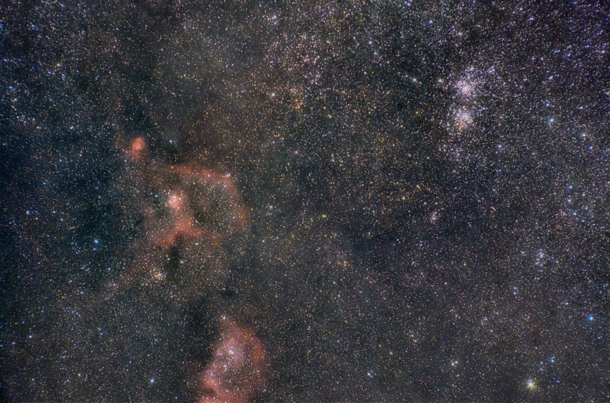

ich habe wegen der starken Windböen letzte Woche auf kleine Brennweite umgebaut. Ich wollte mal wieder das 135mm Pentacon ausprobieren. Habe dann auf den Herznebel IC1805 zusammen mit H/chi gehalten. Leider ist der Embryonebel ohne Kopf
. Problem war der Taubefall in der Nacht, der bei der zweiten Bildhälfte eine Vignettierung hervorgerufen hat.
Ich habe schließlich 30 mal 480s bei ISO800 zusammengestrickt. 20 Bias- und Darkframes wurden noch verwendet. Doch seht selbst
Pentacon 2,8/135 bei 5,6 an EOS400Da auf NEQ3, Leitrohr 80/400 mit ALCCD5 und PHD.

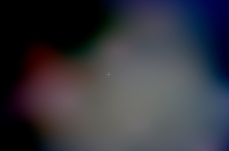

Und hier das Hintergrundbild, das vom Rohbild abgezogen wurde (künstliches Flat).
