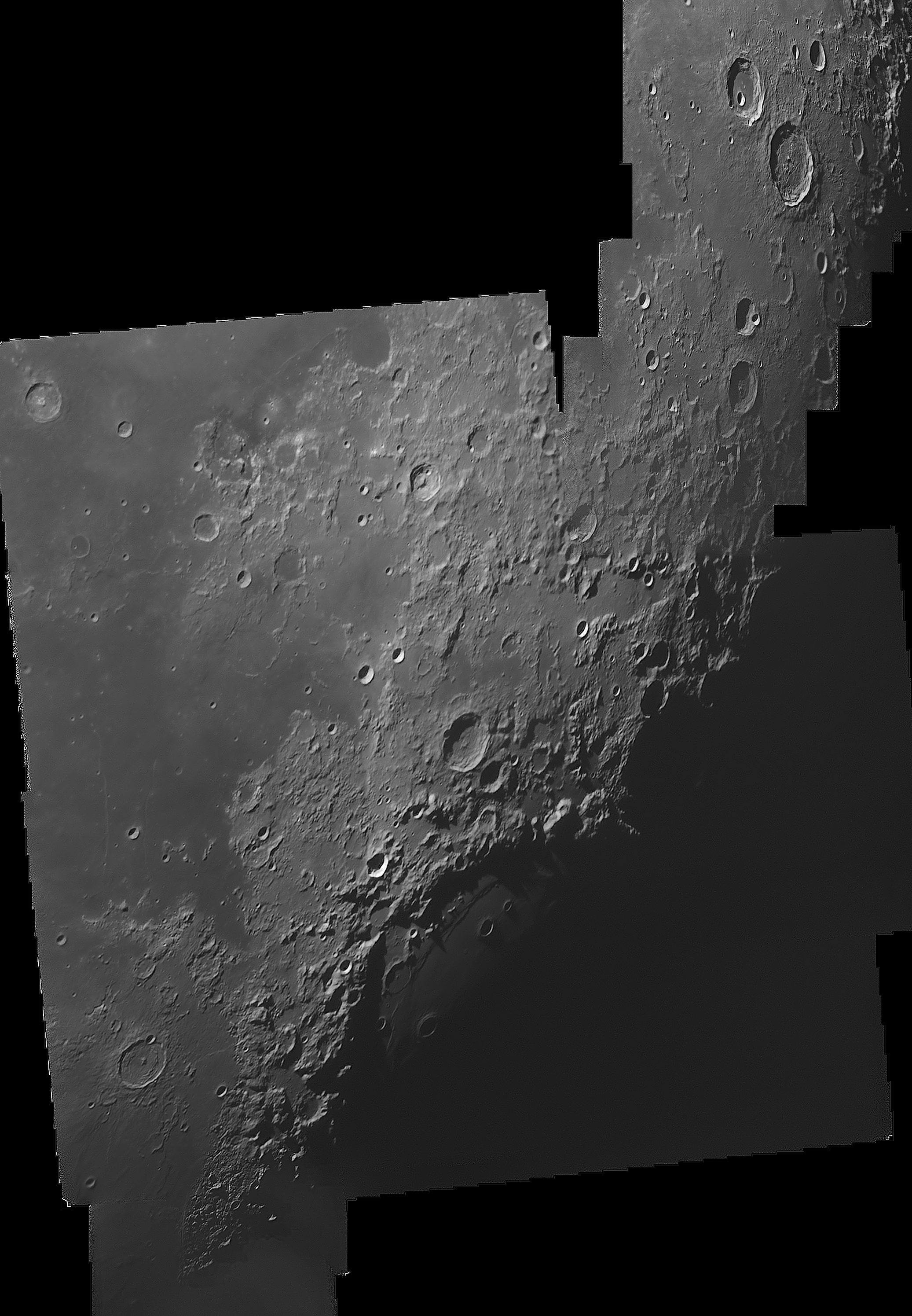

      hab hier noch mal ein Mondmosaik:
      Die AVI´s hatte ich schon vor einiger Zeit gelöscht, da die Bedingungen einfach zu schlecht waren.,.....Sturm mit heftigem hochfrequentem Seeing.
      In den letzten Tagen hatte ich mich noch mal mit dem Autostakkert beschäftigt und rausgefunden, wie man Artefakte z.B. am Saturn eliminieren kann,... etc.... hat auch gut sehr geklappt.
      Mir fielen dann die gelöschten Daten ein und es wäre dann doch noch ein Versuch wert diese zu bearbeiten. Hab leider nicht alle zurückholen können, aber ein paar AVI´s schon.
      Es gibt ein paar „Überlappungsfehler“ die ich erst jetzt gesehen habe,.....sei es drum ;)
      Achja,...das Bild ist verkleinert,...passt sonst nicht ins Forum.

      Gerhard-H schrieb:
      Das scheinen ja sehr viele patches zu sein, welche Brennweite war das?
      Hast Du mal geschätzt , auf welche Auflösung in km Du kommst?
      Das Mosaik besteht aus 33 Einzelbildern,..da hatte Photomerge schon etwas zu kämpfen, hat schon ein paar Minuten gedauert. Die Brennweite betrug 5875mm.
      Gute Frage zu der Auflösung,..wenn ich mir dies Bild mit 2350 Bw angucke, da kann man Krater unter einem Km schon noch gut erkennen:

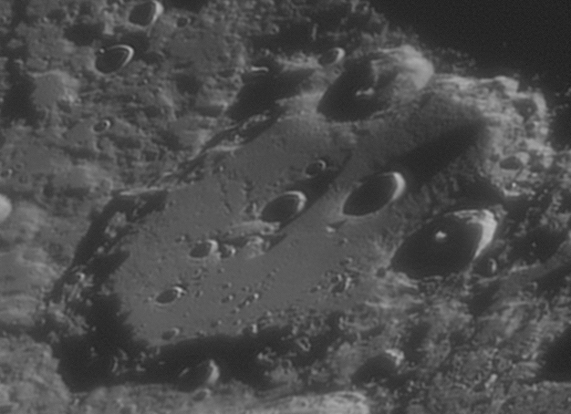

      Hier noch ein alter Clavius:
      Krater mit 2 Km sind auch noch gut zu erkennen.
      Da geht aber noch einiges mehr.
