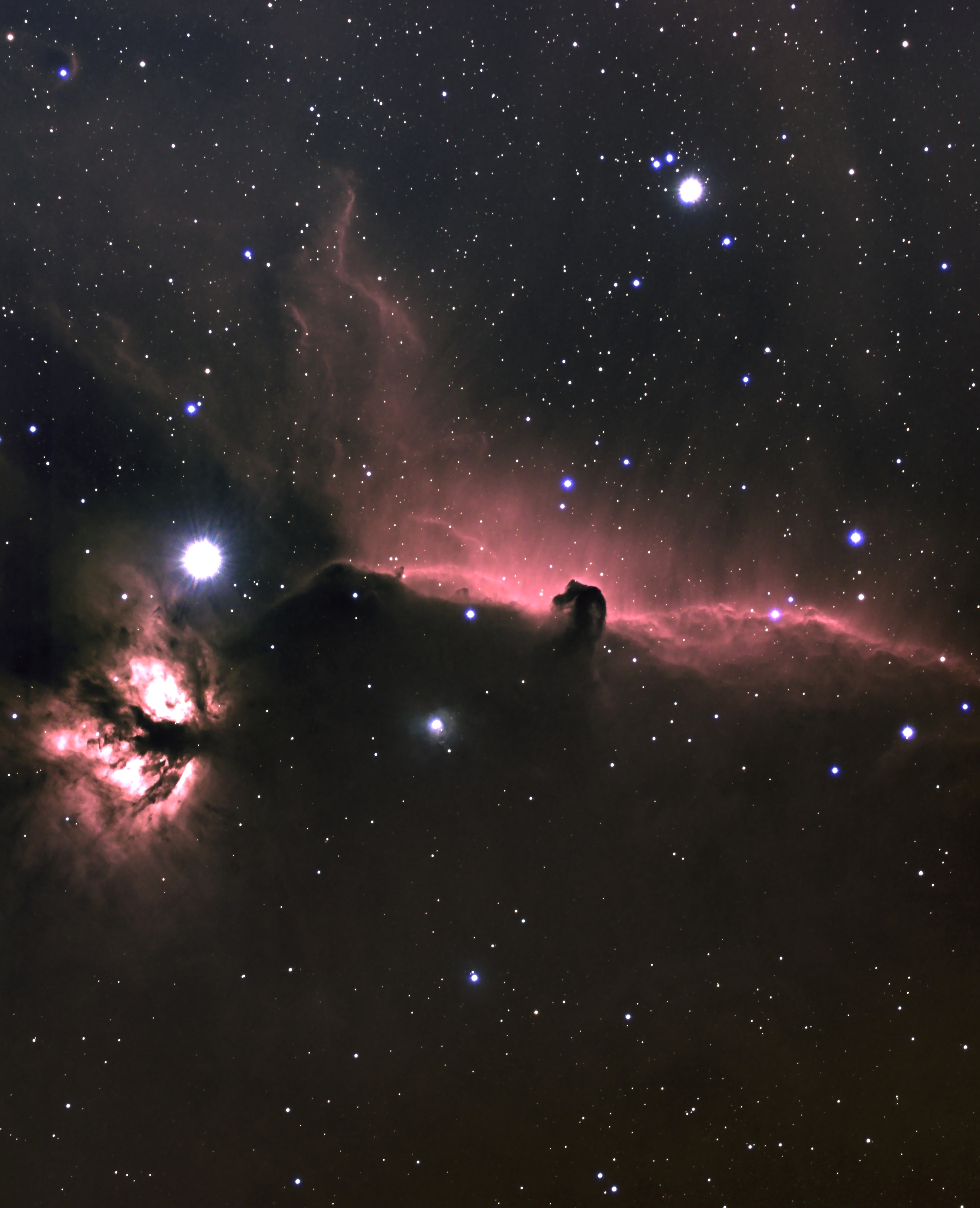

      es sieht so aus als hätte es geklappt meine erste Aufnahme hier im Deepsky - Bereich zu posten...
      anfang der letzten Woche ließen es die Bedingungen zu Aufnahmen von dem Pferdekopf- & Flammennebel
      zu machen.
      Auf meinem Innenstadtbalkon in Südrichtung habe ich in 2 Nächten Photonen von dieser Region gesammelt.
      Insgesamt sind es 11 x 30 min Halpha und je 10 x 3 min RGB
      Mit dem TS PHOTOLINE ED APO Refraktor 80mm F/7
      auf der NEQ6 mit Leitror Guiding (PHD)
      Verwendet habe ich Astronomik Ha und RGB Filter vor der Atik 383L+ CCD Kamera
      EBV mit Fitswork
      Zu sehen ist hier ein Ha - (L&R)GB Komposit...
      Ich habe den Ha - Kanal als Rot & als Luminazkanal verwendet und im linken Bildrand sind leider Streifen die ich nicht wegbekommen habe.
      Würde mich sehr über Kritik freuen.
      Viele Grüße, euer Neuling Arne

    • Hallo Arne,
      ich hab das auch grad als Projekt laufen. Ein Pferdchen in Ha LRGB.
      Die Tiefe ist schonmal nicht schlecht, allerdings müsste da noch mehr zu sehen sein bei 30min Ha Belichtung. Zeig mal nur die Ha Daten, würde mich mal interessieren.
      Die Streifen Links kommen vielleicht vom dithern oder ein anderer Bildausschnitt?
      Das Bild sieht auch so schon beschnitten aus. Bei der Farbe hätt ich auch länger belichtet, da kannst Du auch mit 10min pro Farbe belichten.
      Der Flammennebel ist auch ausgebrannt, da kann man bestimmt noch was machen. Zu der Abbildung der Sterne kann ich nicht viel sagen ausser das man die blauen Höfe mit Fitswork entfernen kann.
      Ansonsten schonmal gut gemeistert ;)

    • Hallo Arne,
      gefällt mir gut, dein Pferdchen! Vor allem als Einstiegsbild hier im Forum - echt klasse!
      Natürlich kann man bei jedem Bild etwas finden, was man besser machen kann. Mir ist zum Beispiel wieder aufgefallen (wie auch schon bei anderen Pferdchen im Forum) dass die Helligkeitsverteilung im Bild ein bisschen ungewöhnlich ist: Der untere Teil sollte meiner Meinung nach dunkler sein. Aber vielleicht sind auch die Referenzbilder, die ich gefunden habe, falsch geebnet.
      Was mir jedenfalls an Deinem Bild hervorragend gefällt, ist das nicht vorhandene Rauschen. Macht auch nicht den Eindruck, als ob großartig entrauscht worden wäre, oder? Vermute, das ist der langen Belichtungszeit zuzuschreiben. Hat sich also gelohnt!
