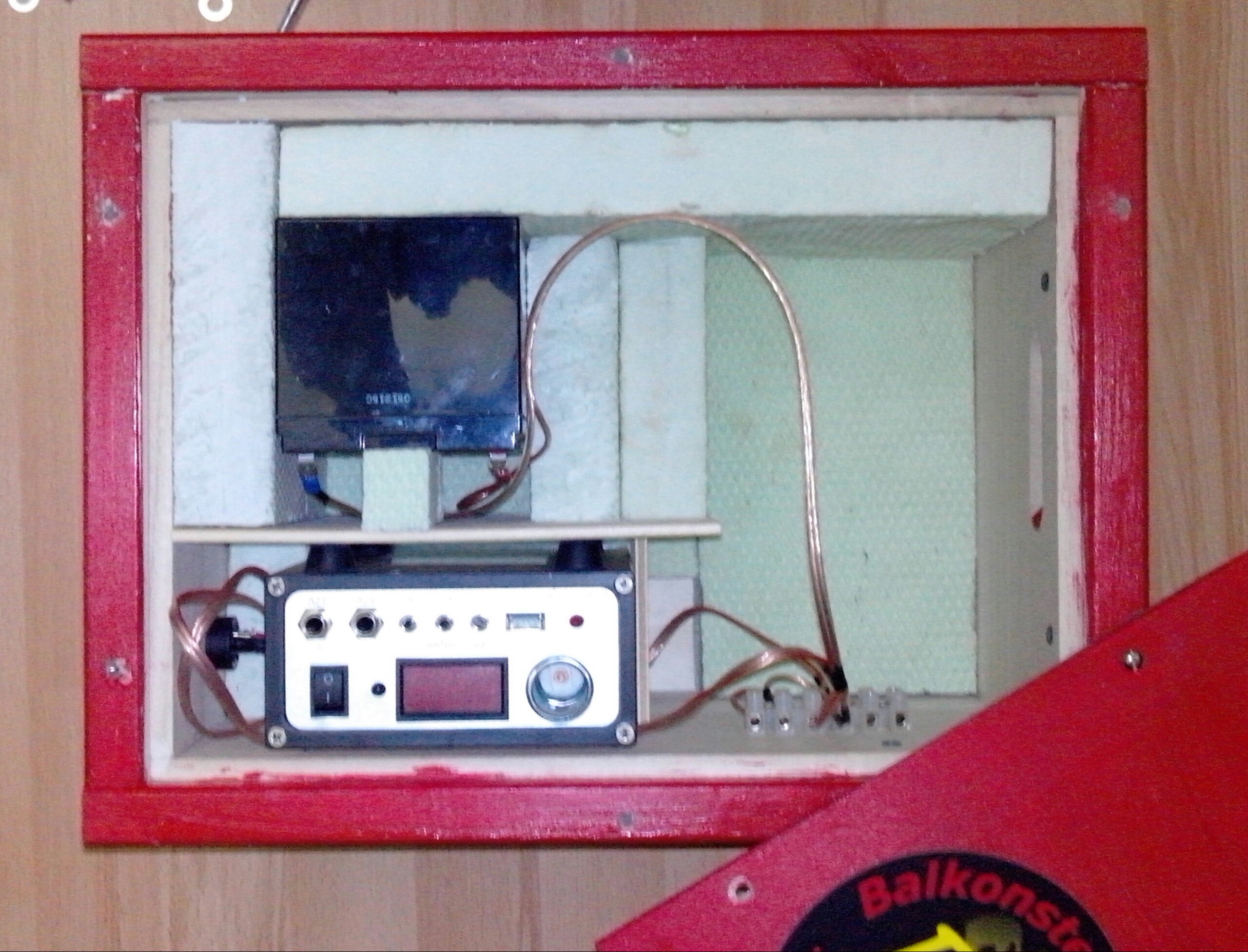

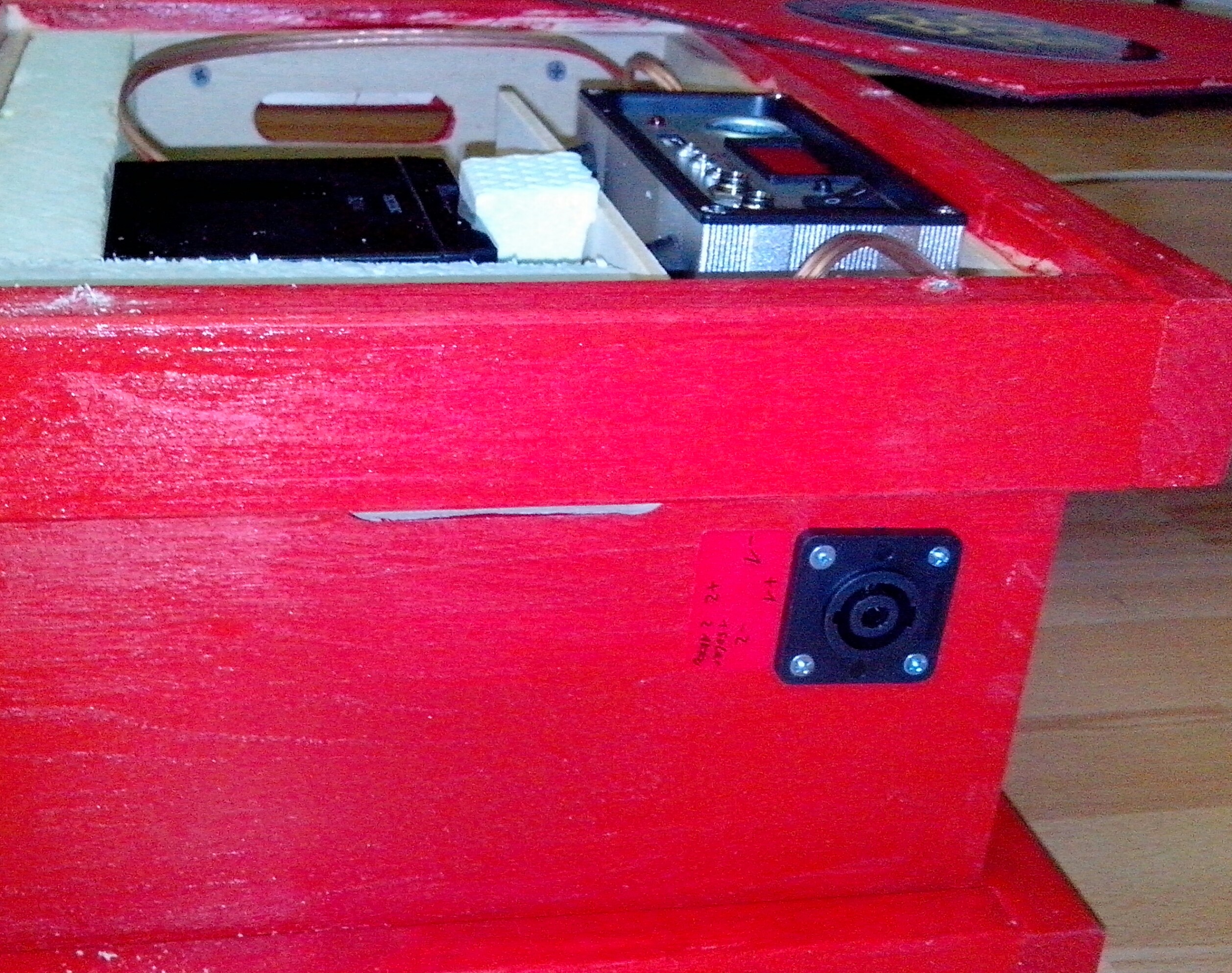

    • Hallo Freunde,
      Ich hab mal ein paar Fotos meiner Akkukiste mit mit Solarladeregler/Anschlüssebox reingestellt.
      Ist eine einfache Holzkiste, verstärkt mit Leisten und aufgeschraubtem mit Gummiband abgedichtetem Deckel aus Sperrholz.
      Der Regler steuert das Laden bis zur Maximalspannung und steuert die Entnahme bis zur Minimalspannung, dann wird abgeschaltet.
      An der Seite habe ich eine 4 polige Buchse zum Anschluss eines Solarmoduls oder Netzteils an den Laderegler an zwei der Pole und direktem Anschluss zBsp eines KfzLadegerätes an den/die Akkus.
      Hab erst nur einen alten 12V 12Ah Akku drin, Platz ist genug aber ich weiss noch nicht ob ich einen großen oder zwei kleine einbaue.
      lg
      Sascha
    • Achso was ich noch nicht eingebaut habe sind Sicherungen.. muss ich ich unbedingt noch machen damit die Kiste bei einem Kurzschluss nicht abfackelt. Die Ladesteuerungsbox ist am Außgang abgesichert, aber am Eingang nicht und meine Direktleitung noch gar nicht.
      lg
      Sascha
