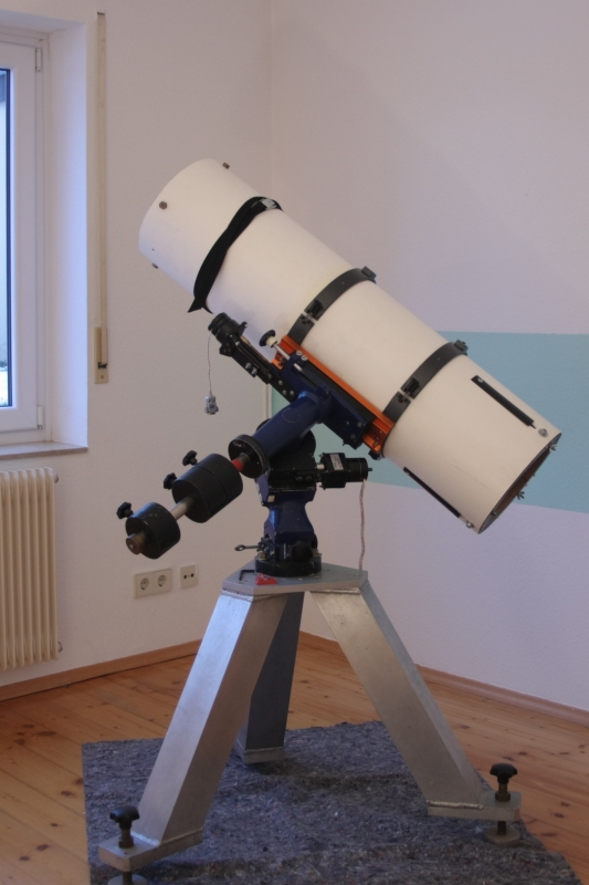

Ich habe dann alles aufgebaut und das sieht dann so aus:
Stativhöhe ca 60 cm, Höhe bis Mitte Teleskopaufnahme ca 100 cm - genau richtig für einen Newton!
Die Aluplatte habe ich gleich mal abgeschraubt, die brauche ich nicht.

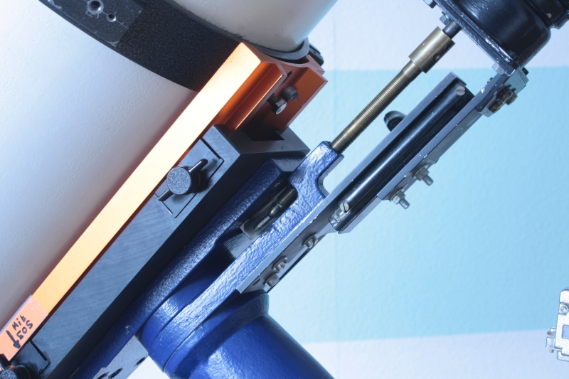

- Was noch?: der Tangential-Antrieb für DEC ist nicht so dolle, es gibt im Resultat unterschiedliche Geschwindigkeiten an der DEC-Achse. Für manuelles Guiden kein Thema, via PC - mal sehen. Scheinern ist angesagt.
Alles in Allem macht die Monti einen sehr stabilen Eindruck. Sowohl RA als auch DEC scheinen ausgesprochen gut(!) gelagert zu sein. Die Lager sollten allerdings mal neu gefettet werden.
Wie ich mit dem Gerödel auf der Terrasse klar komme weiß ich noch nicht. "Schwer" zu beurteilen
Ich werde wohl einen Index in die Stativaufnahme bohren und dann das Ganze getrennt transportieren müssen. Auch kein Thema. Naja, Ihr kennt mich ja
