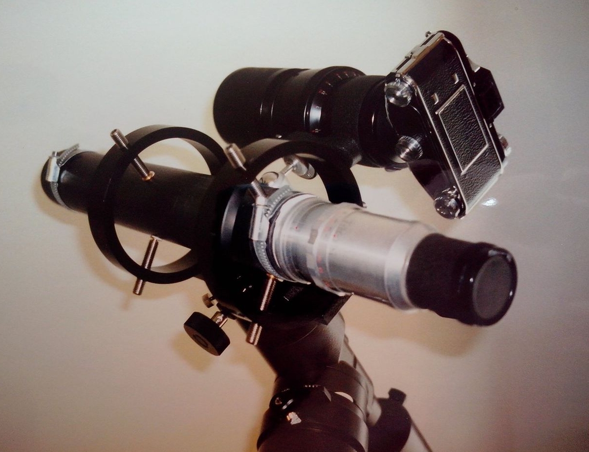

      Ich hab damals einfach ein Kunststoffrohr genommen noch eine Lage Papier dazwischen und eine Schlauchschelle drum.
      Fertig, Objektiv sitzt. Hab ein altes Teleobjektiv von Linsen und Blenden befreit, dies genauso befestigt (zufällig genau der selbe Durchmesser) und fertig war mein Teleskop mit M42 Okularauszug.
      Erst hatte ich ein Holzstück mit angeschraubtem Fotogewinde, natürlich auch mit Schlauchschellen als Stativanschluss, später dann 2 Leitrohrschellen.
      Hier mal 2 Bilder von 1999:

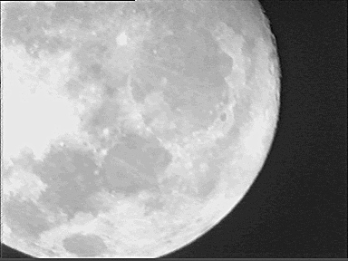

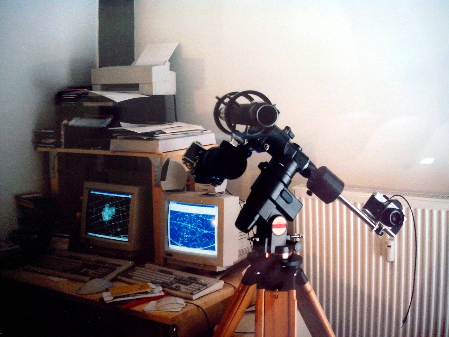

      auch meine ersten elektronischen Versuche Bilder zu machen habe ich mit diesem Teleskop gemacht..
      Der Originaltext welchen ich damals als Beschreibung zu dem Bild schrob:
      ich habe ein Conrad-Videoueberwachungskamera-Modul (die genaue Bezeichnung weiss ich jezz leider nicht) in ein Gehaeuse gebaut, die Anschluesse angeloetet und einen EXA-Bajonett-Anschluss drangebaut somit kann ich meine EXACTA Kamera Objektive, mit Adapter meine M42 Objektive sowie auch die Russentonne (MTOCA11) einen T2/1,25" Ansatz (um das Ding an den Okularauszug zu setzen) und saemtliches T2 Zubehoer anschliessen. Leider hatte ich den T-Ring dafuer noch nicht, die Refraktor-Aufnahme habe ich desshalb mit "Tesa-Film"-Anschluss gemacht *g* das Kamera Modul hat 100.-DM und der Rest vieleicht ca. 30.-DM gekostet plus etwas Zeitaufwand und hab also für 130.-DM eine ganz nette AstroVideoCam der einzige Nachteil: automatische Belichtung und überhaupt nicht regelbar ausser Ein/Aus *g* die ersten Aufnahmen habe ich mit dem Videorekorder auf eine BASF HiFi Master Pro Kasette (es lohnt sich wirklich die paar Mark mehr auszugeben ich habe naemlich subjektiv fast keinen Verlust wahrnehmen koennen, bei HQ und EQ Kasetten merkt man das aber sofort) aufgenommen mit einer gebraucht für 130.-DM gekauften miro DC1 Videokarte digitalisiert die Bilder (siehe oben) haben 384x288 Aufloesung da mehr mit dieser Karte nicht moeglich ist und wurdem im Paintshop Pro etwas nachbearbeitet leider ist mein rechner etwas zu lahm (P133) so das ich keine richtigen Video-Sequenzen in voller Aufloesung aufnehmen kann sondern nur so 3 bilder/s was fuer astronomie aber ausreichen sollte...
      schon krass.. das ist erst 15 Jahre her
      wenn man dann Schubis tolles Mond-Mosaik danneben stellt..
