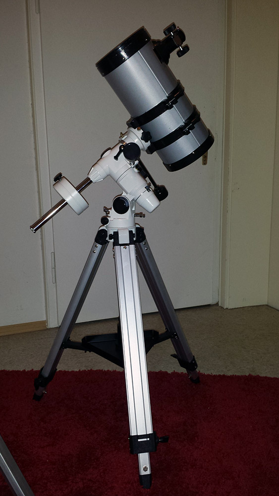

Aus Alt mach Neu - 150/1400 kat. Reflektor Umbau
    • Aus Alt mach Neu - 150/1400 kat. Reflektor Umbau
      Happy new year allerseits!!!
      1400mm sind ja ne ganz ordentliche Brennweite. Allerdings stört mich die Barlow-Linse im OAZ. Ich hab also mal den den Fangspiegel samt halterung ausgebaut, den Tubus mit Gewindestangen verlängert und ein Okular mal grob über den Fangspiegel gehalten... Rausgekommen is natürlich: NIX
      Bis mich dann mal einer grob aufgeklärt hat was da eigentlich bei so einem katadioprischen System passiert. Ich müsste eigentlich den Tubus verkürzen, also den Hauptspiegel näher an den Fangspiegel bringen. Meine vorrätisch Schrauben ließen eine annäherung von ca. 3cm zu, und ich konnte damit ohne Barlow auf ca. 20m fokusieren.
      Die Frage ist jetzt: Welchen Abstand braucht der Spiegel denn jetzt zum Fangspiegel, um ohne Barlow die Sterne gut fokusieren zu können???
      Eine weitere Frage: Wie kann ich die eigentliche Brennweite des Reflektors raus bekommen??
      Und dann wäre da noch der billige OAZ des (Achtung, jetz kommts) Seben 150/1400. Wie könnte ich denn das Spiel beseitigen das um das OAZ-Rohr spielt? Mit dem Justierlaser zu justieren bringt absolut nix weil wenn der OAZ links is dieser in die eine Richtung kippt, wenn er rechts is kippt er in die andere Richtung... Die Barlow is also immer verkippt, was mir natürlich wieder Farbränder und Unschärfe einbringt.
      Wäre euch echt dankbar für Tips, wie ich aus dem "Schrott" noch etwas einigermaßen brauchbares machen könnte.

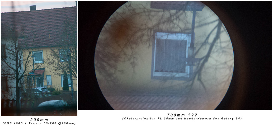

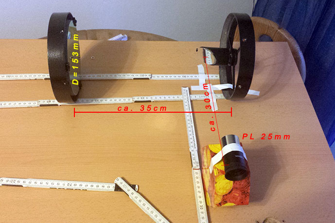

      Mitlerweile bin ich auch ein Stückchen weiter gekommen, wobei ich noch immer nicht weis welche Brennweite der Spiegel eigentlich hat.
      Ich bin übrigens auch schon am überlegen ob ich den Bresser 127/1900 wieder zurück geben soll und mir statt dessen einen Newton hole. Ich dachte halt an die größe Brennweite. Da kann ich ja weiter weg gucken, aber mit Foto is das auch nicht besonders optimal. Was meinst du dazu? Umtauschen oder behalten und nochmal sparen?
      Umbau-Bilder:
      Vergleich zwischen 200 und 700 (?) mm
      Experimentales Brennpunkt-finden:

    • Fertig. Der Tubus hat jetzt 13cm weniger Länge. Jetzt brauch ich nur noch einen freien Nachthimmel, dann kann ich testen. Die Straßenlaterne sieht jedenfalls schonmal nicht soo schlecht aus. OAZ ist bei einer geschätzten Entfernung von ca 150m allerdings schon fast ganz draussen... Aber je weiter weg, umso weiter rein muss der ja :) Müsste also passen.

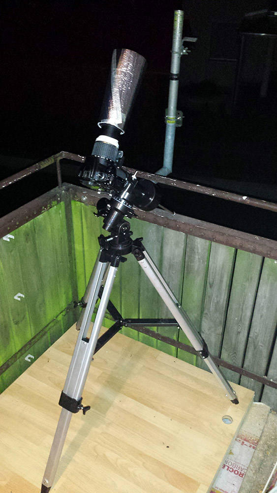

    • Guten Morgen zusammen moinhghg
      Ich habe den 1900er MAK über ebay bei APM-Telescopes gekauft und heute die Rückgabe eingeleitet. Dürfte auch kein Problem sein, wel die 14 Tage Rückgaberecht gerade noch nicht verstrichen sind.
      Nochmal kurz zur Montierung:
      Die NEQ-3 trägt also einen 150/750er problemlos. Wie sieht es denn mit einem 8-Zöller aus? Wäre das auch eine Option für mich bzw meine Monti? Da kommt ja noch mehr Licht rein, aber was is mit der längeren Brennweite und dem zusätzlichen Gewicht? Das Teil das ich mir grade angeguckt hab hat 9kg. Preislich liegt der auch noch um 30€ niedriger als der MAK, somit hätte ich sogar noch Luft für Zubehör.
      Edit:
      Die Seben "EQ3" behalte ich natürlich. Einen Versuch mit der EOS und 200mm-Objektiv hab ich schon hinter mir. Klappt ganz gut weil das Gewicht ja relativ gering is :) Werd mir dafür heute oder morgen sogar noch ein 400mm bei ebay schießen...

    • moinhghg Holger,
      eine EQ-3 ist lt. Skywatcher für eine Belastbarkeit von ca. 5,5kg (inkl. Zubehör) ausgelegt, eigentlich nur visuell, fotografisch solltest du noch mind. 20% abziehen. Also 8" kannst du voll vergessen, da ist eine EQ-5 schon am Limit! Ich habe einen 8-zöller f/4 (Carbon) auf einer Celestron AVX, die mit ca. 14kg Belastbarkeit angegeben ist. Der Tubus wiegt 7,1 kg, mit gesamten fotografischen Zubehör komme ich auf etwas über 11kg, das ist gerade noch so vertretbar.
      Jörg

    • Hallo Holger,
      bitte vergiss 8" auf der NEQ3, das geht schief. Was für ein Stativ hat denn Deine NEQ3?
      Schau mal hier in diese Tabelle. Dort findest Du wertvolle Hinweise. Es gibt einen Eintrag "NEQ3" mit 150/750 Newton, dort wird NIO bewertet. Grund ist das "Alustativ" unter der Monti. Die ersten NEQ3 hatten noch dieses Wackelteil. Damit geht kein 150er Newton(!). Ein ordentliches Stativ wie das hier drunter, und dann klappts auch mit einem 150er, ist dann Höchstgrenze. Also kein 200er mehr. Guck mal auf die Baulänge: 93cm.
      Und bei dem hier sind auch noch brauchbare Okulare dabei.
      Auf der NEQ5 hatte ich öfter mal einen 150/900er Newton. Das geht visuell und auch fotografisch gerade so, aber man darf nicht rumtrampeln. Einen 8" traue ich der NEQ5 auch noch zu - aber nur visuell.
      Die oben verlinkte Tabelle findest Du grundsätzlich unter meiner Webseite, siehe Signatur. Dort sind auch ein paar grundlegende Hinweise zu Montierungen und Unterbau.
    • Puh!! Also so wie ich das sehe hab ich so ziemlich alles falsch gemacht was man falsch machen kann. Erst das billige Seben-Zeug, dann ein 1900er MAK dazu dann später eine zu kleine Montierung (NEQ3) für einen ordentlichen Newton. Das Stativ is auch noch aus Alu. wand_22321ü wand_22321ü wand_22321ü
      Ich ärgere mich grade über meine Dummheit weil ich mich nicht vorher informiert hab.
      Gut, ich kann mir zumindest eine Säule bauen, die aber dann vermutlich nicht mehr transportabel sein wird. Die steht dann bei meinen Großeltern auf der großen Terasse - jedenfalls hatte ich das so vor. Ein Rohr mit D=90mm hatte ich noch übrig und ist bereits gekürzt, hat sogar eine seitliche Öffnung zum befüllen.
      Ich würd gern Planeten beobachten und fotografisch festhalten, letzteres auch im DS-Bereich.
      Auf dem Alustativ ist das ja scheinabr nicht möglich. Wie sieht das dann mit einer Säule aus auf der die NEQ3 und darauf ein Newton 150/750 drauf ist?
      Jörg, danke für den Link und das damit gemachte Angebot. Ich werd aber dann doch lieber zu einem 150er greifen, wenn das mit der Monti möglich ist. Da is einfach mehr Licht "drin" ;)

    • Jetzt sehe ich gerade, dass die NEQ3 anscheinend wirklich noch immer mit diesem Stativ geliefert wird - das gibts doch nicht wand_22321ü
      Wenn Du kannst, bau Dir eine Säule. Da wirds dann mit der Adaptiererei wieder so eine Sache. 90mm ist ziemlich klein, müsste aber klappen. Wie ist die Wandstärke?

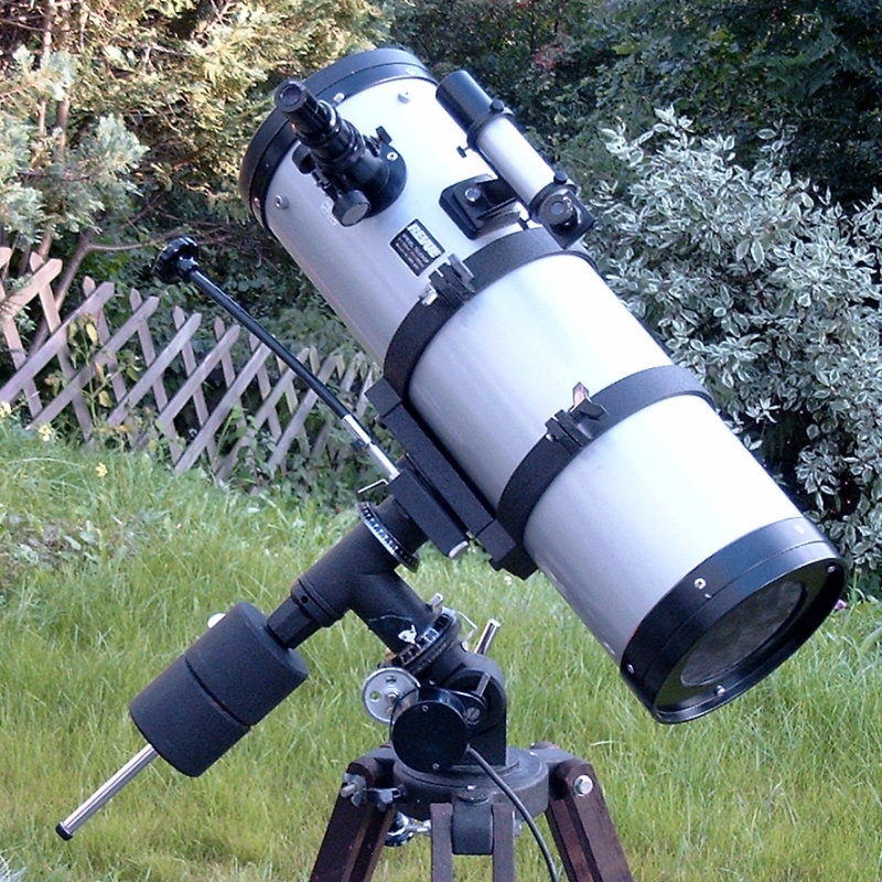

      Meine Säule besteht aus einem Ofenrohr (D = 165mm; ungefüllt) und unten ist eine fette Eisenplatte 300 x 300 x 45mm angeschweißt, macht zusammen dann ca 40 Kg. Steht alleine. Da war mal eine EQ3-2 drauf. Auf der EQ waren ein Rubinar 100/1000 und ein MAK 127/1540 parallel montiert, und ich habe damit den M42 durch das Rubinar fotografiert - gesamt ca 6,5 Kg. Das ging ganz gut - aber nur mit Säule.
      Das Bild ist ein One Shot 220 sec. mit einer 300D, manuell nachgeführt durch den MAK. Das war 2008.
