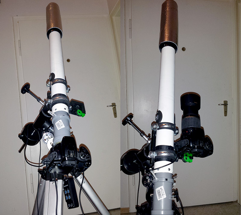

Ich war mal wieder am Basteln. Ein alter 700mm Billig-Refraktor bei dem der OAZ defekt is. Dem wurde der OAZ einfach entfernt und ein mit Isoband dick umwickeltes 50mm-Ablussrohr eingeschoben. 3 Schrauben hindern das ganze am herausrutschen. Der Adapter für die Cam besteht auf dem Deckel der Kamera und einem drangeklebten Abflussrohr das dann mit einer Muffe auf das andere Rohr geschoben wird. Scharf gestellt wird nur durch einfaches herausziehen oder einschieben des Abflussrohres in den Tubus. Will ich mit nur 200mm Aufnehmen klamm ich die Kamera an die Schnellkupplung rechts neben dem 700er Rohr.
