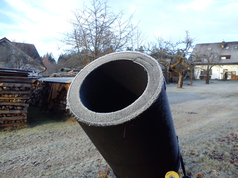

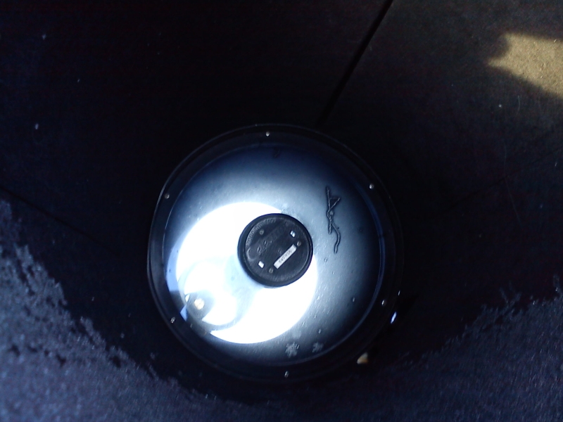

      Da ich zu faul zum Einräumen war und außerdem noch ein Test mit der Taukappe anstand, habe ich das C8 auf der Monti gelassen - mit Blickrichtung ca 45° gen Himmel. Am Morgen dann das Ergebnis festgehalten:
      Hier zeigt die Taukappe etwas Reif an der Stirnseite
      Hier ist Reif auch IN der Kappe zu sehen, die Schmidtplatte ist nur leicht beschlagen
      Auf der Platte befanden sich kleine Spinnweben :roll: die dann auch Reif angesetzt haben. Die Platte selber hatte keinen Reif. Nach 12 Stunden draußen bei solchen Bedingungen sieht das sehr gut aus.
      Da ich das Ganze nicht gleich abgebaut habe, taute der Reif an der Innenwand der Kappe auf. Nun könnt ihr Euch alle denken, wo das Tauwasser hin ist.... wand_22321ü

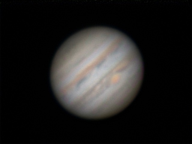

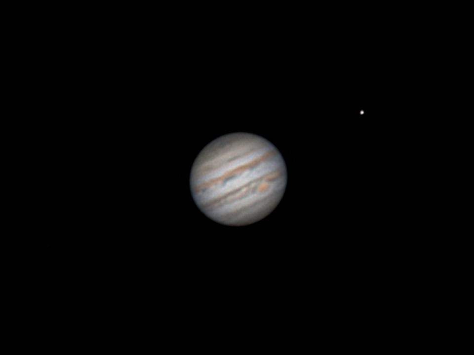

      Die erste Bearbeitung vom Jupiter hat mir nicht gefallen:
      Das war mit Regisatax 6 und Fitswork.
      Habe mich dann wieder an Castrator und Autostakkert gemacht:
      Das gefällt mir besser. Allerdings habe ich dann in Registax 6 geschärft und in Fitswork die Farblayer zurechtrücken lassen.

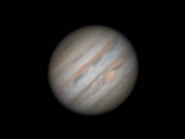

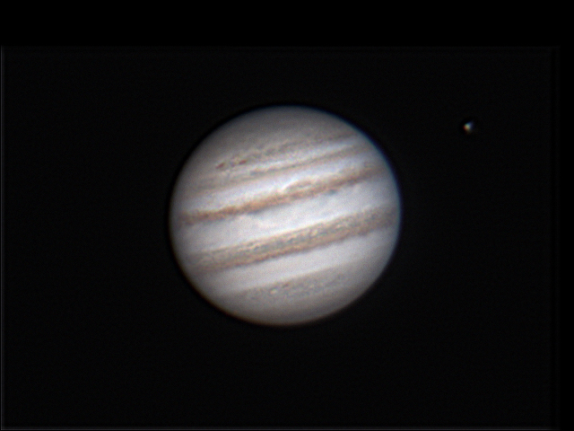

      Habe jetzt doch noch mal probiert:
      Höre dann aber auf. Die AVIs sind einfach nicht so dolle.

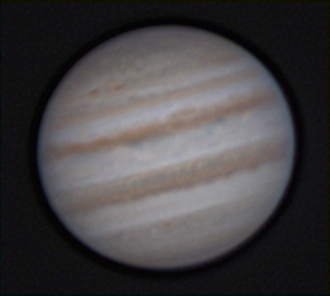

      danke für die Bilder. Ich habe mich mal an die erste Session LRGB gemacht (F/25). Hier das Ergebnis:
      Da sind im Grünen und im Roten Kanal ganz fiese Artefakte, die noch leicht durchschimmern. Das Bild ist ein L-RGB.
      Ich mache mich mal an die nächsten Bilder.

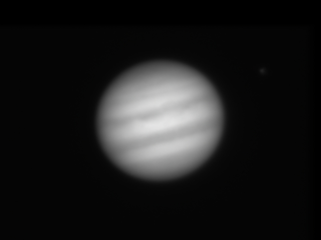

      noch weniger Bilder zu verwenden könnte sich negativ auswirken. Das Rauschen auf Layer 1 und 2 ist schon ziemlich stark. Aber Versuch macht klug.
      Ich habe nur mit Registax 6 und Fitswork gearbeitet. Zwischen der Rot- und der IR-Aufnahme ist schon eine Rotation des Jupiter zu sehen, das habe ich nicht korrigiert.
      Zunächst wird jedes Bild einzeln in Registax 6 je nach Qualität geschärft. Normal fängt man mit Layer 1 an. Bei Deinen Bildern habe ich aber eher den Layer 2 genommen, da das Rauschen auf Layer 1 schon ziemlich stark ist.
      Zum Schärfen werden die jeweiligen Regler nach Rechts verschoben. Über dem Regler sind Eingaben für "Denoise" und "Sharpen" möglich (Pfeile auf ab). Werte erhöhen = Intensität erhöhen. Wenn Du in "Sharpen" die Werte erhöhst, wird mehr geschärft aber auch das Rauschen verstärkt. Mit Erhöhen der Werte in "Denoise" kannst Du wieder etwas entrauschen. Einfach die beste Werte-Paarung finden, dabei auch immer den Regler bedienen. Wie schon erwähnt habe ich Layer 1 fast gar nicht benutzt (ich glaube bei Rot war er sogar ganz Links), dafür dann Layer 2 um so mehr. Layer 3 auch. Layer 4 bis 6 waren die Regler gaaaanz nach Links(!). Das entrauscht auch noch etwas.
      Wenn die Bilder soweit geschärft sind, werden alle 4 als TIFF in Fitswork geladen. Zuvor muss das IR-Bild noch in Graustufen umgewandelt werden(!), Fitswork "denkt" sonst, es ist ein RGB-Bild - warum ist mir schleierhaft. Dann die Funktion "3 s/w-Bilder zu RGB-Bild Histogramm skaliert" aufrufen und die entsprechenden Bilder auswählen -> RGB fertig. Dann die Funktion "L+RGB-Bild kombinieren" und im Dialog das gerade erstellte RGB und dann das IR auswählen -> L+RGB fertig.
      Mehr habe ich nicht gemacht. Die 2. Session habe ich gestern auch noch probiert, da sind weniger Artefakte drin. Die Bilder sind aber etwas weniger scharf als aus 1.

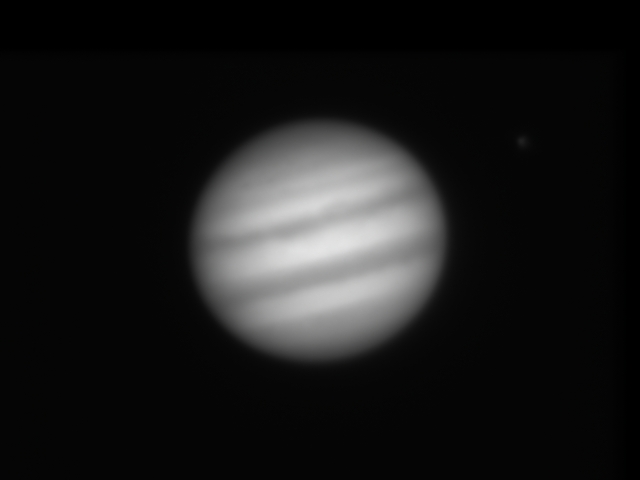

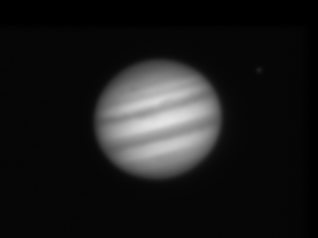

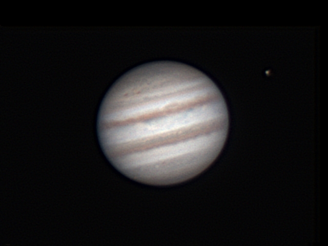

      Hier ist mal ein Bild aus denen mit F/10:
      Vorgehen war ähnlich, wie bei dem 1. Jupi.
      Bei einigen dieser Rohbilder hast Du Ringe drauf, das deutet darauf hin, dass die Belichtungszeit zu kurz war. Das Bild jetzt ist ein OR-RGB.
