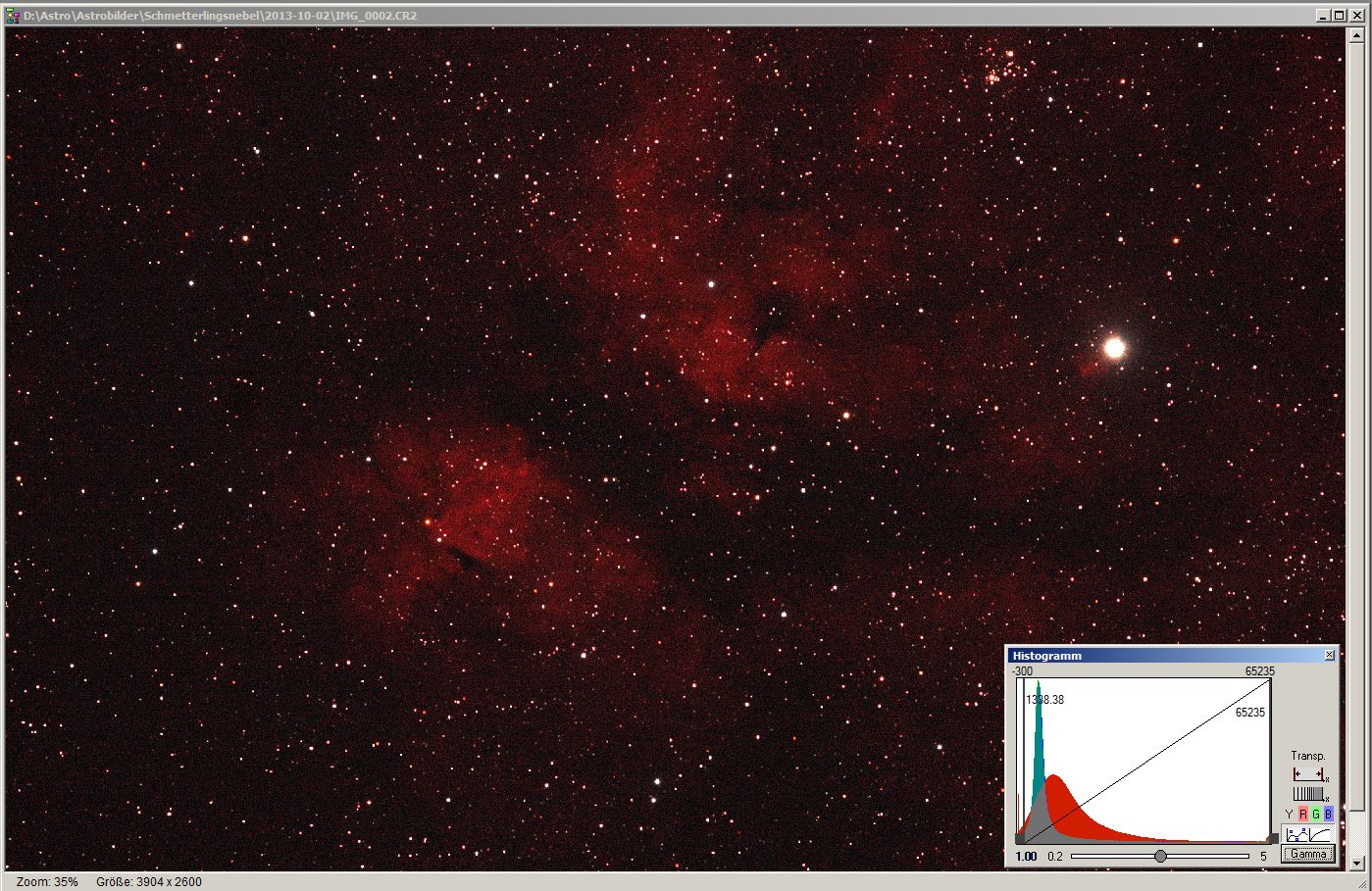

      Dass Informationen über den WB im RAW liegen müssten, zeigen doch die beiden folgenden Grafiken der RAW Einstellungen in DSS und PI, oder liege ich da falsch?
      Und, obwohl ich dort nichts angehakt habe meine ich das nach einem manuellen Weißabgleich mit eingesetztem Filter die Farben besser wurden.

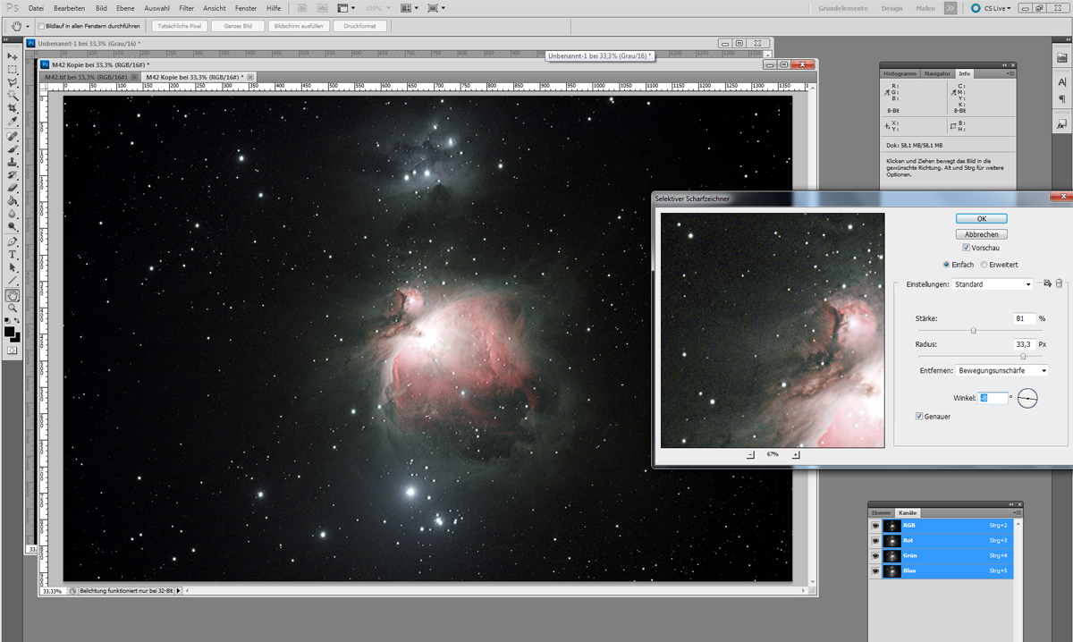

      Der Rotkanal ist ziemlich im Eimer,..um diesen zu reparieren, kann man den Rotkanal mit dem Grünkanal mischen.
      Beide Kanäle in ein separates Bild kopieren. Einen Kanal als Hintergrund, den Anderen als Ebene 1.
      Ebenenopitonen „Negativ multiplizieren“ Mit der Deckkraft muss man etwas probieren.
      Das Ergebnis dann auf Hintergrundebene reduzieren.
      Fertig ist der neue Rotkanal. Diesen dann in den Rotkanal des RGB´s reinkopieren.
      Ein Screenshot von eben,....farblich kann das dann so aussehen:
      PS: Adobe Produkt Screenshots werden mit der Erlaubnis von Adobe Systems Incorporated wiedergegeben.
