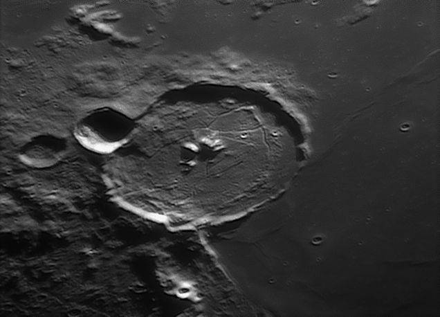

    • Hallo Sternfreunde,
      trotz Zeitmangel ist mir ein kleiner Schnappschuss vom Mond in den letzten Tagen noch gelungen. Seeing war sehr mäßig. Ggf. war das C11 noch nicht optimal temperiert/ausgekühlt.
      An manchen Kratern ist eine Dopplung zu erkennen. Denke, das kommt vom schlechten Seeing?
      C11" mit DMK21, IR-Passfilter, TeleVue 2x, f=5600mm
      Von ca. 2000 Bildern etwa 400 genommen. Bearbeitung in Registax und - dank Schubis Hinweisen - Fitswork (Wavelet Filter).
      Den IR-Passfilter kann ich nur empfehlen.
      Herzliche Grüße
      Hans-Jürgen

      schöne Detail-Aufnahme von Cassendi. :gut,,: Zentralberg und Rillen sind gut zu erkennen. Bei der Brennweite schlägt das Seeing gnadenlos zu, das kenn ich nur zu gut.

      die „Doppelbilder“ halten sich aber noch in Grenzen.
      Falls Du mal wieder „Doppelbilder“ bei Mondaufnahmen hast,..dann nimm den Autostakkert.
      AP´s setzten,..Analyse und stacken. Im Ergebnis kann Du dann ja sehen wo die doppelte Strukturen auftreten. Dann löscht Du die AP´s dort wo sich diese Strukturen „eingenistet“ haben...und stackst nochmal. Dies ist kein Allheilmittel, hilft aber ein bisschen.
      Und wenn Du bei der Bildgewinnung wieder Doppelbilder hast,...dann nimm mal die Taukappe ab und beobachte das Monitorbild einige Zeit, ob das mit den Doppelbildern besser wird.
      Monatelang hatte ich hier heftigste Doppelbilder und mir einiges an Gedanken gemacht, ob es nicht selbst gemachte Probleme sind. Dann hatte ich einfach die Taukappe weggelassen und plötzlich keine Doppelbilder mehr.

      Achja,..interessanterweise treten diese Doppelbilder bei sehr scharfen Frames auf.

      lieben Dank für Eure Rückmeldungen und guten Hinweisen !!
      Autostakkert habe ich mir heute mal runtergeladen. Klapp ganz gut. Die nächsten Videos werde ich damit mal testen.
      Gassini ist mit einer einfachen Taukappe aufgenommen worden. Probiere es demnächst mal ohne aus und berichte dann.
