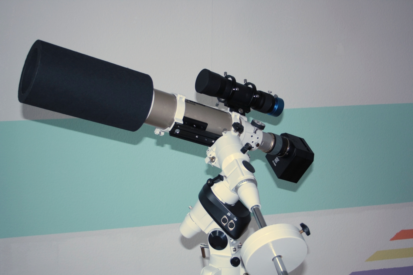

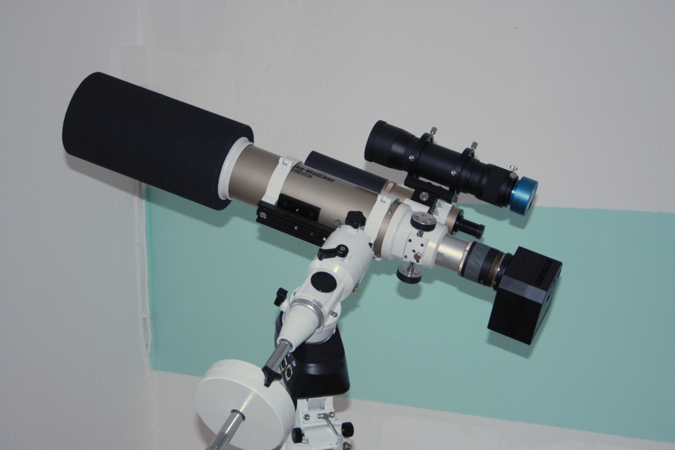

      so, nun werde ich mal ein paar Bilder zeigen.
      Zunächst mal die G2 am ED80:
      Im ersten Bild ist deutlich zu sehen, dass ich mit der Prismanschiene vom ED80 ganz am Ende bin. Die Moravian mit integriertem FR wiegt ca 1,1 kg. Wenn ich die ohne internem FR und stattdessen ein externes FR genommen hätte, wäre die Scheine zu kurz.
      Außerdem seht Ihr auf beiden Bildern mein neues "Leitrohr" mit der blauen ALCCD5 hinten dran. Das ist ein 60 mm Sucher mit ca 230 mm Brennweite inkl. justierbare Schellen und Halter, der in den normalen Sucherschuh passt. Damit wird ab sofort nachgeführt.
      Die Moravian G2 ist schon ziemlich groß - auch ohne internem FR ist die so groß. Hätte ich nicht erwartet. Aber 1,1 kg kann man verkraften.

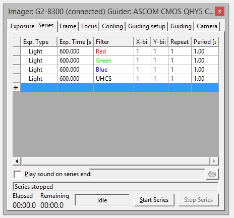

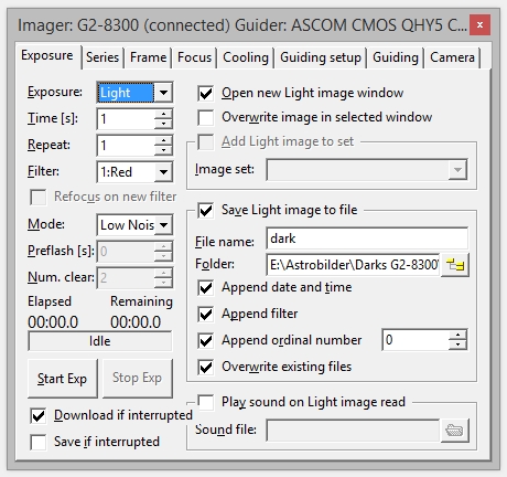

      Also die heißt nicht "SIMS" sondern jetzt "SIPS". Allerdings ist die Hilfe dort immer noch auf "SIMS" gemünzt. Aber OK. Hier ein Screen von der Oberfläche des Tools "CCD Camera...", im folgenden Screen der Button mit dem Symbol der G2 ziemlich mittig:
      Dann geht dieses Fenster auf:
      Hier kann man alles mögliche einstellen und einbinden. Mir persönlich gefällt der Reiter "Series" am besten:
      Hier wird nur eingegeben, was man machen will: welcher Filter, wie lange, wie oft, etc. Das wars. Dann auf "Start Series" klicken und los gehts. Der Rest läuft von selbst.

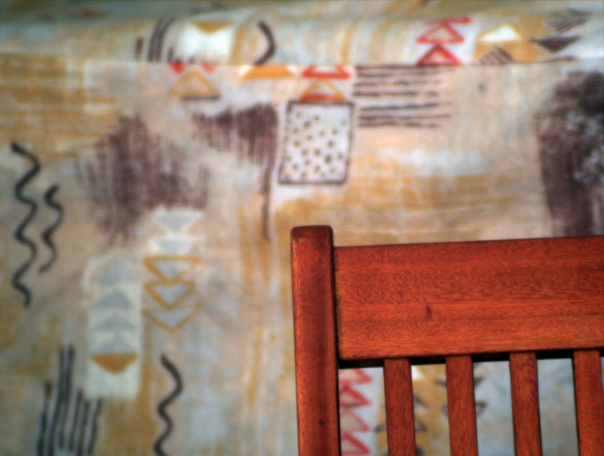

      Hallo Hans-Jürgen,
      "Bei der Alccd 10 müssen Gain und Offset vorher experimentell anhand von Aufnahmen ermittelt werden."
      Nee, sowas habe ich in der Software nicht gefunden. Ich hatte testweise eine "dunkle" Ecke im Zimmer mit einem normalen Zoomobjektiv fotografiert (am Tage!), RGB je 1 sek (weniger geht nicht!). Dabei kam ein ganz normal belichtetes Bild heraus. Also nicht überbelichtet, was ich eigentlich erwartet hätte. Aber die Software passt die Anzeige der Bilder an, sodass es aussieht, als ob man richtig belichtet hätte. Ich konnte nicht erkennen, dass Informationen verloren gegangen wären. Die Anzeige wird entsprechend der Bildinformationen gestreckt angezeigt. Ich habe dann einfach die Bilder wie angezeigt gespeichert und in Fitswork zusammengeschraubt, das sah dann so aus:
      Nix bearbeitet, einfach nur RGB zusammengefügt.
      Im Bild selber sind aber sehr viel mehr Informationen(!). Es ist einfach nur die Darstellung der Bilder, die von der Software "optimiert" wird. Das kann man jeder Zeit ändern. Ähnlich wie in Fitswork.
