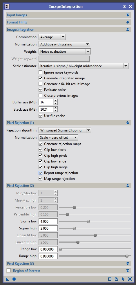

Don't dom it. Kein Batch Preprocessing Script verwenden.....
Andreas mach mal das.
dropbox.com/s/ld0bs4e0rw1pzpd/Preprocessing.pdf -
Ich hoffe Du weisst das ich eine CCD Kamera habe, ich müßte jeden Kanal einzeln stacken.....ist mir zu umständlich
Wenn Du eine Idee hast wie es einfacher geht immer her mit den Vorschlägen. -
Hallo Andreas,
klar weiss ich das. Ohne Fleiss kein Preis. Bias- Flat und Dark musst Du ja nur einmal. Dann halt 4 x der Stackvorgang inkl. Bildkalibrierung.
Mit den Sat-Spuren ist das Bild halt nie perfekt, egal wie der Rest rausgearbeitet ist. -
Ich frage mich was daran anders sein soll? Wenn ich diese ganzen zahlen und Häkchen da sehe hab ich da eh keine Ahnung von.
Ich kann kein Englisch. Flats müsste ich auch jedesmal neu stacken weil ich die fast immer neu mache. Wenn ich mir überlege das alles einzeln zumachen bin ich alleine fürs stacken 5h dabei.
Dann klappt irgendwas nicht und den ganzen kram nochmal von vorne........ -
Hallo Andreas,
probiere es - ich habe das schon durch! Das Ergebnis ist definitiv besser. -

Das mit dem Script in PI - dass das einer neu schreiben sollte, sehe ich genau so. Man muss ja nur die noch fehlenden Möglichkeiten mit hinein nehmen. Und mein Wunsch wäre noch, die Einstellungen abspeicherbar zu machen. So als Template.
Solange das noch nicht soweit ist, gibt es aber noch einen Trick: PI legt ja mit dem Batch eine ganze Reihe Verzeichnisse an mit den berechneten Zwischenergebnissen. Wenn man jetzt für die Integration ein bisschen herumprobieren möchte mit dem Integrationstool, dann muss man dazu nur die Bilder im "registered"-Verzeichnis verwenden. OK, die Regler muss man allerdings schon mal genauer anschauen.
Seltsam finde ich das aber schon: Ich habe mit Flugzeugspuren noch keine Probleme gehabt, trotz Batch-Script. Allerdings ist es bei mir ja eine DSLR...
