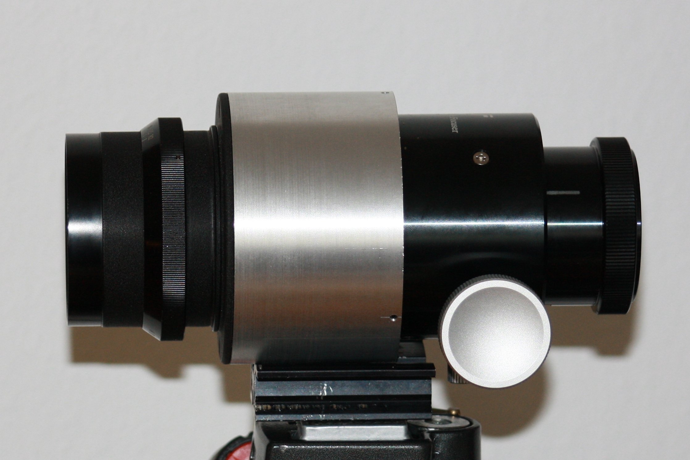

    • Hallo zusammen,
      hier nun mal ein Bild von dem Tessar mit Adapter und OAZ:
      Sieht ein wenig ulkig aus, ja, aber es erfüllt den Zweck.
      Links im Bild (schwarz) ist das Objektiv mit Blendenring. In der Mitte (Alu-farbig) der Adapter, rechts (wieder schwarz) der OAZ. Das ist ein OAZ mit Ringschwalbe, den habe ich ganz normal mit 3 Madenschrauben im Adapter fixiert, 2 Bohrungen sieht man im Adapter. Der OAZ ist eigentlich für Newtons. :mrgreen:
      Die "besten" Ergebnisse bei Tage hatte ich bei Blende 5,6. Aber wie schon angemerkt, scheint das Objektiv entferntere Objekte besser darzustellen als nahe (mit EOS!). Ob das überhaupt möglich ist weiß ich nicht.
