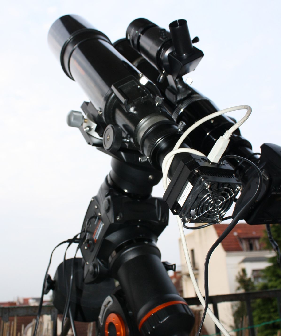

      letzte Nacht konnte ich, vom Nordbalkon aus, mal die CGEM testen.
      Nach fast 3 Jahren hab ich mein DS-Zeugs wieder rausgesucht und zusammengebastelt.
      Equinox80, 102/500Leitrohr, ALCCD5.2, EOS1000D(a), IDAS LPS-P2.

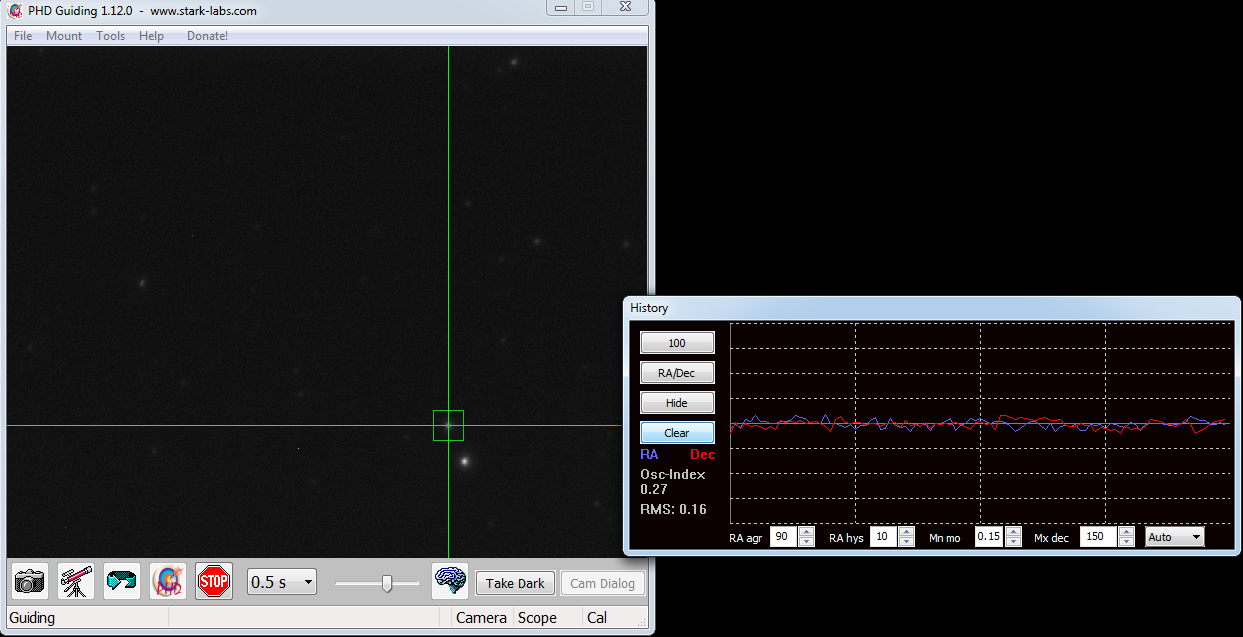

      Die GGEM lief sehr ruhig, brauchte nicht mal an den Parametern rumfummeln:

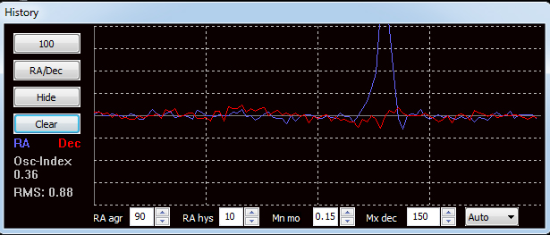

      Ein paar mal hatte ich allerdings heftige, sehr kurze Ausschläge in RA. Muss mal gucken woher das kommt.:

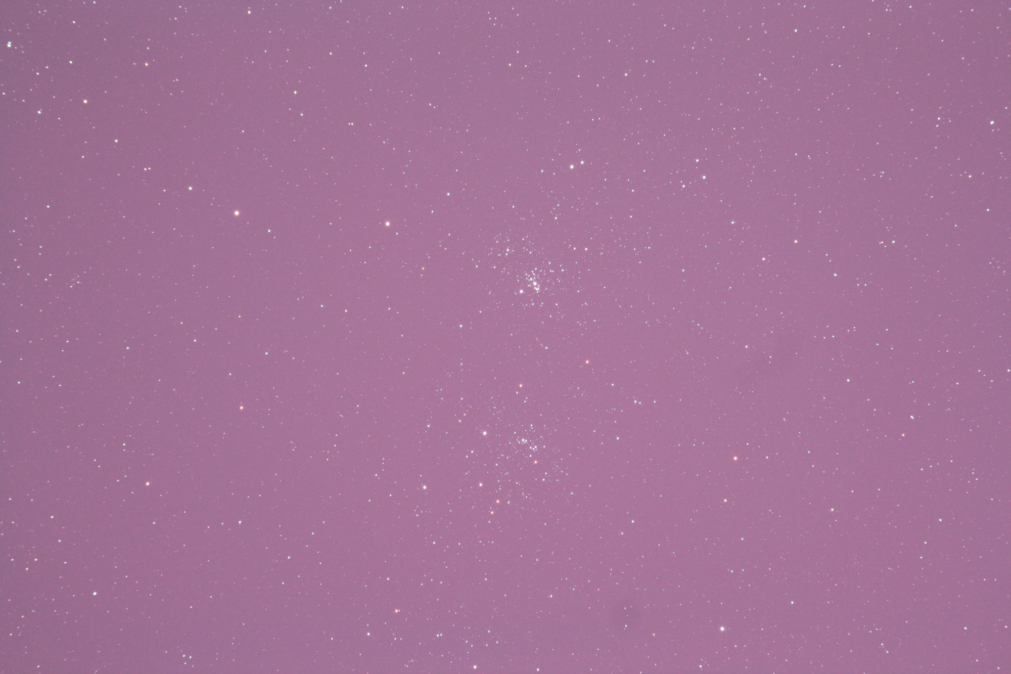

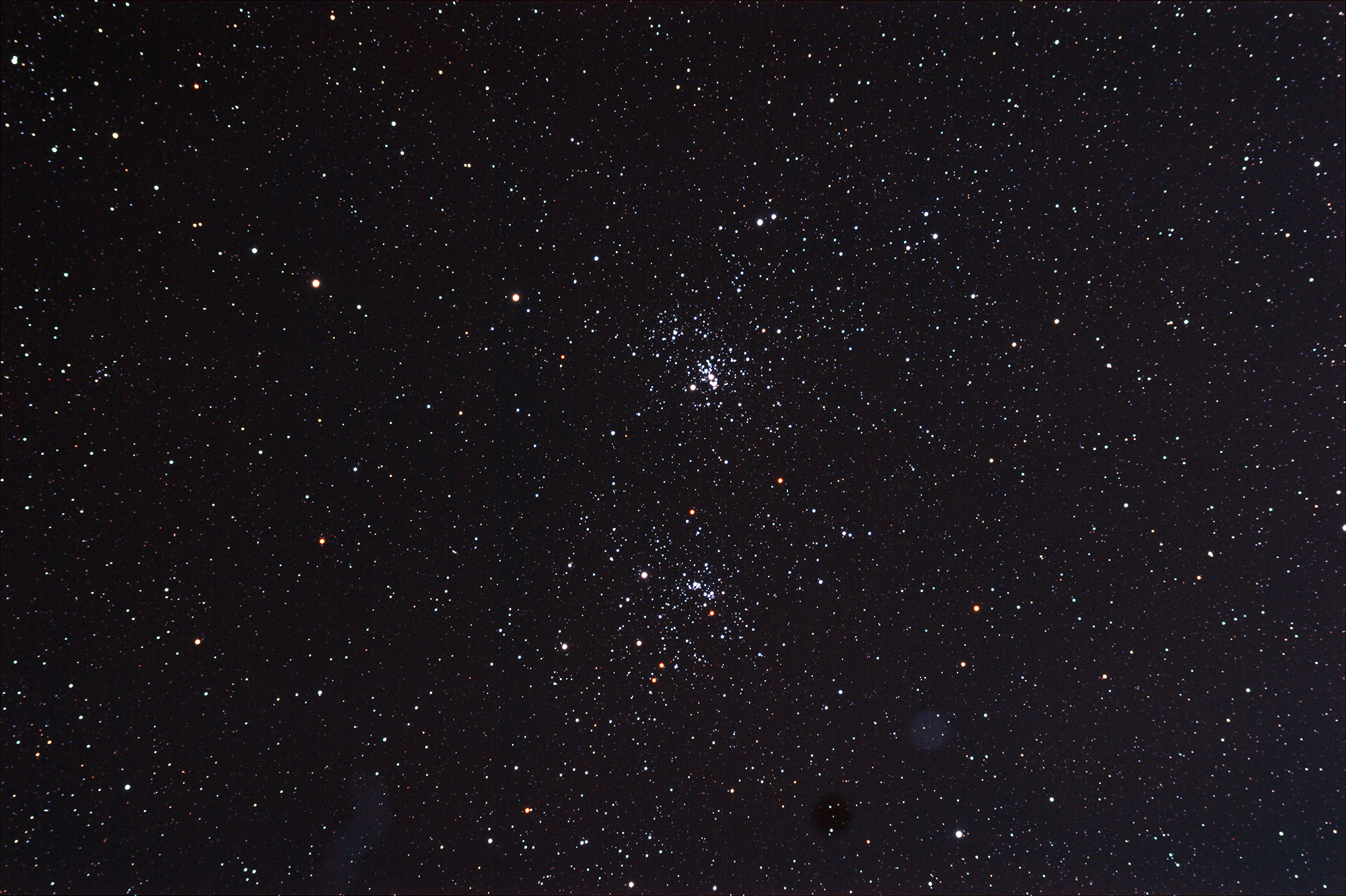

      Hier ein Bild von H&Chi:
      18x300sek., 30 Darks und 30 Flats, gestackt mit DSS. Nur Tonwertkorrektur mit CS5.
      Der Flattenerabstand stimmt nicht, da sind Eiersterne in den Ecken. Der empfohlene Abstand soll bei 118 mm liegen,..das passt aber nicht. Werde wieder auf 109mm gehen, so wie früher.
      Flecken auf dem Sensor hab ich auch noch.

      Sieht gut aus dein Hatchi. Und die Sterne so scharf! Was hat denn die Equinox 80 für eine Brennweite? Die Sensorflecken sind eindeutig, das solltest eigentlich in Griff bekommen.

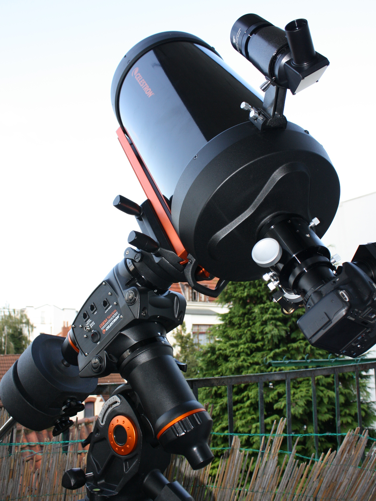

      Hab mal eben was anderes aufgebaut und hoffe auf CS. Will doch mal gucken wie sich ein C9.25 am Stern macht.

      sehr geil, dass Du mal wieder DS machst und noch klaren Himmel hast. Hier ist alles im Nebel versunken. Die Kurve sieht super aus und der Korrektorabstand wird dann auch noch runde Sterne bis in die Ecken abbilden. Die Sterne sehen ausgebrannt aus. Hängt das auch mit dem Korrektor zusammen? Oder nicht perfekt im Fokus?
      Hast Du in DSS die Flats mitverwurstet? Weil es wundert mich, dass die Flecken noch da sind - die sollten durch das Flat doch rausgerechnet werden?
      H +Chi sieht von den Sternfarben echt klasse aus. Bin mal gespannt auf das C9.25 und DS. Tip: Albiero!
      Ganz ausgebrannt sind die Sterne nicht, aber fast. 300Sek. war zu einfach lange bei ISO400.
      Das die Flecken noch zu sehen sind, hat mich auch gewundert, da ich die Flats mitverwurstet hatte.
      Da muss ich nochmal gucken.

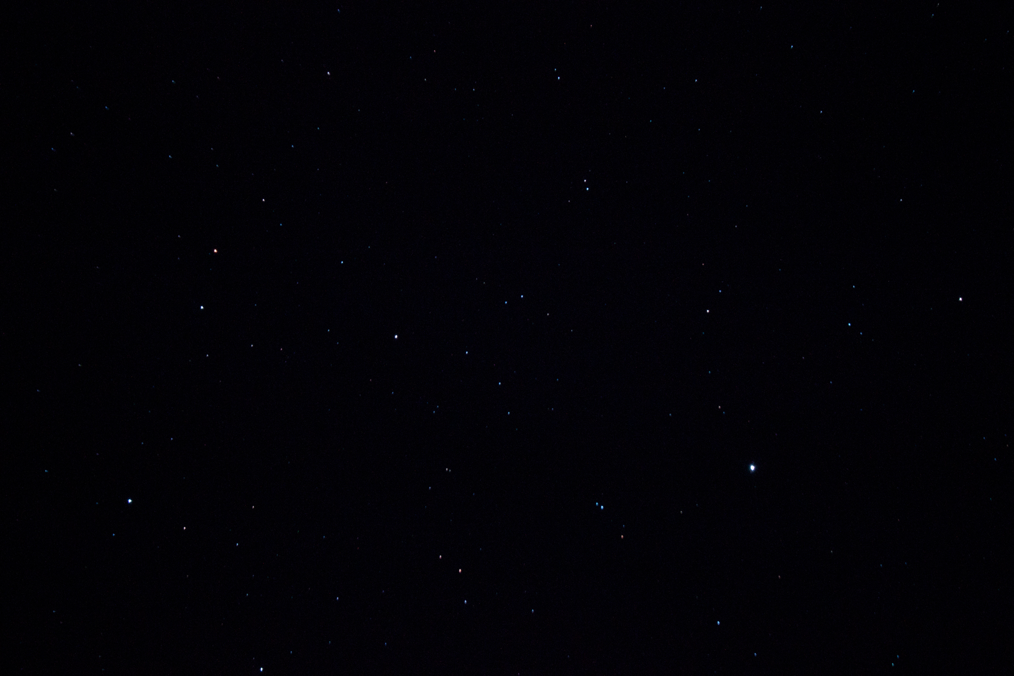

      Hier ein Rohbild,.....300sek. Iso 400.......schön hell hier :mrgreen:
      Leider zog es eben zu.,....konnte weder vernünftig fokussieren noch referenzieren.

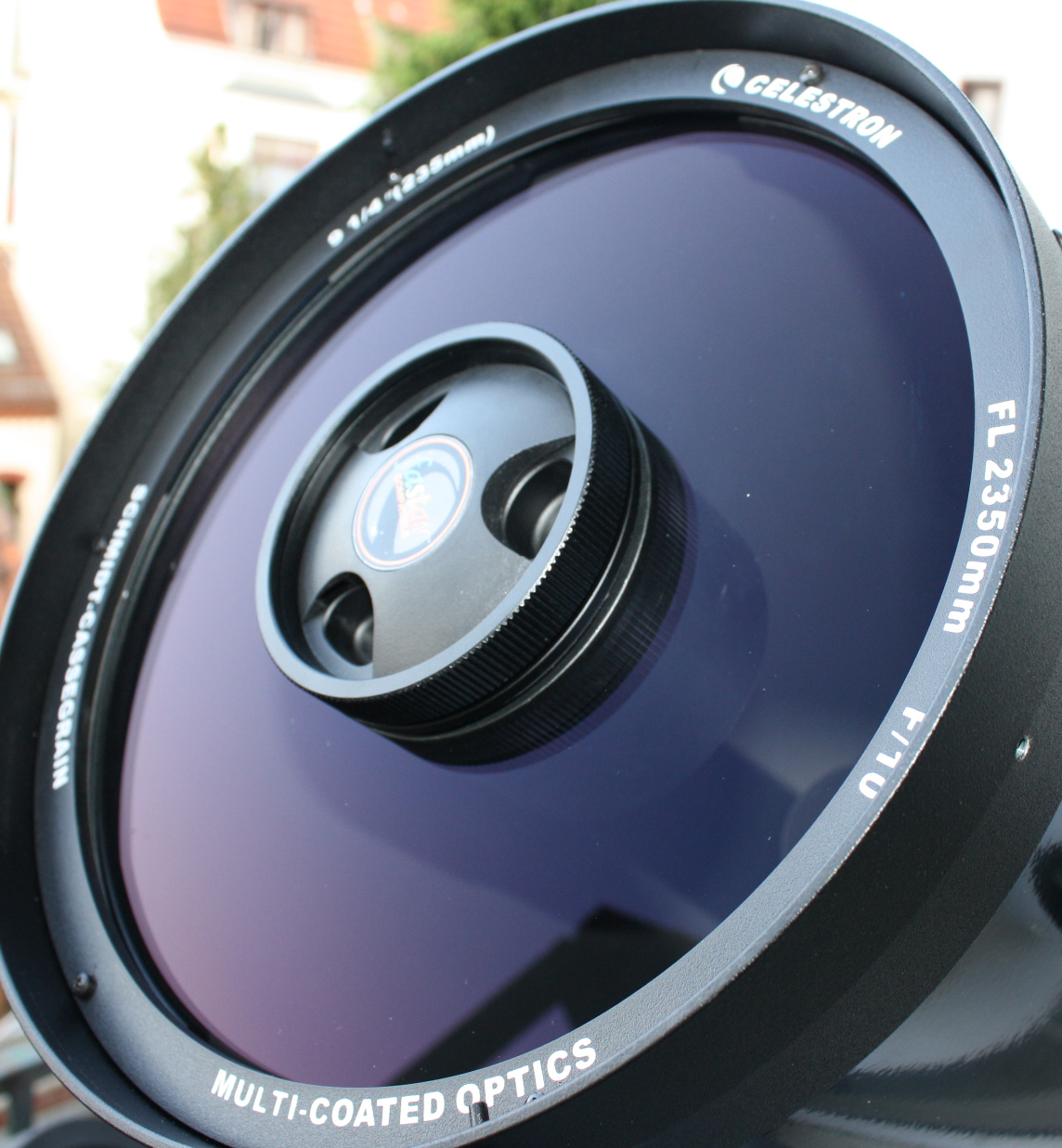

      Ein Bild mit 10sek. durchs C9.25 hab ich dennoch hinbekommen,..wollte ja mal gucken wie das C9.25 am Stern ist. Da muss ich den Korrektorabstand noch etwas verändern.

      Das Guiding sieht doch wirklich gut aus. Was die Ausschläge betrifft, konnte ich solche an der CGEM nicht feststellen.
      An meiner EQ-8 hatte ich im August genau solche Ausschläge. Ich habe auch keine Ahnung woher die kamen. In der nächsten Nacht traten sie aber nicht wieder auf.
      Ich denke du wirst noch viel Freude mit der CGEM haben und ich bin nun gespannt auf deine DS Bilder.

      Ich denke, dass das gar nicht mal an der Monti liegt. Vielleicht war einfach nur der Leitstern zu unscharf. Meine Leitsterne sind immer etwas unscharf, guidet sich dann besser, so meine Erfahrungen mit der CAM damals. Vielleicht war es zuviel des Guten, mit der Unschärfe.
      Beim nächsten Guiding weiß ich mehr ;)

      Was mir allerdings auffällt ist die Tatsache, dass die Sterne im Rohbild kleiner sind als im Stack. Da ist deutlich Luft nach oben.....
      Ja, Luft nach oben ist da bestimmt noch, muss da noch ein bisschen üben ;)
      Hatte bei dem Bild auch nur die Tonwertkorrektur gemacht.

      so sehen die Rohbilder bei mir in der Morgendämmerung aus :mrgreen:
      Da kannst Du mal sehen, wie hell es hier ist, trotz IDAS-Filter. :mrgreen:

      Die Flecken sollten doch eigentlich mit Flats wegegehn?
      Normalerweise müssten die Flecken weg sein. Hab jetzt nochmals gestackt, nur die Flecken sind immer noch da. Komisch. Wenn ich das Masterflat nehme, in CS5 auf das Summenbild legen und dann negativ multipliziere, dann sind die Flecken so gut wie weg.
      Muss mich da korrigieren: Das Masterflat auf das Summenbild zu legen hat zwar etwas gebracht, nur die Flecken sind immer noch leicht zu sehen. Die Flats passen nicht zu den Lights,...die Flecken sind „gewandert“. Solche Effekte hatte ich schon einmal,...tippe auf kleine Wassertropfen.
    • Hallo Schubi,
      falls Du nicht perfekt eingescheinert hast, wandern ja auch die Sterne ein wenig auf dem Sensor. Und damit passt das Masterflat nicht zum Summenbild. Das ist auch der Grund, warum man das Masterflat ja eigentlich auf die Einzelbilder abbildet.
      Du solltest auch mal versuchen, das Masterflat nicht zu subtrahieren sondern durch das Masterflat zu dividieren. Wenn Du das Masterflat vorher normierst, also durch einen Durchschnittshelligkeitswert im ganzen Bild teilst, dann wird im Ergebnisbild der Wertebereich der Pixel auch halbwegs gleich bleiben. Eigentlich macht ein verschobener Wertebereich ja nix aus, aber manche stören sich daran.
