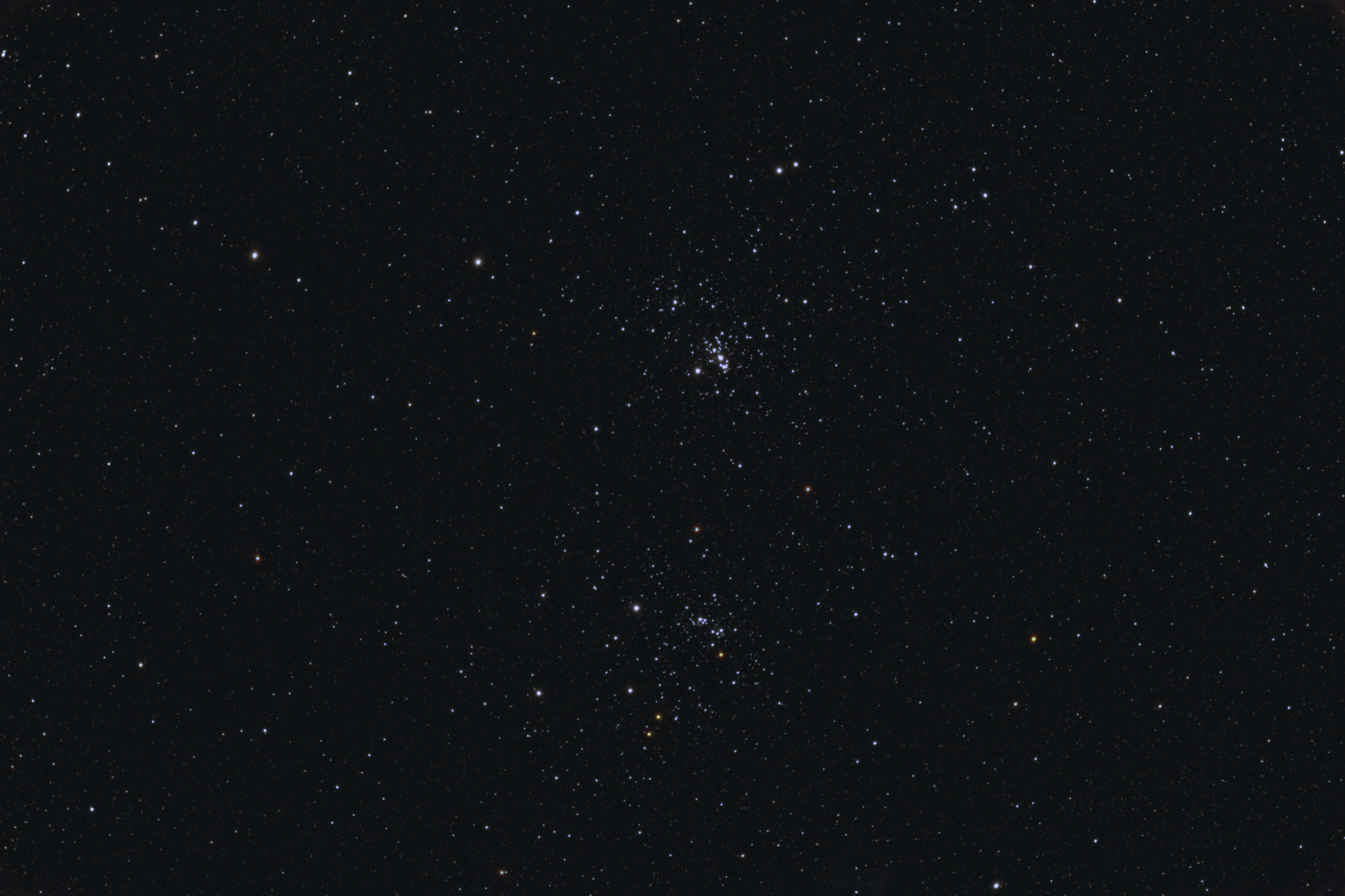

    • Hallo zusammen,
      gestern war es klar. Naja,...zumindest reichte es für sechs Lights, dann meckerte PHD rum,....Leitsternverlust,...Wolken. Als die Wolken dann wieder weg waren, wurde es sehr diesig und immer heller.
      Hatte nochmal auf H&Chi gehalten. In den Ecken sind die Sterne nicht mehr ganz so verzogen, ein klein bisschen Korrektur des Flattenerabstandes kann aber nicht schaden.

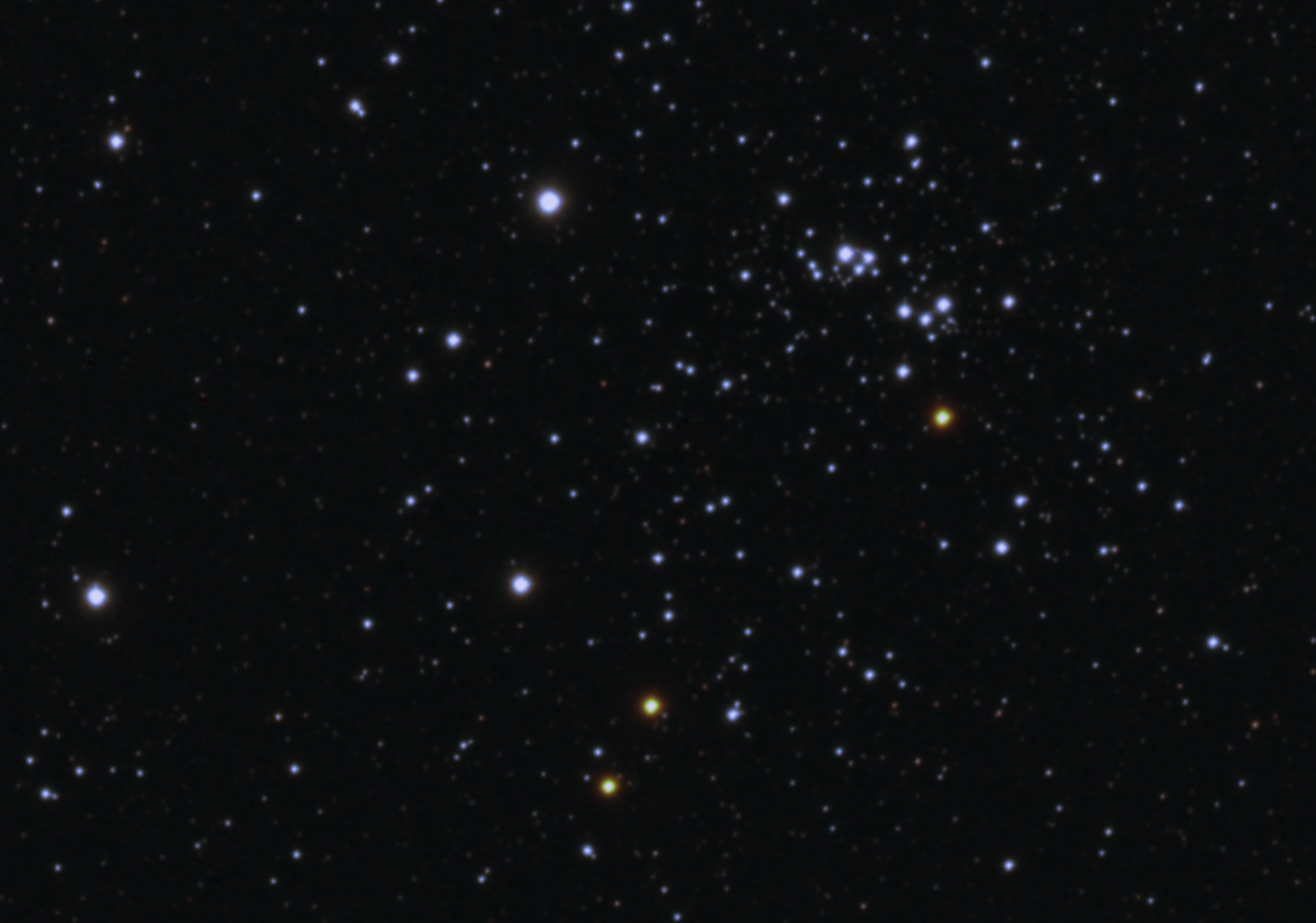

      Crop:
      Equinox80, 102/500Leitrohr, ALCCD5.2, EOS500D, IDAS LPS-P2.
      6 Lights 300sek., ISO800, 20 Darks, 20 Flats.

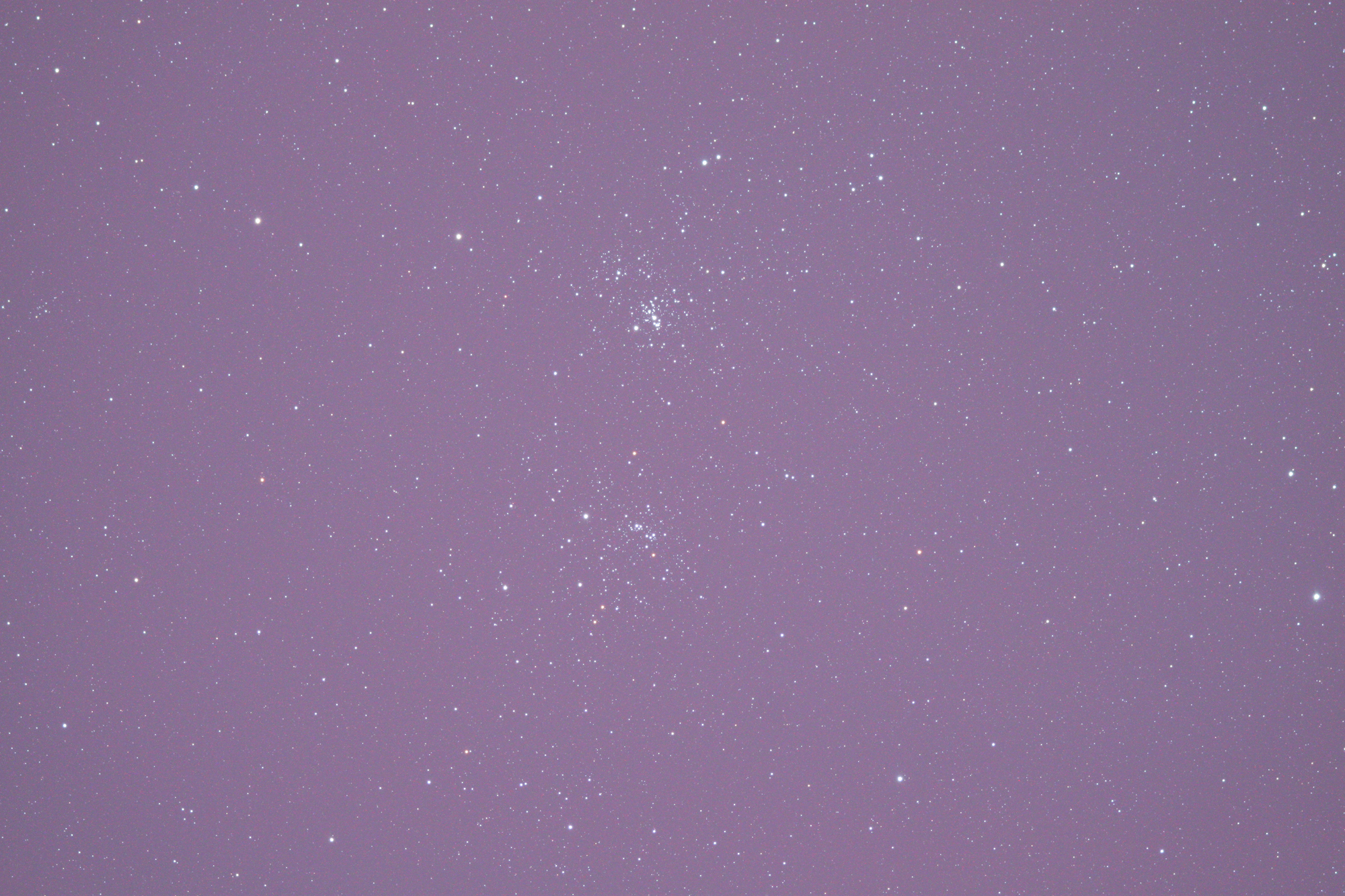

      Rohbild:

      H&Chi sind toll geworden. Tu mich schwer, in den Ecken mehr Probleme bei den Sternen zu sehen als im Zentrum. Also wenn, dann ist da nur noch minimalst was zu ändern, würde ich sagen.

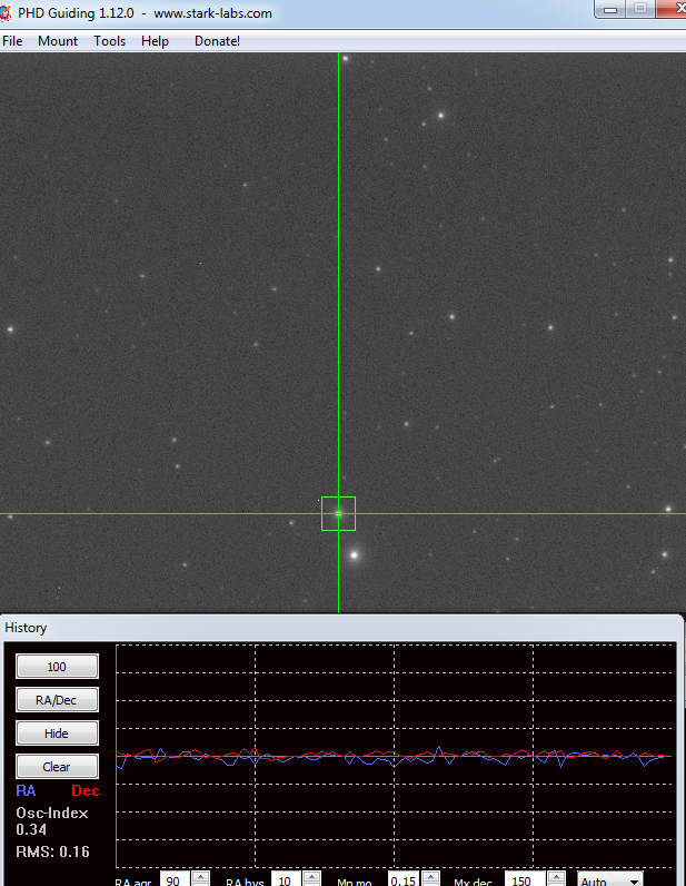

      Über welche Brennweite arbeitet eigentlich die Guiding-Cam? Wenn ich deinen Graph so sehe, werde ich ganz neidisch... :)

      ich sehe auch keine verzogenen Sterne in den Ecken. Das Ganze sieht recht gut aus. Aber wieso steht Deine Kamera schon wieder hochkant? Ja, ich ahne schon was Du antworten wirst... :mrgreen:
      Dein Rohbild ist Rosa im Hintergrund. Bei mir sind die da eher Gelb bis Orange. Wie kommst Du zu Rosa? Das ist mir schon damals aufgefallen.
    • Hallo Matthias, hallo Michael,
      mein Himmel ist hier fast immer Rosa, es sei denn ich hab den UHC´s Filter drin,...dann geht es ins Bläuliche. Am Rotlichtviertel wird es wohl nicht liegen, das ist mehr im Westen ;)
      Ist allerdings wenig Feuchtigkeit in der Luft, dann geht das Rosa in ein dunkles Orange über.

      Das Leitrohr ist das alte 102/500mm, macht gute Dienste und Leitsterne braucht man nie zu suchen,....gibt immer jede Menge davon.

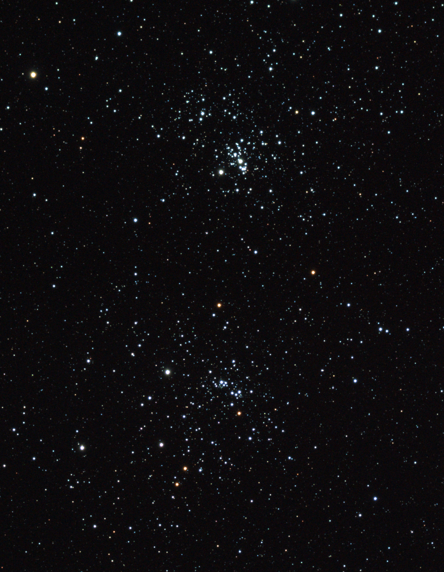

      Hab einfach das Summenbild genommen, dass DSS ausgespuckt hat ;)
      Und es ist doch eigentlich egal,...es gibt eh kein oben und unten im All. :mrgreen:

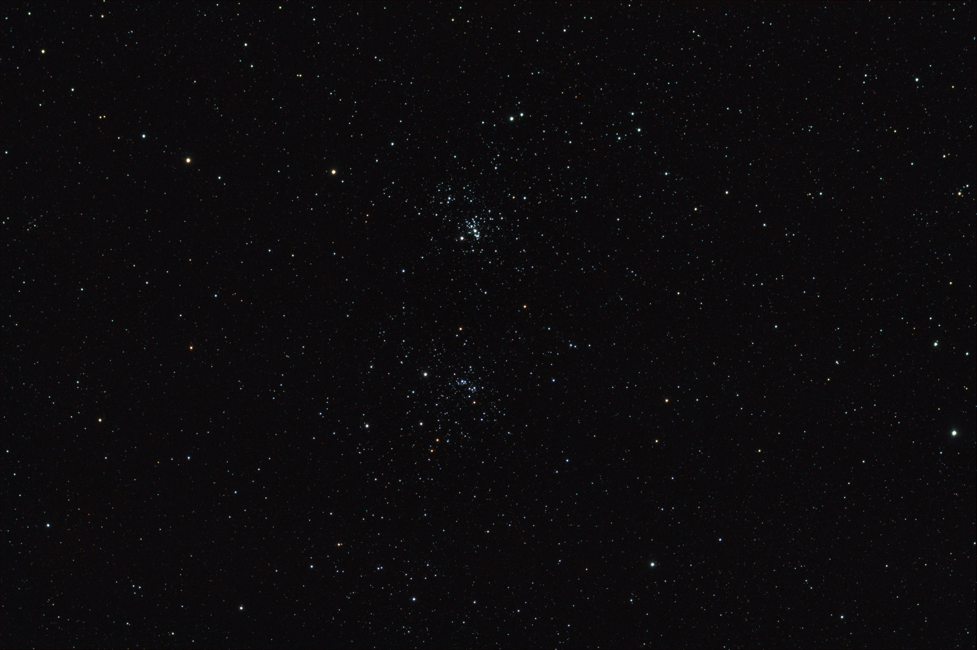

      Hab die Aufnahmen aus der modifizierten 1000D nochmal gestackt, allerdings ohne die Flats.
      Durch das Schwenken des Teleskops in die Senkrechte ( für die Flatfieldfolie) hatten sich wahrscheinlich kleine Wassertropfen in Bewegung gesetzt.
      Die Flats passten dann nicht mehr zu den Lights.
      Also musste ein künstliches Flat aus PS mit verarbeitet werden, was ein wenig gebracht hat.
      Eine kleine Objektivkorrektur hat auch noch die Eiersterne in den Ecken etwas vermindert.
      Vergrößerter Ausschnitt:
