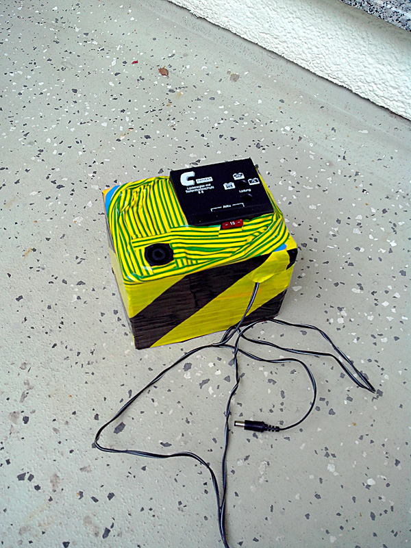

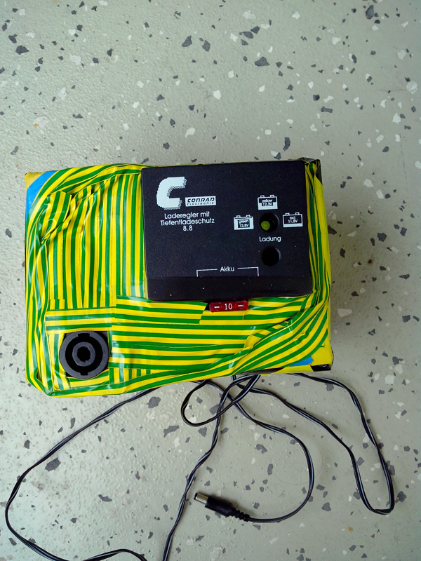

    • Hallo Freunde,
      meine Akkukiste (siehe Thread Akkukiste) kennt ihr ja schon.
      Um Kabelsalat beim HTT vorzubeugen hab ich mir schnell noch eine Akkubox gebaut.
      techn. Daten:
      Bleifließakku 12V 7AH
      Laderegler mit Tiefentladungsschutz und Sicherung
      Stromeingangsanschlußbuchse (selbe wie bei der Kiste)
      Stromausgangsanschlußkabel mit Stecker
      Über die 4 polige Eingangsbuchse kann ich entweder Netzteil/Solar etc. Spannung über den Regler schicken oder ein externes Ladegerät anschließen.
      Zu löten war nichts da alles Steck/Schraubkontakte sind.
      Die kiste selber besteht einfach nur aus zurechtgeschnittenen 2,5mm MDF Platten und gaaanz viiiel Tape :mrgreen:
      Der Laderegler hat hinten oben noch Luftschlitze, sieht man nicht auf den Fotos hm egal :)
      lg
      Sascha
      Bilder:
    • Hallo Sascha
      Klingt interessant.wie geht das mit dem Solarstrom?
      Ich habe mir vor kurzem auch eine Powerstation gebaut bestehend aus einer Werzeugbox aus dem Baumarkt, ein Gel-Akku 32mAh und Ladegerät mit Ladeerhaltung. Jetzt suche ich nach einer Möglichkeit, das Ladegerät über Solarzellen zu betreiben. Bin aber damit nicht weiter bekommen. Würde deshalb interessieren, wie du das machst.
      Marlene
    • Hallo Marlene,
      an den Laderegler kann ich eigentlich jede Gleichstromquelle anschließen welche eine höhere Spannung liefert als die Ladeendspannung des Akkus (13,8V) und eine kleinere als der Akku bzw. Laderegler verträgt (19V). Ich kann somit ein Netzteil oder auch eine Solarzelle anschließen.
      Achtung es gibt Solarzellen die eine höhere Maximalspannung liefern können! Das muss halt zusammenpassen.
