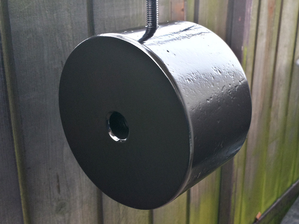

Ich konnte mir heute endlich mein Gegengewicht für die EQ6 basteln. Die
Stahlscheibe mit einem Durchmesser von 120mm, einer Länge von 75mm und
den zwei Bohrungen (18,5mm für die GG-Stange & 8,5mm Bohrung mit
anschließendem, 25mm langem M8-Gewinde für die Befestigungsschraube) hat
ein Gewicht von rund 6,7kg.
Das Gegengewicht hab ich mit Rostschutz-Lackspray grundiert und anschließend drei Mal mit mattschwarzem Lackspray besprüht.
Die Befestigungsschraube besteht aus einer M8 Edelstahl-Gewindestange,
die mit Sekundenkleber in das Gewinde eines Sterngriffs eingeklebt
wurde. Sie wurde ebenfalls mit dem schwarzen Lackspray behandelt - wegen
der schöneren Optik
