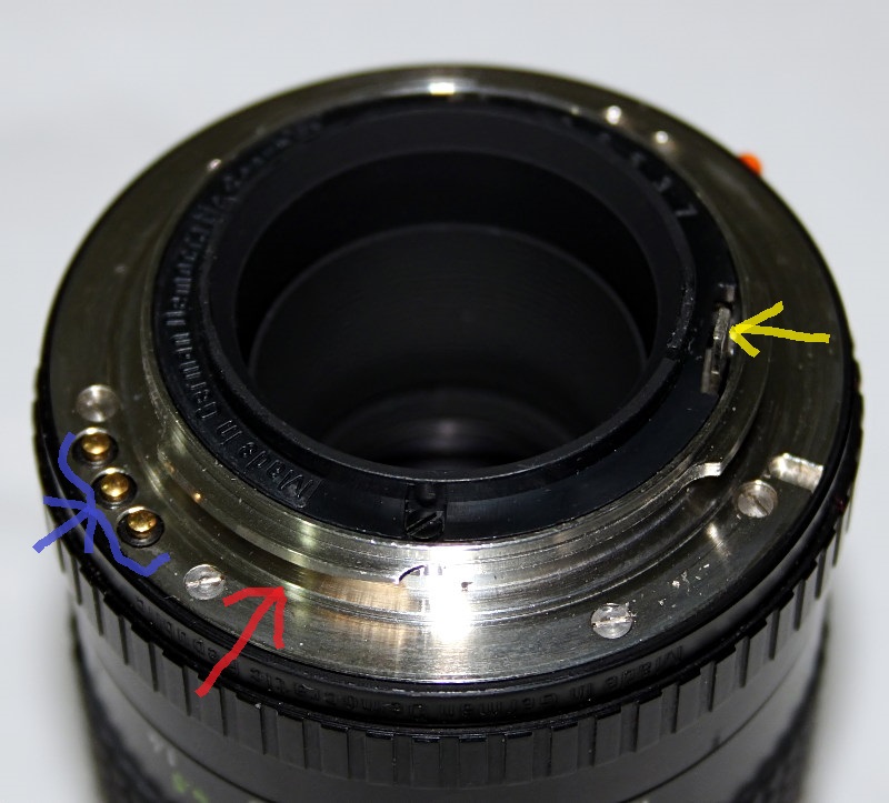

      Also, es müssen einige Modifikationen vorgenommen werden, damit es passt:
      Als erstes muss der Adapterring soweit wie möglich abgeschliffen werden, da hat sich Schmirgelpapier als gut erwiesen.
      Dann muss der Rand (roter Pfeil) mit einem Drehmel entfernt werden
      Des weiteren müssen die elektrischen Kontakte ausgebaut werden (blauer Pfeil). Vorsicht beim abschrauben des Bajonetts, da ist ne winzige Feder zur Blendensteuerung drinn, die ist
      wirklich klein
      Dann muss der Hebel zur Blendensteuerung (gelber Pfeil) gekürzt werden, sonst stößt er an den Spiegel
      Somit lässt sich der Adapter ne ganze Ecke weiter raufschrauben, hält dann aber nicht mehr. Ich habe den Adapter mit Flüssigmetall auf
      das Objektiv aufgeklebt und das Bajonett mit Kunstharz vergossen, untrennbar, hält.
