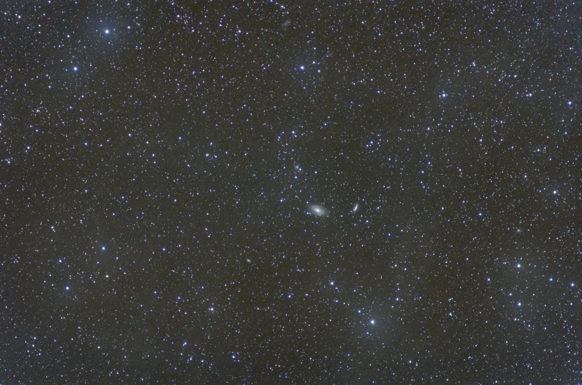

Hallo!
Gestern Nacht sollte es laut Meteoblue gutes Wetter geben und der längst fällige Test mit der
Skywatcher Star Adventurer stand auf dem Programm. Leider ist es dann doch recht dunstig geworden,
der Himmel war ziemlich aufgehellt, daher habe ich mich für ein Test in einer hochstehenden Region entschieden.
Die Milchstraße ist leider für meine Gartenterasse noch zu tief
So ist es die Region um M 81 und 82 geworden, im schwarzen Nachbarforum gibts ein wunderba tiefes Bild, ebenfalls
mit der Adventurer und 180 mm. Also hab ich mich mal rangemacht:
Aufnahmedaten: Eos 500D unm. , CZJ Prakticar 135mm Blende 3,5 , Star Adventurer, Lights 19 x 180s , 10 x 300s, 10 Darks pro Belichtungszeit, 20 Flats, 20 Biasframes. Iso 800.
DSS, Fitswork
Nun ja, das Ergebnis war dann doch nicht so, wie ich mir das bei der Belichtungszeit erhofft hatte, die Farbe allgemein gefällt mir nicht, und das Rauschen stört im Hintergrund gewaltig.
Aber immerhin, nach Vergleichen mit anderen (wesentlich besseren) Bildern könnten die Aufhellungen durchaus, vielleicht (
) schon Ansätze des galaktische Cirrus sein?
Über Anregungen in Bezug auf Widefieldbearbeitung würde ich mich freuen
Vielleicht gefällt das Bild ja sogar dem ein oder anderen ein klein wenig

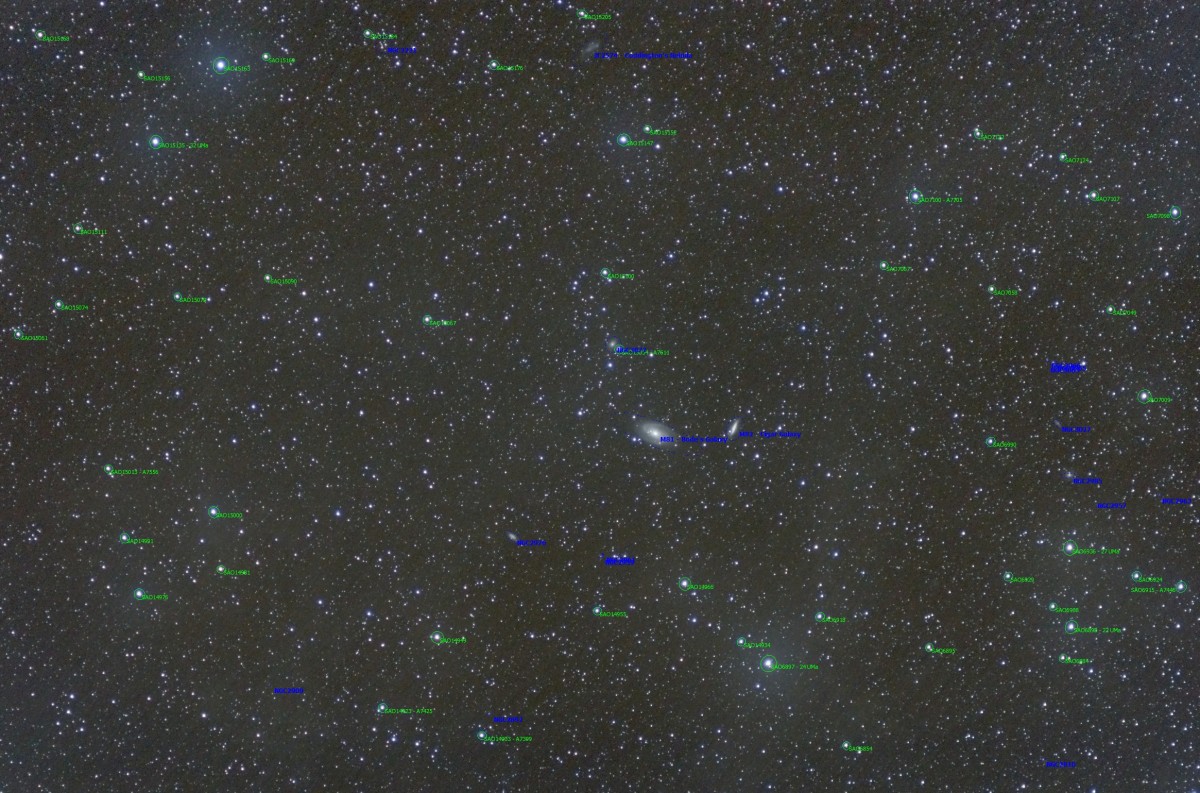

PS: Hier nochmal beschriftet:
