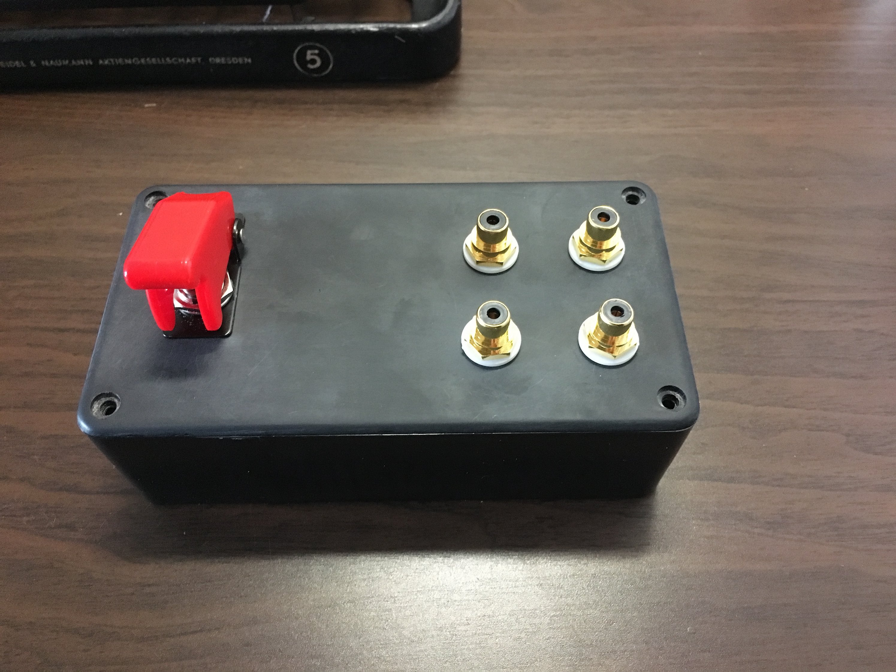

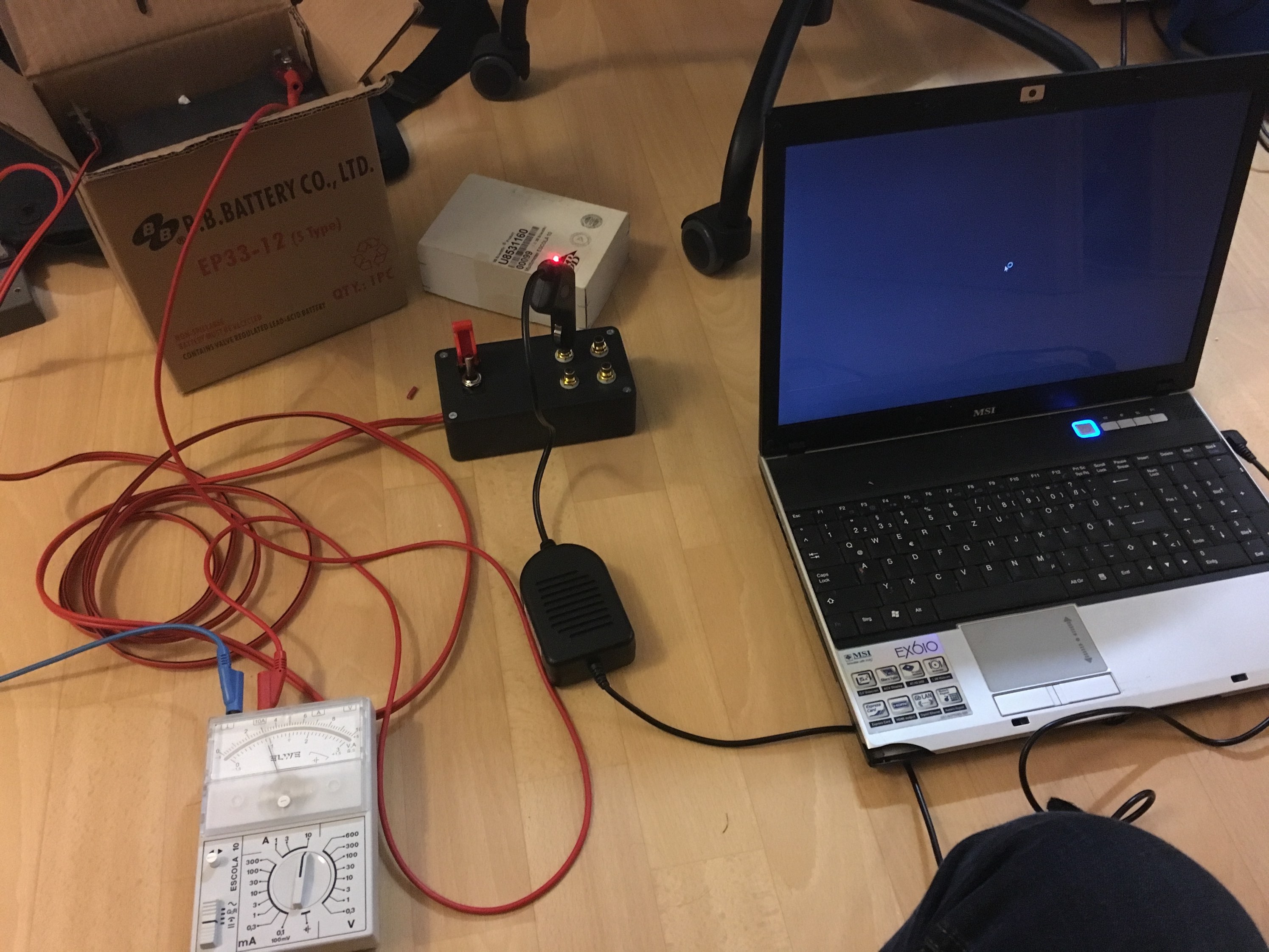

Bei mir hat sich im November der Fehlerteufel eingeschlichen und mir gezeigt, dass ohne verlässliche Stromversorgung ganz schnell ganz viel Frust entsteht. Als Abhilfe habe ich mich ein wenig umgesehen und habe mir was eigenes gebastelt.
Als Anschlüsse sollten die wackligen Zigarettenanzünder rausfliegen. Statt dessen habe ich mich für Cinch Stecker und Buchsen entschieden. Interessante Nebenerkkentnis: Die Zigarettenanschlüsse von Laptopnetzteil und Montierung sind wie dafür gemacht um einen Cinchstecker einzusetzen. Passt, wackelt und hat Luft.

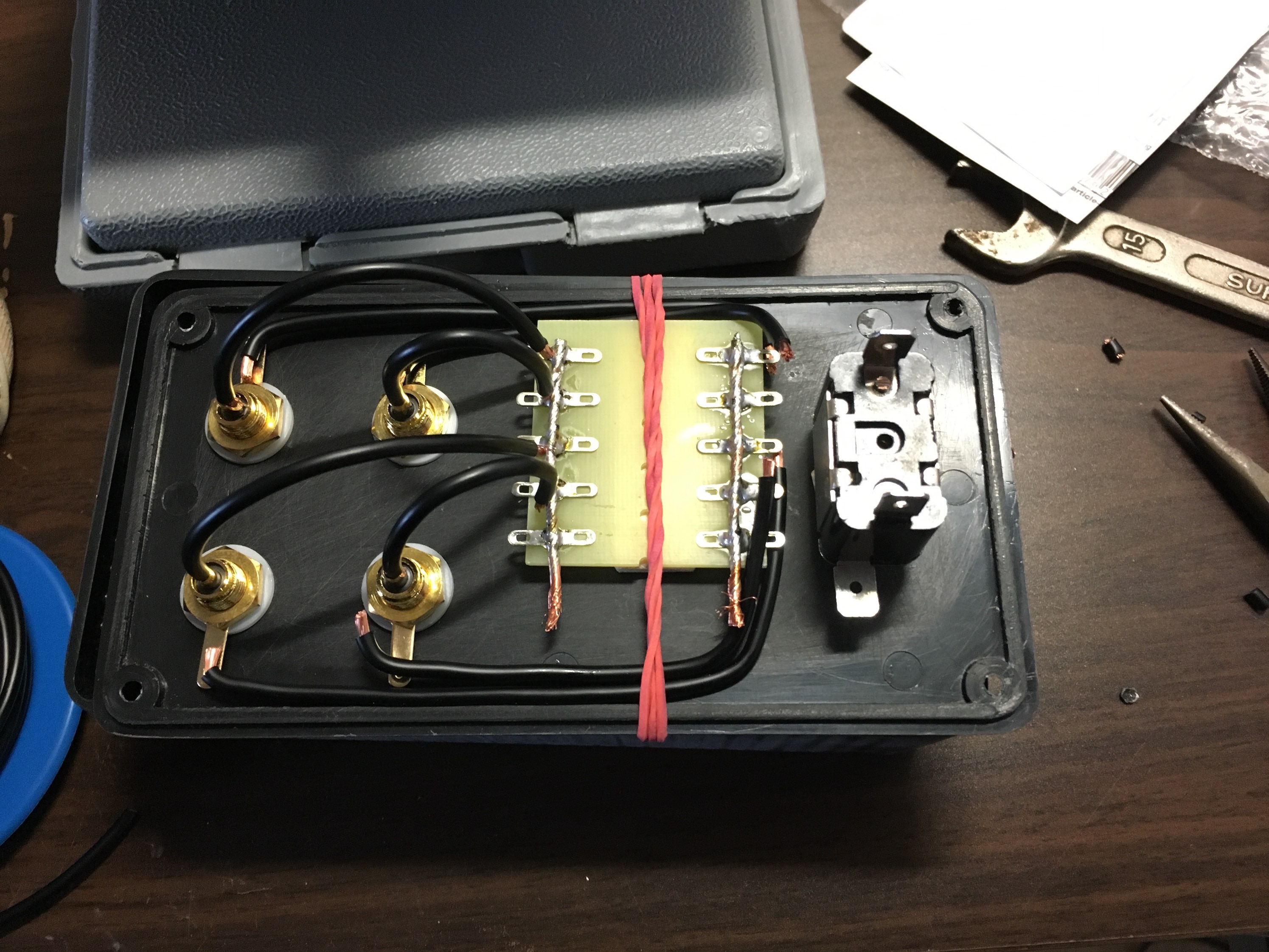

In ein kleines Kunststoffgehäuse kamen vier Anschlüsse, ein Hauptschalter und eine Halterung für Flachsicherungen. Aus dem Kästchen geht ein Kabel, dass mit Polschuhen an meinem 32Ah Blei-Gel Akku befestigt wird. Das ganze sollte jetzt ordentlich und solide sein. Was ich noch mit mit einem Splint erreichen möchte ist eine Art Ausschalt Sicherung am Killswitch. Mal sehen, wie ich das bewerkstellige. Ich bin gespannt auf eure Meinung:

) eine sehr schöne Sache. Bin mal gespannt auf deine Erfolgserlebnisse bzw. was du draußen nach einem Test von dem guten Stück erzählst.
