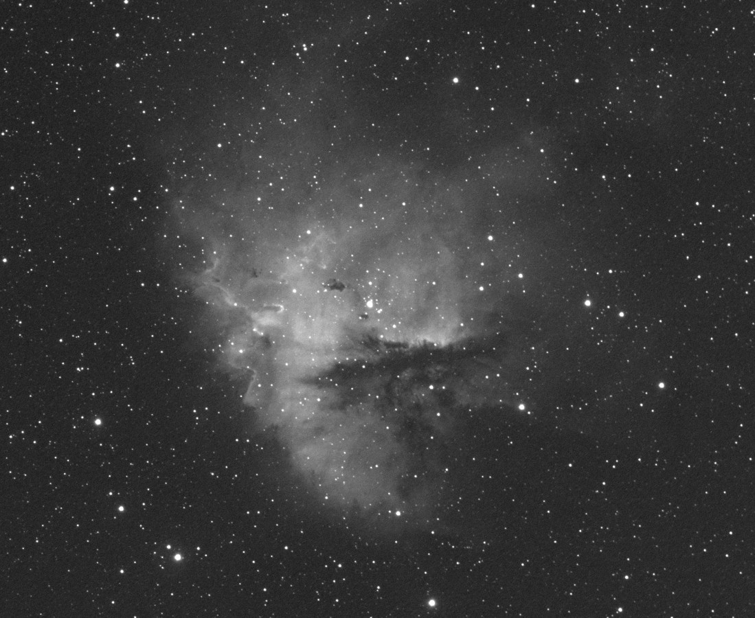

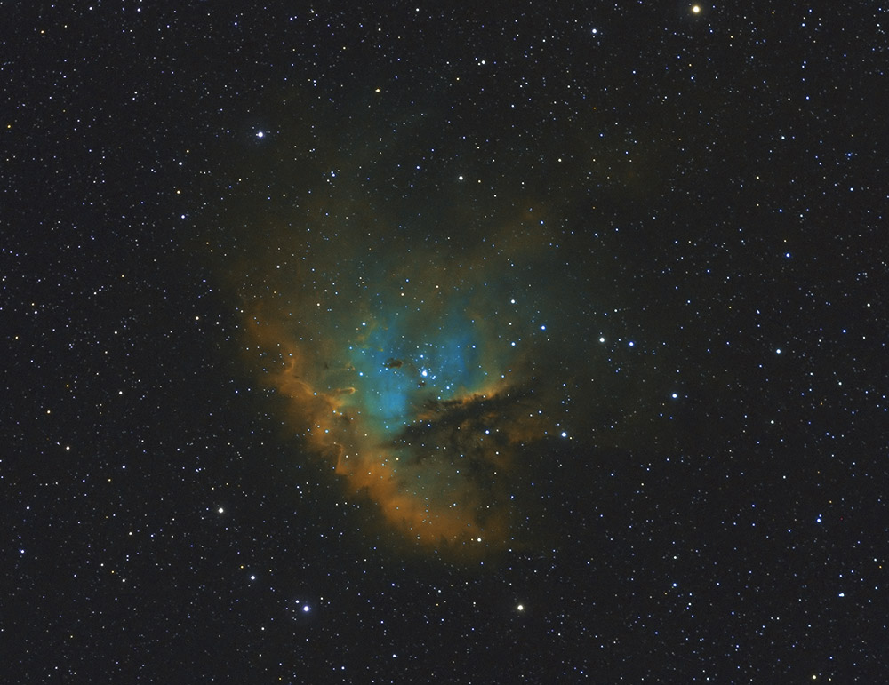

ich konnte auch mal wieder ein paar Aufnahmen mit meiner neuen ASI1600MM-cool gewinnen. Ich habe mich einfach mal am NGC 281 (Pac Man Nebel) in Hubble Palette versucht:
millionen-von-sonnen.de/galler…C-281-Pac-Man-Nebel-.html
Ort: Wilschdorf
Datum: 17.10.2017
Optik: TS 65/420 Quadruplet
Montierung: EQ6-Syntrek
Kamera: ASI 1600MM-Cool, ZWO EFW, ZWO Ha OIII SII Filtersatz
14x300s Ha
12x300s OIII
24x300s SII
Stacking mit THELI und Bearbeitung mit Fitswork und Photoshop CS4 als Hubble Palette (R=SII, G=Ha, B=OIII).
Eigentlich sollten es ein paar Aufnahmen mehr sein, aber zwischendurch ist wohl mal eine Wolkenbank durchs Bildfeld gezogen, wodurch sich das Guiding deaktiviert hat. Muss ich noch herausfinden, wie der sich dann automatisch wieder einen Leitstern sucht. Zumindest lief diesmal die Aufnahme durch. Beim ersten Mal hatte ich dauernd Abbrüche wegen blöder USB Kabel und die Kamera war noch auf 8 bit gestellt und und und...
Probleme hatte ich bei der Aufnahme noch mit dem Verstärkerglühen der Kamera, daher ist der untere Teil des Bildes einfach abgeschnitten. Muss ich noch herausfinden, woher das genau kommt. Einige Forenbeiträge lassen auf die Stromversorgung der Kühlung schließen. Ich habe daher nun einfach mal das Original Netzteil von ASI bestellt, da es wohl zumindest bei einer Person daran lag.
Guiding lieg mit der ASI 120MC am Sucher ganz gut. Hier werde ich aber sicherlich auch noch auf die 120MM umsteigen.
