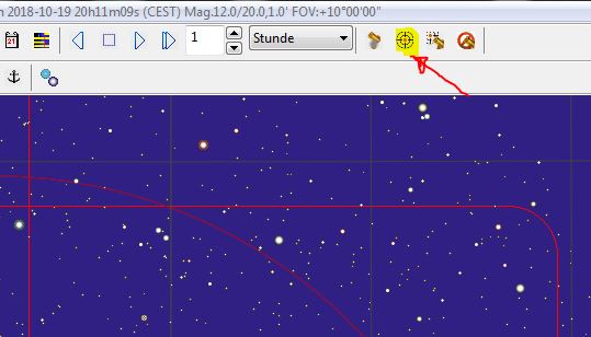

      Moin Karsten
      Ich glaube, ich stehe aufm Schlauch... Wo bestätigst du in CdC das Alignement? Das Anfahren eines Sternes ist ja klar, meine ich.
      Entschuldigung für's OT.
      Marlene
    • Hallo Karsten, vielen Dank.
      OT? of topic, meine Frage bezieht sich auf etwas anderes, als das ursprüngliche Thema.
      Ich habe es inzwischen gefunden. Die Funktion wird auf Deutsch mit "Schwenken" bezeichnet, was mich ziemlich irritiert hat.
