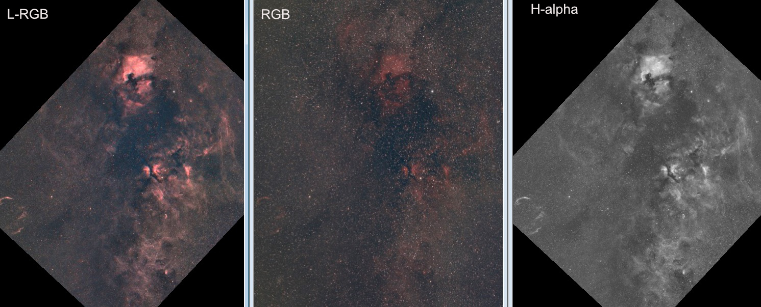

      Wenn du Lust hast können wir eine kleine Balkonauten-Kooperation starten. Ich hatte ja vor kurzem hier mein Mosaik vom Sternbild Schwan vorgestellt (50 mm). Ich habe jetzt mal auf die Schnelle beide Mosaik kombiniert - H-alpha als Luminanz + RGB.
      Hier ist mal ein kleiner Vorgeschmack.
      Na klar machen wir das :) Ich habe mal das Bild ohne Beschriftung als .tif in die Dropbox geladen:
      dropbox.com/s/oui6hjlb2vw68uh/Filament1_stitch_6.tif?dl=0
      Ich hatte mich ja hier: Schwan Ha-RGB
      schonmal mit Ha-L-RGB auseinandergesetzt, ebenfalls mit verschiedenen Abbildungsmaßstäben zwischen RGB und Ha.
      Ha als Luminanz sieht zwar erstmal recht nett aus, hat bei mir aber fehler in der Farbdarstellung erzeugt.
      Da finde ich die Methode besser, Ha mit in den Rotkanal zu mischen. Das hatte bei mir am Fuhrmann ganz gut geklappt (bei gleichem Abbildungsmaßstab), war aber
      wesentlich aufwändiger.

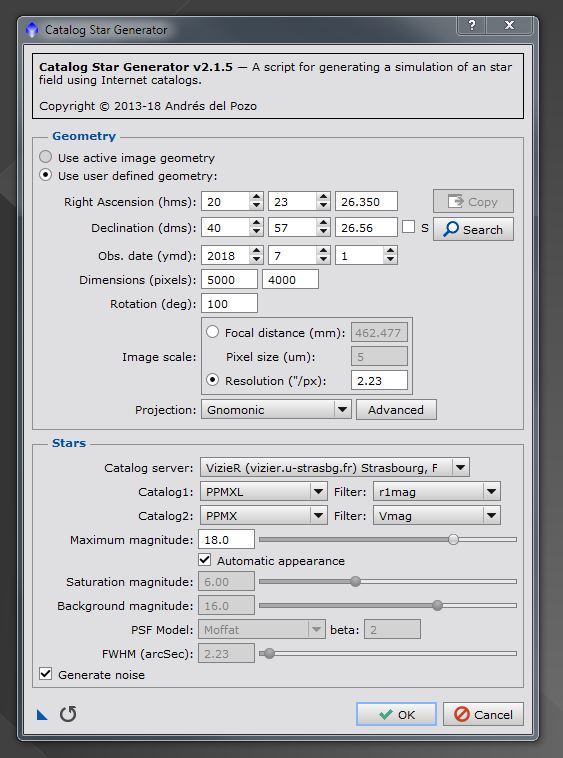

      Die unterschiedliche Distorsion kann man nur ausgleichen, wenn man die Bilder auf einen Sternkatalog (z.B. PPMXL) registriert. Distorsionsausgleich haben glaube ich nur Registar und Pixinsight. Das kannst Du gerne mal probieren und ich würde Dir das Referenzbild erzeugen. Folgande Daten benötige ich:

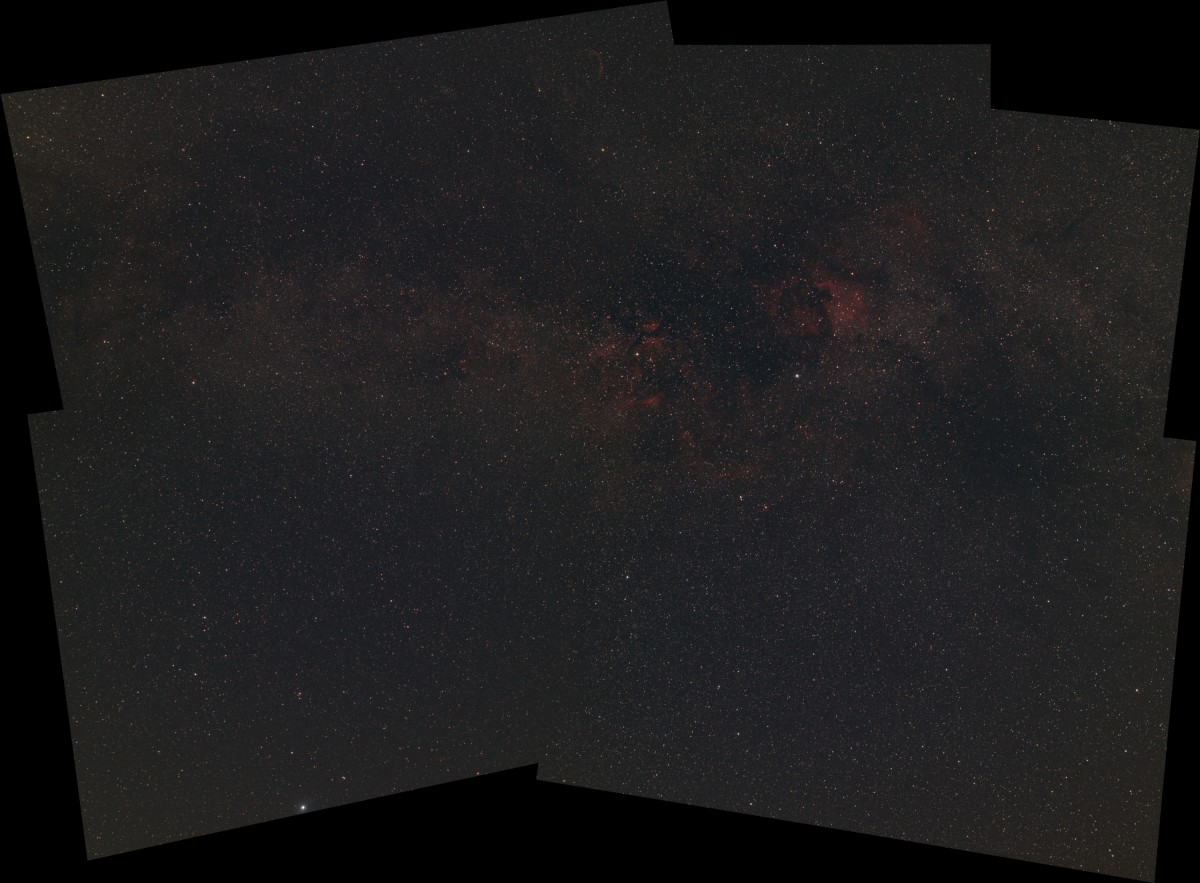

      Ich habe mal ein Mosaik aus deinen Bildern mit ICE und der selben Projektion wie bei meinen Bildern gemacht:
      Da sieht man recht gut, dass da nur ein kleiner Teil überhaupt passen wird, und irgend ein Bild, das RGB oder das Ha müsste dann recht stark skaliert werden, damit es überhaupt passt
