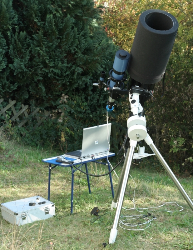

    • Hallo Matthias
      Ich habe gerade nur dieses Bild mit dem C8 und das 400er Leitrohr. Für das ganze Setup muss ich noch ein Bild anfertigen

    • Hallo Marlene,
      ich habe auch ein C8 und dieses sowohl bei 2000mm als auch bei 1260mm erfolgreich mit 180mm Sucher-Brennweite nachgeführt. Allerdings habe ich festgetellt, dass ich nur dann sehr gute Guidingergebnisse erzielt habe, wenn ich nicht auf dem Balkon und Monti sich selbst überlassen war. Ausschussbilder gab es wirklich nur bei Bewegungen meinerseits auf dem Balkon.
      Wenn dein Setup aber so wie abgebildet funktioniert. würde ich es so lassen. Die EQ6 ist damit noch lange nicht an der Belastungsgrenze. Was man aber nicht unterschätzen sollte, ist eine möglichst genaue Austarrierung in beiden Achsen mit minimalem Zug in RA.
