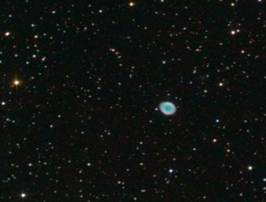

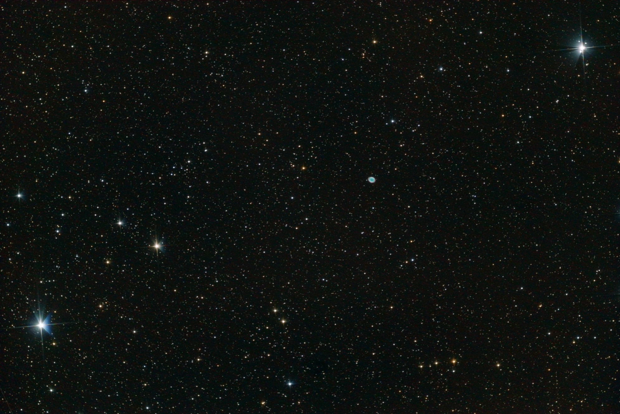

Zum Schluss zeige ich euch noch einen Bildvergleich der drei Programme PixInsight, Siril und DeepSkyStackert.
Bei allen drei Programmen wurden von mir die identischen Rohdaten verwendet. Bei PI und Siril wurde der Stackingvorgang „manuell“ Schritt für Schritt ausgeführt und ich verwendete beim Stacken der Lights den Algorithmus „Linear Fit Clipping“ bei DSS kam „Sigma-Clipping“ zum Einsatz.
Danach wurde von mir bei allen drei Bildern die Farbkanäle mit PI ausgerichtet und das Histogramm gestreckt (STF). Ansonsten wurden die Bilder nicht weiter bearbeitet.
