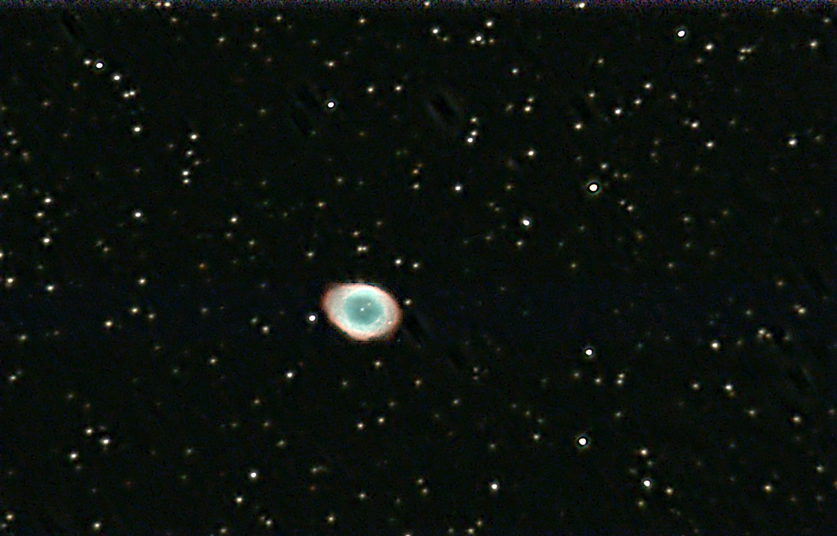

M57 36 Stunden nach Vollmond
Hallo Ullrich,
erstaunlich was da trotz des Mondes doch geht. Vielleicht kannst Du noch ein paar mehr Daten zu Aufnahmetechnik, Kamera und Bearbeitung preisgeben? -
Hallo ,
stimmt, hier die Infos:
6" Newton 1500 mm Brennweite, ZWO ASI385, 80 x 30 Sekunden bearbeitet in Fitswork.
Gruss Ulrich -

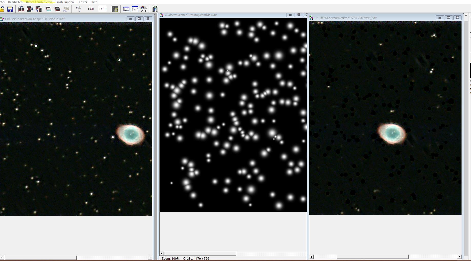

hast Du die gekühlte Version oder die Standard? Zum Schärfen empfehle ich Dir in Fitswork eine Sternmaske zu basteln. Dann sehen die Sterne besser aus. -

Wie geht das mit der Sternenmaske ???

Maskieren kannst Du kostenlos indem Du in DeepSkyStacker eine Sternmaske erstellst
Dann Fitswork öffnen
Bild laden
Sternmaske laden
Dann unter Bilder kombinieren - Bild maskieren - Maske auswählen
Danke für die Info mit der Sternenmaske , aber mir gefällt das nicht.

da blleiben ja keine Sterne übrig.

das ist doch nur das maskierte Bild. Die sichtbaren Sterne sind nicht maskiert!
Vielleicht erst mal probieren! -
derTipp hat mich nicht überzeugt, Ich werde deshalb einen anderen Weg benutzen.
Aber ich geben zu die Bearbeitung war etwas schlampig, ich habe sie nochmal gemacht.
Gruss Ulrich -

ich denke, der Vorschlag von Karsten zielt darauf ab, die Sterne von M57 zu trennen. Dadurch kann man M57 getrennt von den Sternen schärfen. Danach nimmt man natürlich beides wieder zusammen zum fertigen Bild.
Beim Schärfen der Sterne entstehen ja sonst oft die unschönen Höfe. Kann man in Deinem Bild auch schon bei den helleren Sternen erkennen. Natürlich gibt es auch andere Möglichkeiten, diese Höfe zu vermeiden, aber die Sternmasken von Karsten sind eine einfache und wirkungsvolle Methode.
Natürlich muss man die Werkzeuge haben und kennen und das Werkzeug, das man beherrscht, ist sowieso das beste. Von daher führen viele Wege nach Rom
