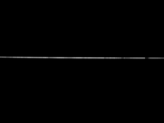

gestern Abend hatte ich mal wieder etwas Zeit für Beobachtungen.
Bevor Jupiter und danach der Mond in Reichweite kamen, habe ich die Gelegenheit genutzt, ein wenig mit dem Spektrographen an Antares zu experimentieren - Integrationszeit etc.
Für ein nicht gestacktes Einzelbild ist dieses hier schon ziemlich gut geworden.
Es zeigt sehr schön die große Linienvielfalt eines roten Riesen (Antares - M0.5 Iab-Ib).
Abgebildet ist hier das rote Ende von nah IR bis in den grünen Bereich (rot liegt rechts).
Die sehr dicken Banden rechts sind tellurisch, haben also ihren Ursprung in Sauerstoff und Wassserdampf der Atmosphäre.
Die erste starke Line rechts der Bildmitte ist Natrium, die erste starke Linie links der Bildmitte Magnesium.
Antares
DADOS-Spektrograph, Gitter 200 Linien/mm, R~900, ~39 nm/mm
ATIK 320e mono
C 9.25 auf modifizierter VIXEN GP-DX
17.06.2019, 21:38 MESZ
Ich finde das einfach faszinierend - demnächst stelle ich Delta Scorpii vor, einen sehr heißen Be-Stern. Dieser hat im Vergleich nur recht wenige Absorptionslinien, dafür diverse Linien in Emission.
